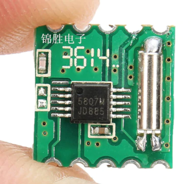

Как я вижу тут заброшено все. Жаль(
Не найти на али модулей больше RDA5807P, может аналоги есть ?

dt_andrew писал(а):
есть сами микры
Да их-то я могу заказать, только толку от них, плату под них мне не сделать - мелко( [запретил бы qfn вообще]
Судя по фото ваших модулей, есть "основа" - так скажем мини-гибридка и основная плата. Эта
Спойлерhttps://aliexpress.ru/item/4000694235374.html?spm=a2g0o.productlist.0.0.5cb741ceRMegje&algo_pvid=3f140389-0b2b-4652-8517-81644ab80cfb&algo_expid=3f140389-0b2b-4652-8517-81644ab80cfb-55&btsid=0b8b034a16007737429538238e355f&ws_ab_test=searchweb0_0,searchweb201602_,searchweb201603_
же почти полный аналог ?

а почему на 5807M не хотите сделать, работает хорошо в городе, а за пределами и та и та значительно хуже
и почему вы решили что у FP корпус qfn там обычный soic 16
так я и призадумался, как сюда Изображение подключить это Изображение на 5807M

блин, на схеме просто ошибка, это и есть модуль М а не Р
столько лет прошло только заметели, спасиб.
