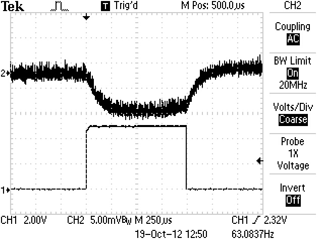

Если помеха действительно от ШИМ, то проблема решается (автором, при его желании) довольно просто. В атмегах есть "Noise reduction" режим, в котором всё лишнее на время АЦП преобразования отключается, включая выход с ШИМ.
Это не поможет.
На картинке нижняя осциллограмма затвор силового полевика, верхняя - наводимая помеха на входе АЦП. Наглядно видно, что АЦП преобразование должно завершаться непосредственно перед выдачей открывающего напряжения на затвор. Тогда и помехи не будет, и в максимальном заполнении ШИМ не сильно потеряем.
Комментарий к файлу: ШИМ и наводимая помеха
Помеха от ШИМ.JPG [85.54 KiB]

Конечно должно быть лучше. С Вашей-то квалификацией ничего не стоит написать логгер на компьютере, чтобы снимать график нагрева. Иначе - это пустые слова насчет работы станции.
bukin73 писал(а):
Я сейчас не вижу смысла тратить время на подбор коэффициентов, пока ШИМ помеха пролазит в АЦП канал.
Это вообще детство какое-то. Должно быть стыдно о таком писать. Устраняется проблема правильной топологией. Но разводчик плат - намного менее престижная профессия, чем программист микроконтроллеров. И у Вас есть Tek...

Леонид Иванович писал(а):
Помеха наводится внутри шнура паяльника, топология платы здесь не при чем.
Можно попробовать снимать сигнал с термопары в дифференциальном виде, но это усложение схемы хоть и небольшое, а синхронизация ШИМ с запуском АЦП, усложение только программы.

Насчет помехи от ШИМ: если бы она действительно мешала, то у всех кто собирал эту станцию или заливал мою прошивку для станции Михи из параллельной ветки столкнулись бы с этой проблемой, такого не было, и у меня тоже ничего не прыгает, вот видео: http://www.youtube.com/watch?v=NGlWRNxLr9M&feature=g-upl
кроме того я пробовал включать шумодав, но у меня он не дал ровным счетем никаких улучшений (собственно и без него все нормально работает), поэтому я его не включал.

Victor_P. писал(а):
Насчет помехи от ШИМ: если бы она действительно мешала, то у всех кто собирал эту станцию или заливал мою прошивку для станции Михи из параллельной ветки столкнулись бы с этой проблемой, такого не было, и у меня тоже ничего не прыгает, вот видео: http://www.youtube.com/watch?v=NGlWRNxLr9M&feature=g-upl кроме того я пробовал включать шумодав, но у меня он не дал ровным счетем никаких улучшений (собственно и без него все нормально работает), поэтому я его не включал.
Фиг его знает. В пользу версии с помехой, могу привести такие аргументы:
1. Паяльник, который я использую, менее инерционный. Помеха приводит к заниженным показаниям АЦП -> на нагреватель на какое то время выдается мощность выше оптимальной -> мой паяльник успевает нагреться на пару градусов. Люкей на это время нагреется явно меньше одного градуса.
2. В goot RX-80GAS cоединение с термопарой выполнено термопарным проводом (в шнуре). Сопротивление термопары с проводом чуть больше 11 ом. У обычного паяльника будет примерно 2 ом, соответственно и наведенная помеха в 5 раз меньше.
