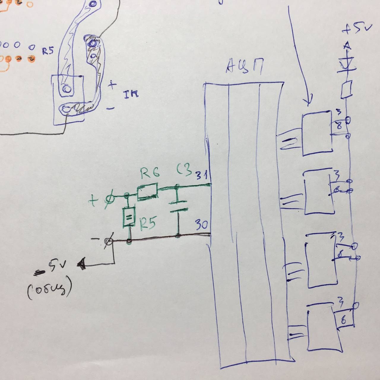

Интересно, -5 от 7660 можно взять сюда ? (радио 2010/8) Изображение
Пока что переведу старый свой вариант на новую плату. Изображение
1,999 версия подключения. Изображение
Для такого чуда) надеюсь уживутся друг с другом :)) Изображение
Можно, конечно.. :))
+15 вольт - это в зависимости от максимальной температуры, которую нужно измерять- при +10 вольт- ~до 700 градусов, при +5 вольтах- градусов до 300-т..

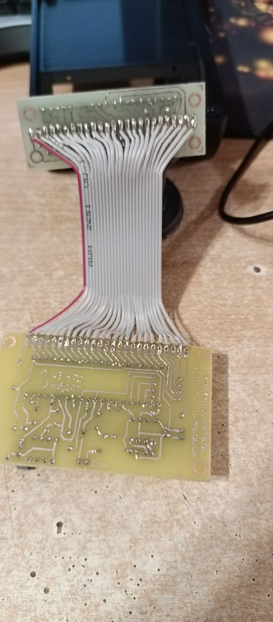

АлександрЛ,
Не особо удобно с 1,27 шлейфом, но не нашёл с большим шагом(

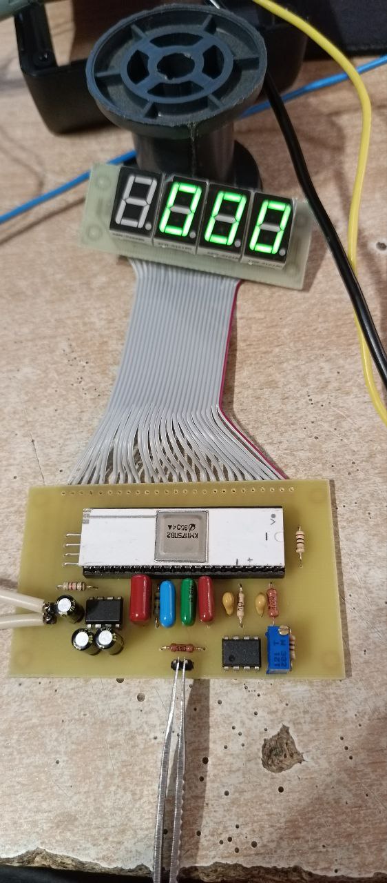

Провёл тестирование другого датчика, вот так. Изображение
9В вырабатывалось при помощи Б5-49, питание измерительной части от отдельного 5В мини блока. Неудобно( но оно работает. Придумать бы чего с развязанным dc/dc, чтобы от одного источника всё кормить.
Я, в этом случае, просто беру изолированный DC/DC преобразователь, типа такого, например:
И всё.. :dont_know:

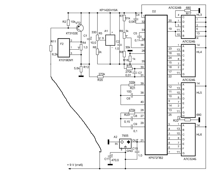

Подумал тут над этим http://radiofan-21.ru/dvuxzonnuy%20cifr ... mometr.htm
"1,0" у подстроечных резисторов датчиков, судя по этому https://un7ppx.narod.ru/device/thermo2.htm в мегаомах.

Ненужно каких то микросхем для получения питания минус 5 вольт, ток очень мал и точность не важна.
Собирал такую схему с одним питанием +5в.
Нормально работает.
https://www.radiokot.ru/forum/viewtopic ... 4#p2051534

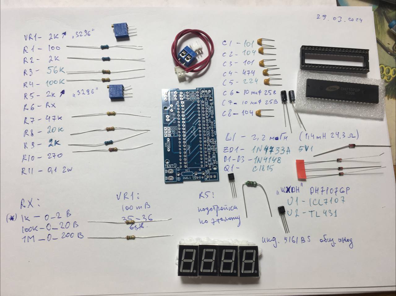

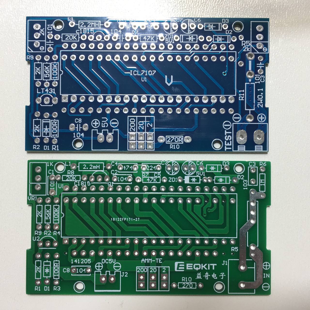

Заказал с Алика вольтметр, срисовал схему.
-5В берутся схемой на транзисторе и дросселе. С генератора выв. 38 через резистор 20к идет управление транзистором. Напряжение на этом выводе не просаживается, удаление резистора на осциллографе малозаметно. На выв. 26 напряжение -5,2В (ограничено стабилитроном).
Что странно, в инструкции к icl7106 и icl7107 указаны одинаковые номиналы Cинт = 0,22мкФ.
А у кр572пв6 и кр572пв5 - разные.
У кр572пв6 - Cинт = 0,22мкФ, получается Uинт = 1,7В
У кр572пв2 - Cинт = 0,1мкФ, получается Uинт = 3,8В, типа двуполярное питание, лучше больше
начали обсуждать схему тут
viewtopic.php?p=4556159#p4556159
photo_2024-04-25_06-03-27_1.jpg [61.94 KiB]
photo_2024-04-25_06-03-27.jpg [221.91 KiB]

LiOPSIK писал(а):
Cинт = 0,22мкФ.
всё керамика ? Надеюсь x7r хотя бы.
 Заголовок сообщения: Re: Амперметр и вольтметр на ICL7107CPL (КР572ПВ2)
СообщениеДобавлено: Вс апр 28, 2024 07:43:45
Зарегистрирован: Сб мар 16, 2024 12:20:37
Сообщений: 33
Откуда: Мск
В комплекте всё керамика, я на пленку заменил. С керамикой на диапазоне 1...1,5 вольта (вроде бы) врал, калибровал и и сравнивал с тестером aneng an8001, самый точный из дешмана.
С пленкой показания прям чётенько совпадают
В термометр на кр572пв5 планирую полипропилен купить
https://www.youtube.com/@LiOPSIK_220

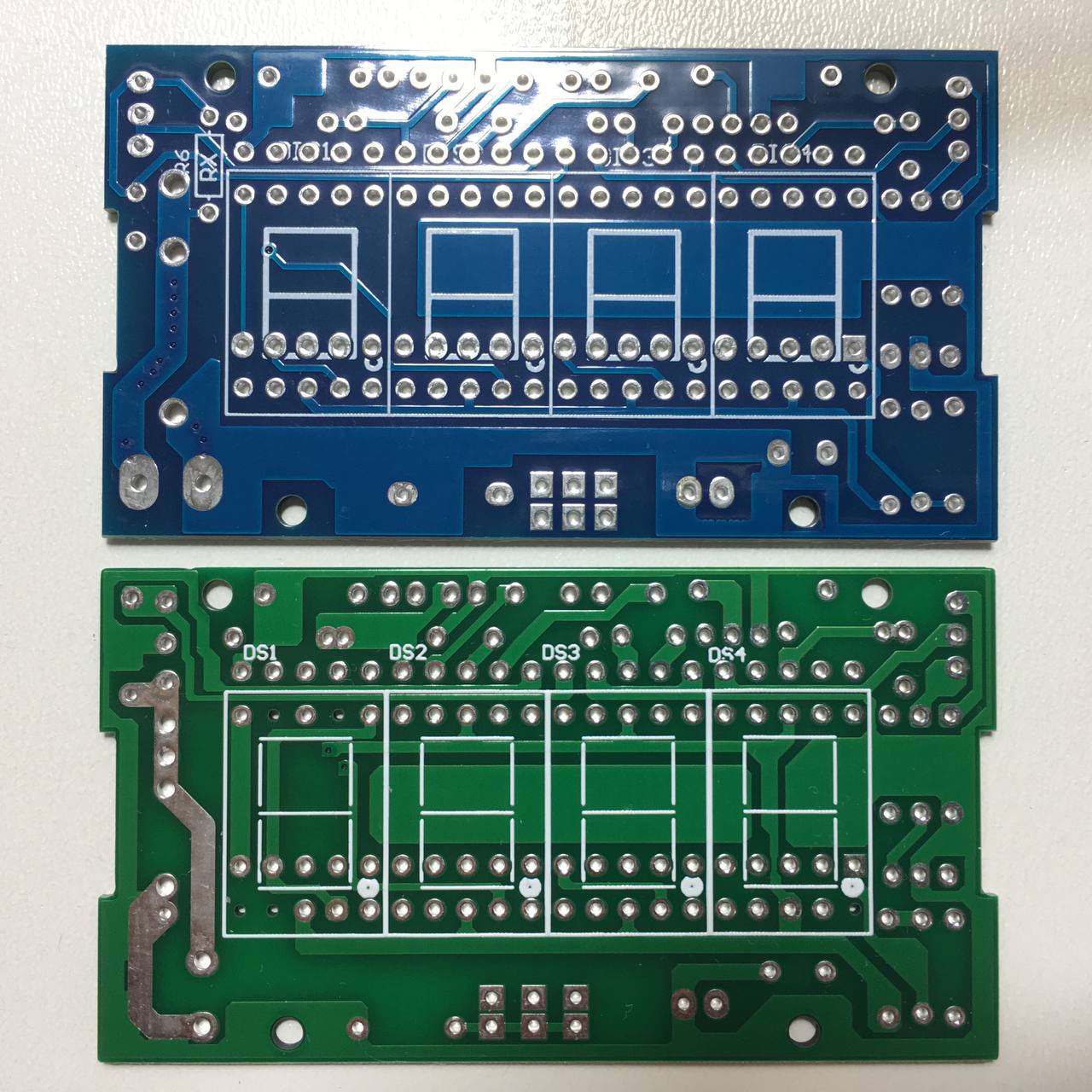

Пришли амперметры с Алика. Отличие только во входной цепи. Шунт - резистор 0,1 Ом.
photo_2024-06-10_19-56-30.jpg [121.06 KiB]
Лично мне синяя печатка больше нравится.
photo_2024-06-10_19-56-29.jpg [137.19 KiB]
photo_2024-06-10_19-56-27.jpg [217.91 KiB]
синий вольтметр 450 рэ https://aliexpress.ru/item/1005005094029785.html
зеленый амперметр 620 рэ https://aliexpress.ru/item/33017051752.html
зеленый амперметр 450 рэ https://aliexpress.ru/item/4001316474536.html
2pcs ICL7106 ICL7107 https://aliexpress.ru/item/1005005224282141.html
photo_2024-06-10_19-56-25.jpg [249.71 KiB]

Подскажите где вы брали втулки и как они называются?
Мудрость приходит с возрастом, но иногда возраст приходит один.
СообщениеДобавлено: Сб июн 15, 2024 10:31:00
Карма: -3
Рейтинг сообщений: -21
Зарегистрирован: Пт сен 12, 2014 19:31:13
Сообщений: 536
На плате нет TL431 и резистора на 1кОм рядом с н7им, а по схеме он есть, как понять?
