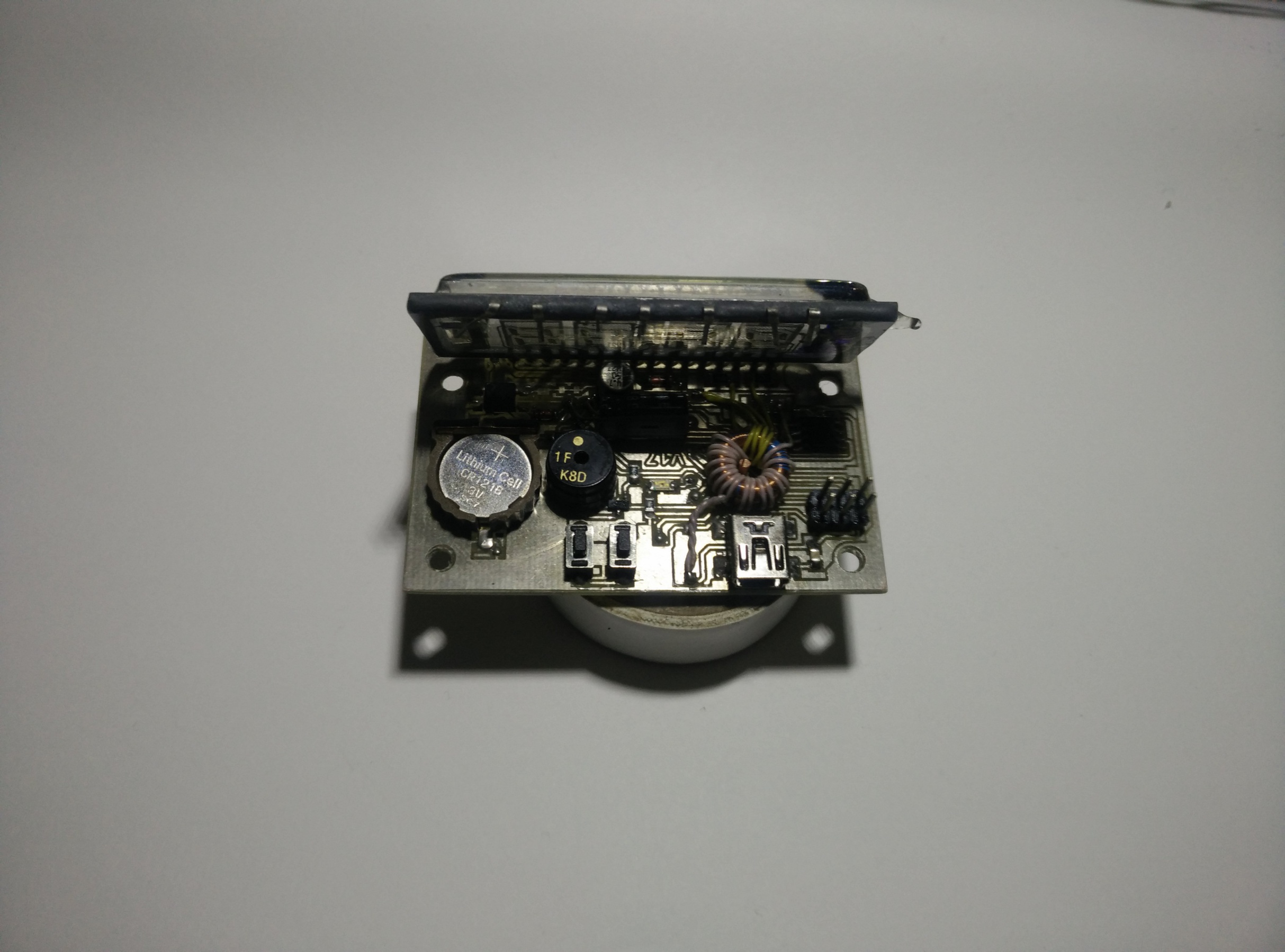

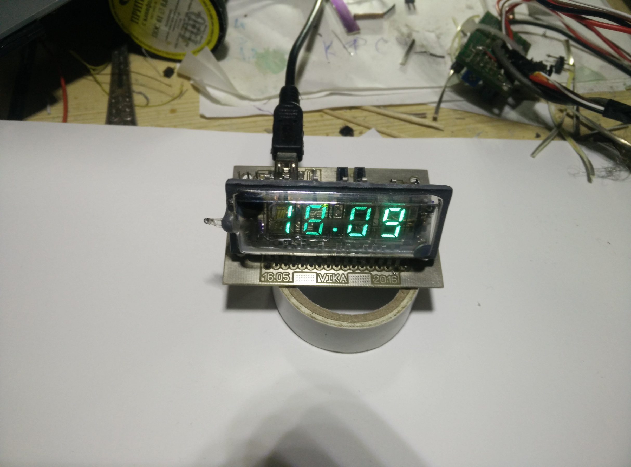

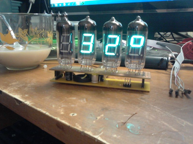

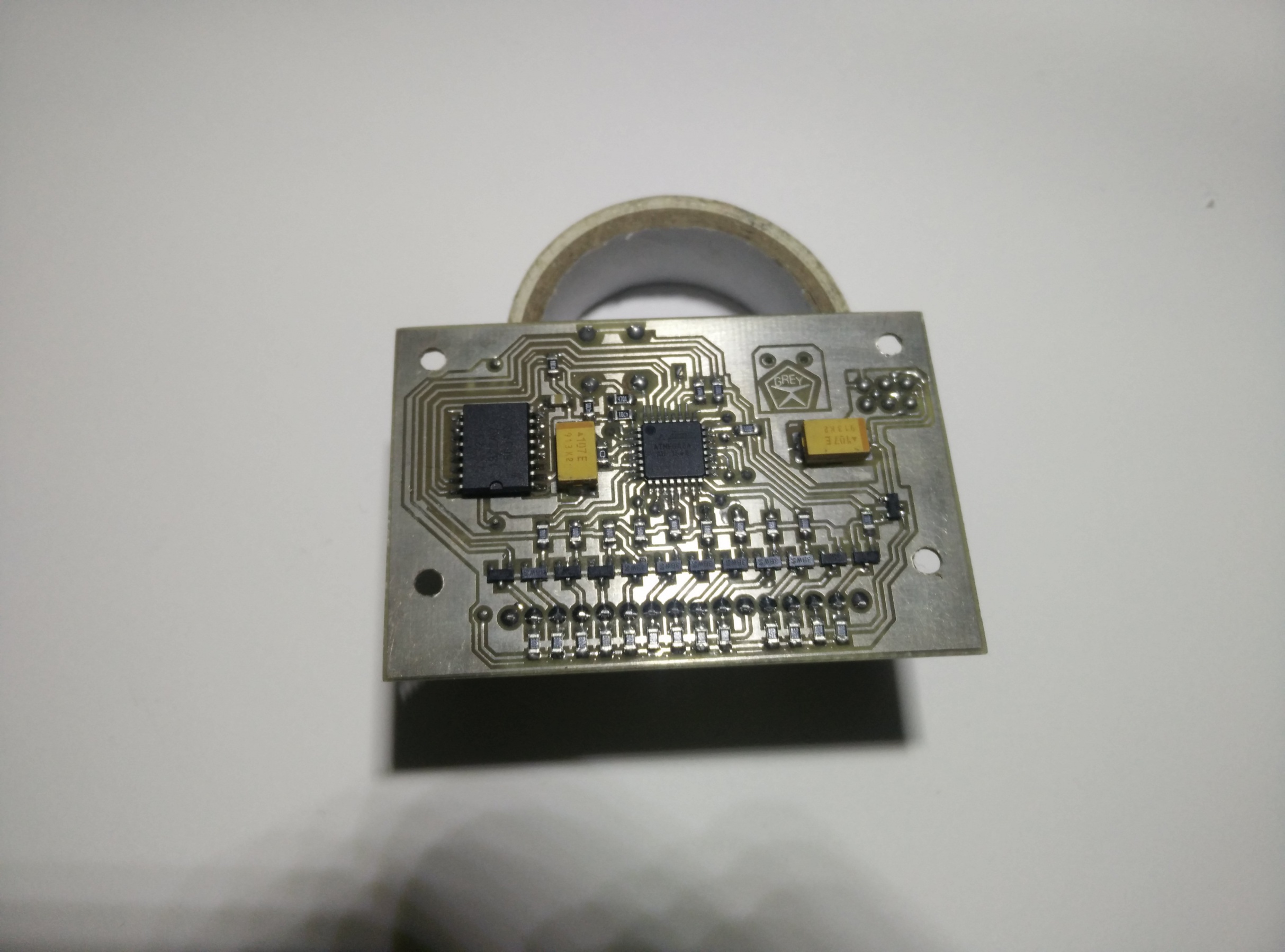

ОК. У меня сейчас в работе V3 и Vika. Как сделаю постараюсь платы подписать и выложить.
Сделал Ваши на ИВ6 с тинькой в QFN и на ИВ11. Очень понравились Ваши идеи, спасибо.

Завел.
Большое спасибо автору! :beer:

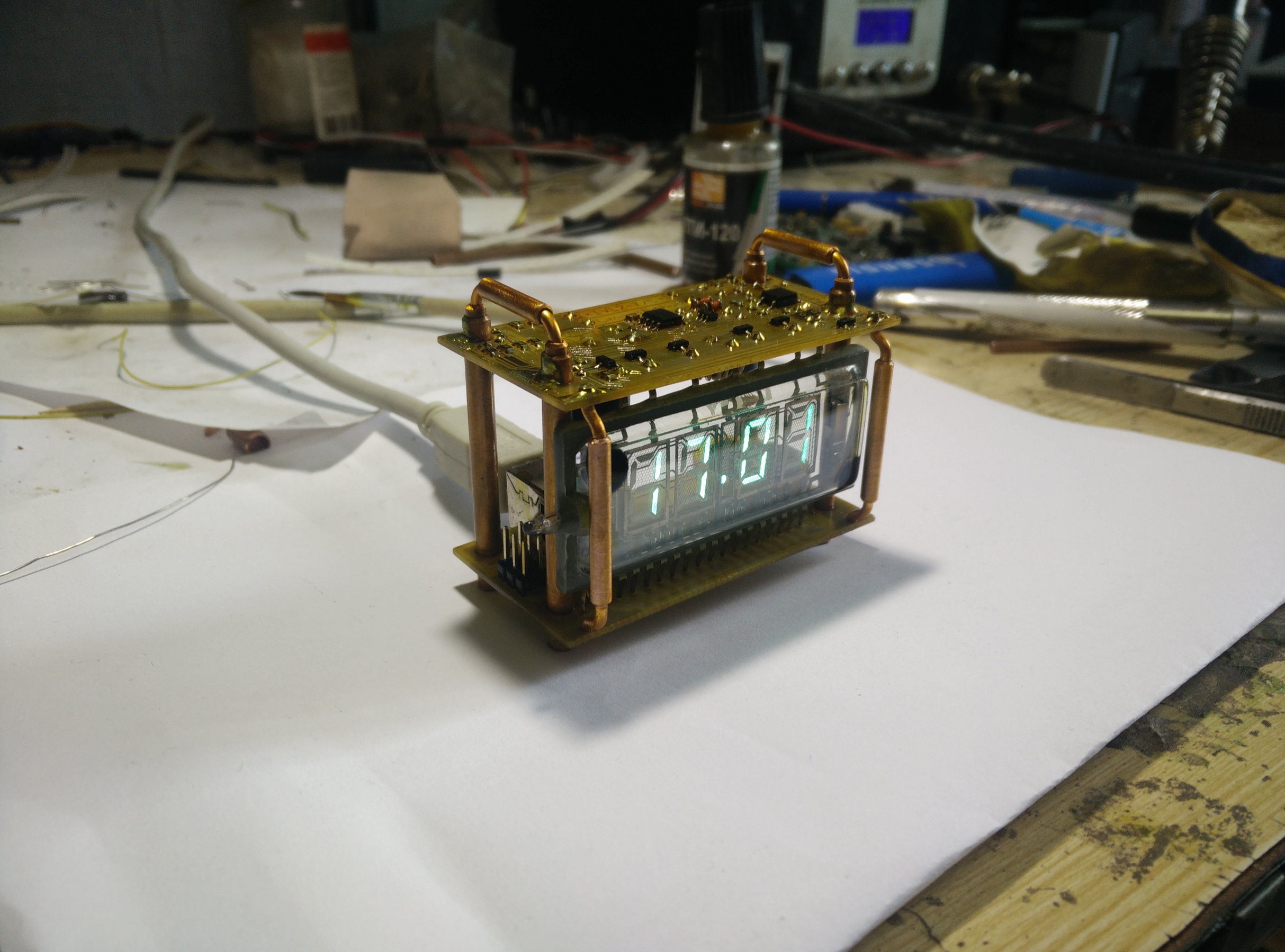

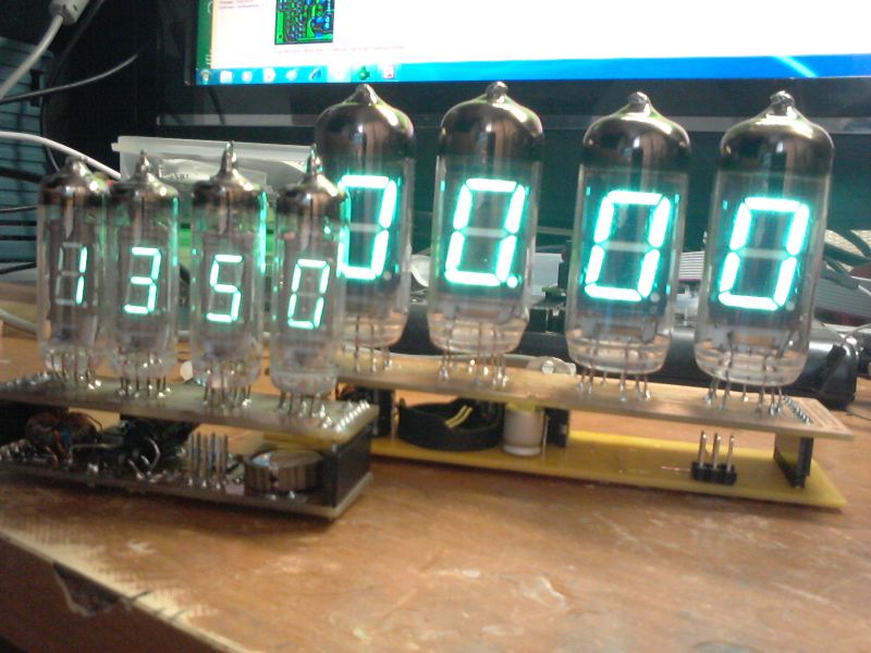

Vika есть в двух вариантах - на тиньке и на меге. Вы какую делаете?
Есть еще вариант типа стимпанк - на меге.
Изображение Инь и Янь - без выпендрежа.

Скину на днях. Там на платах надо макировку сделать.
Вот Vika на Меге. Правда не доделанная.
