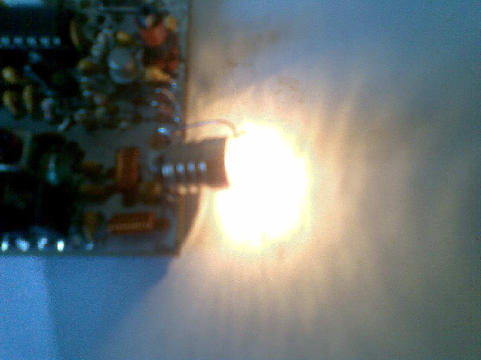

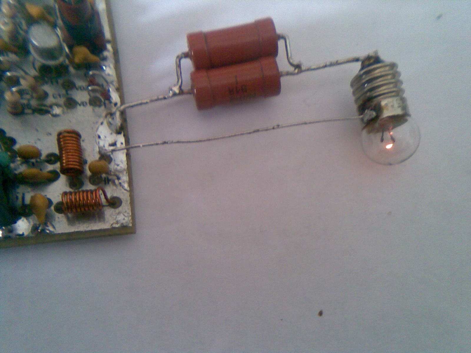

Скорее всего у вас не правильно настроен П контур. Я вчера собрал передатчик по схеме roman.com .На этот раз его без проблем раскачал до 1Вт при 8.5-9в, на нагрузке 50 Ом. Мощность измерял двумя способами , ВЧ вольтметром и с помощью сравнения накала лампочки на выходе П контура . Оба результата были одинаковыми. Лампочку использовал 3.5 х 0.26 . Замерил её сопротивление при слабом накале ,вышло около 7Ом ,добавил два параллельных резистора по 91Ом получилось 53 Ом. Вот так она светится от 7в при токе около 130мА. это 0.9Вт.
Фото000_thumb.jpg [105.58 KiB]
А вот так светится на выходе передатчика .
Фото002_thumb.jpg [126.19 KiB]
Последний раз редактировалось Марсакот Сб мар 01, 2014 16:40:44, всего редактировалось 1 раз.

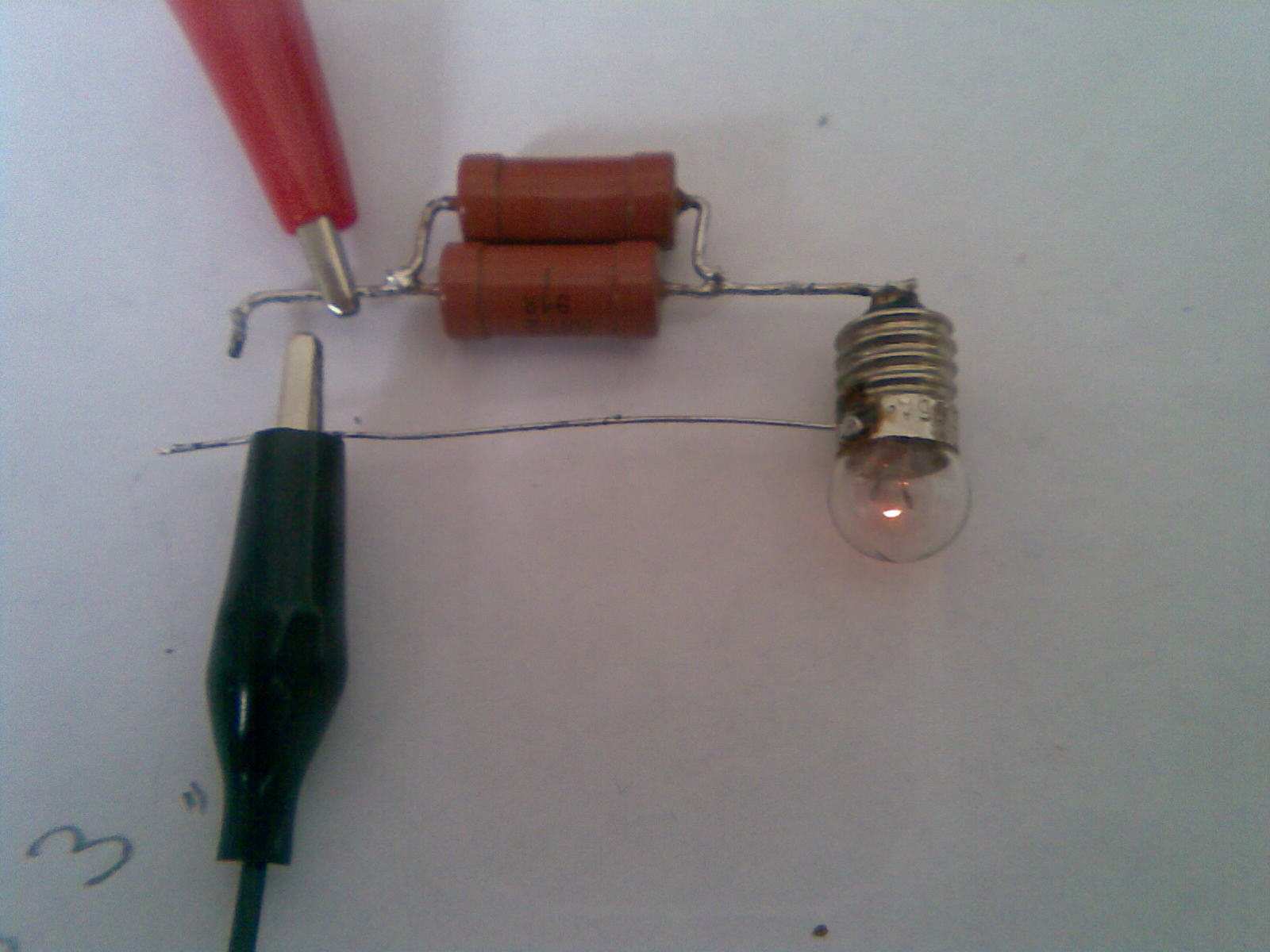

А вот так светится одна лампочка без резистора
Фото004_thumb.jpg [106.13 KiB]
,но это уже издевательство :)))

Mtr конденсаторы те же самые , С19 только 330 т.к. на 300 нету ,да С17 не подключен . К лампочке я специально резисторы добавил ,чтоб накал слабым был и сопротивление не сильно отличалось от холодной до светящейся.
Mtr писал(а):
контур должен растроится
так он и расстраивается наверное . При 1 Вт на выходе почти 10в , а лампочка на 3.5в .Если бы ни чего не изменилось она бы сгорела наверное. Фоткал телефоном ,поэтому качество такое ,лампочка его слепит на самом деле она слабже светит .А может у Вас генератор с предварительным УВЧ не точно настроены и поэтому не дают достаточного напряжения для раскачки оконченного усилка. У меня это уже 5 й передатчик по этой схеме ,особо не мучался их настраивать в отличие от других схем .Схема передатчика действительно хорошая . Но вот только последний удалось раскачать до 1Вт. Предыдущие максимум 0.6-0.7 Вт получались . Думаю, что это из за того, что последнюю конструкцию сделал на двухсторонней плате.

С17 не подключил ,потому что коммутацию антенны буду делать либо переключателем ,либо реле . А сопротивление разогретой лампочки меряется легко, по закону Ома. Включи лампочку через мА метр и посчитай. А тут я плохо чего понял

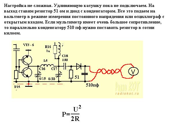

Mtr писал(а):
как можно настроить таким образом передатчик :dont_know:
На форуме есть тема в которой это много раз обсуждалось. Хотя там писали про УКВ передатчики, но смысл один и тот же.
Или прочитать здесь.
http://radiokot.ru/circuit/analog/receiv_transmit/18/
Я в качестве индикатора использую осциллограф с открытым входом, хотя можно и просто вольтметр постоянного напряжения или мультиметр.

Mtr писал(а):
у нас получается плавающая нагрузка
,вот поэтому я и сделал так
Но таким способом я только продублировал проверку. А вообще я настраиваю как только что SERJ прокоментировал.

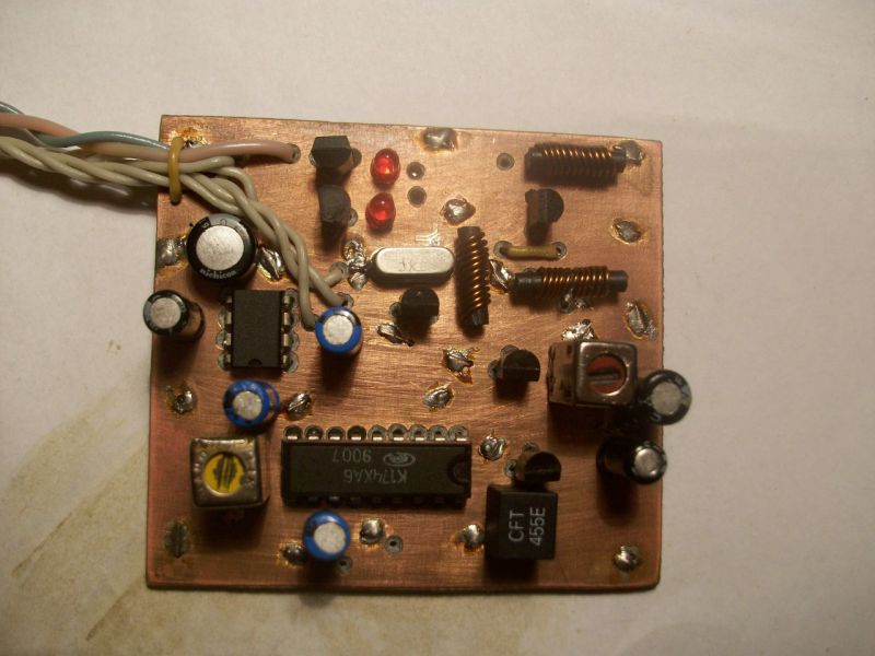

У меня сейчас такая проблема с гетеродином. Он потребляет 10мА и не хочет изменять ток при бодборе резистора R13 начинаешь увеличивать сопротивление происходит резкий срыв генерации и ток 0мА. Настраивал так поставил R13 1мОм и крутил контур по ВЧ пробнику думаю можно и по току катушку крутить на максимальный ток потом начал подбирать ток резистором R13 :cry:
Вот платаИзображение много паек это переходные отверстия. Половина деталей на другой стороне все аккуратно. Как сказал Роман я разнес контура сигнальной частоты и промежуточной теперь все впорядке?

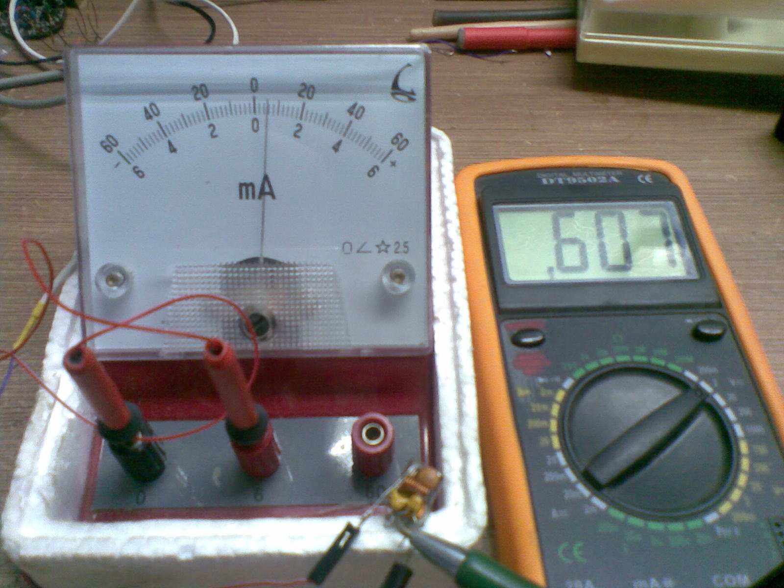

Ну ,Evris ,не может быть такого. Я по этой схеме этот гетеродин собирал даже в таком виде
Фото015_thumb.jpg [43.53 KiB]
использовал его в качестве маячка. Вот сейчас специально нашёл и подключил , мА смотри по нижней шкале , а с права ВЧ напряжение простейшим пробником.
Фото014_thumb.jpg [150.03 KiB]
я да же ни чего не подбирал.

Не настроен П-контур. Для начала попробуй собрать один П-контур (просто для эксперемента).
Mtr писал(а):
лампочки без резисторов по идее сопротьвление становится другим п контур должен растроится почиму этого у вас не происходит
Все верно. Сопротивление лампочки зависит от яркости лампочки. Однако П-контур при этом настраиваеться просто - по максимальной яркости. Подстройкой П-контура мы компенсируем изменения сопротивления лампочки. Вот и всё. Понятно что это грубая настройка П-контура. Т.к. лампочка ещё имеет небольшую индуктивность - спираль нити накала представляет катушку индуктивности. Поэтому опротивление лампочки на частоте 27 мГц немного больше чем при питании постоянным током... Активное сопротивление + индуктивное сопротивление. Но всё это уже нюансы. Точность настройки до +/- 5% думаю нормально. Зато лампочка - проще и главное наглядней. :)
Для более точной настройки используйте эквивалент - резистор с короткими выводами... см. выше.
