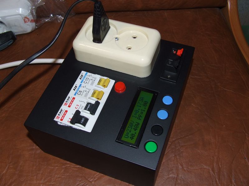

Добрый день ! Вспомнил что обещал фотки выложить. Вот такое получилось. Устройством доволен,удалось достигнуть хорошей точности измерения.

Yuriy.v
Спасибо большое! Конструктив внушаеть)
