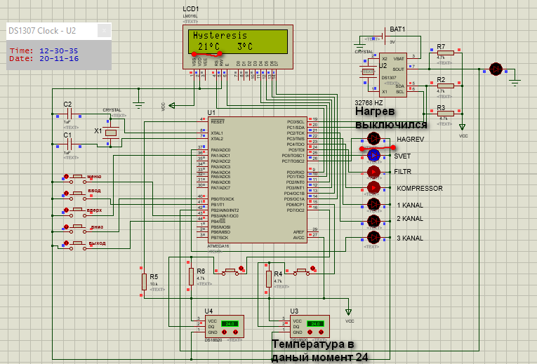

Сообщений: 71
Откуда: Иркутск
Я извиняюсь, немного запутался с моментом включения- выключения подогрева. Как выставить чтобы момент переключения мог регулироваться не на 0,1 градус а к примеру 0.4; 0,5; 0,8.... Регулировать подогрев в диапазоне 0,1- затем 1 и до 10 градусов не в каждом аквариуме удобно, как по- моему... Привожу пример симуляции в протеус:
2016-11-20_123442.png [45.41 KiB]
2016-11-20_123955.png [48.26 KiB]
Это при выставленном значении 3.
При выставленном значении 1,- колебания составляют 21- 20,9; то есть фактически 0,1 градуса... Вот и назрел вопрос: можно ли в прошивках как бы улучшить эту часть программы выставив в настройках данную поправку не в 1-10 градусов, что поверьте приведет наших питомцев в неописуемый восторг от состояния сауны до полного замерзания, а в 0,2;0,3;0,4... ну и до двух градусов максимум как бы... Хотя колебания в градус было бы достаточно, я думаю.
Не в прошивках, а только в этой.
Исправил - проверяйте.
АКВАРИУМ-7.v7.rar [63.66 KiB]

Прогонял в протеусе с вашей же прошивкой и в симуляции так и не добился включения охлаждения. Я с протеусом не сильно знаком поэтому не скажу на что именно он там ругается. Скажите в жизни прошивка нормально себя показала, не глючит?(у вас вроде был уже год на её тестирование) Или может вы уже перешли на более свежий вариант.
И ещё объясните пожалуйста логику работы фоторезистора в этой схеме, точнее для чего он там. То что он светом управляет я понял, но зачем не понял.
Что подключать к выводу Ph? и на что это влияет?
Пока вот на вскидку вопросы. Поясните пожалуйста.
 Заголовок сообщения: Re: Аквариумный контроллер
СообщениеДобавлено: Ср янв 11, 2017 22:45:54
Рейтинг сообщений: 12
Зарегистрирован: Пт фев 22, 2013 21:31:16
Сообщений: 40
доброй ночи.
режим охлаждения включается при превышении порога выставленого в меню но, при установке надо выставлять на 2 и более градуса нагрева.
если нагрев =25 то охлаждение 25+2 + гистерезис (1)=28. по умолчанию установлен 30 (при работе нагревателя не работает)
Ph - это хотел прикрутить датчик плотности воды, но он нужен для солевых аквариумов,остался в стадии разработке.ничего подключать ненадо.
схема и сейчас работает без глюков, даже в отпуске никто не следит 2-3 месяца, последнее изменение это три кнопки меню место четырех, (в протеусе проверено а на железе времени нет)
фоторезистор управляет освещением в дневное время, когда в комнате светло то зачем свет рыбкам?
выставляется чувствительностью освещения - 0-100%. в меню выставляется 1=10% 2=20% и тд. у меня стоит 40 вкл и 60 выкл, т.е. при пороге от 0 до 59% свет в аквариуме горит, при 60% и более он отключается и включается при 40%.
