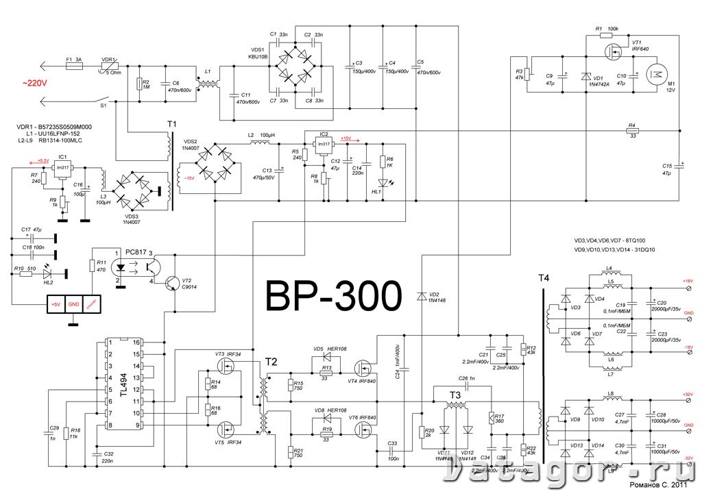

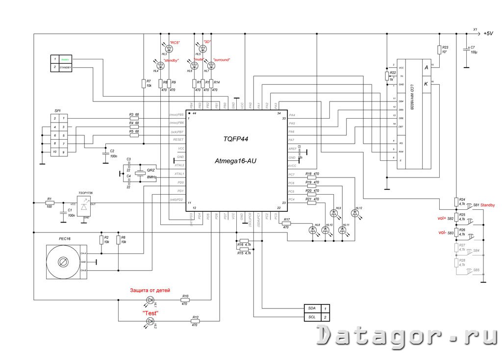

Если кому надо, то у меня есть все файлы с датагоровского проекта на atmega. Выкладываю. Автор статьи пишет, что окончательная версия блока питания - схема в файле 1324235545_iip-2.jpg, где на писано BP-300.
