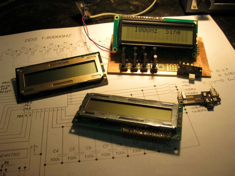

Здравствуйте. Собрал я данный генератор на atmega8535 и индикаторе el1602a заправил прошивкой "dds исправленный" Врубил генератор а на индикаторе какие-то иероглифы, начал заливать все прошивки подряд которые нашел здесь на форуме - то вообще не работает , то опять какие-то иероглифы. Взял поменял индикатор на wh1602d. Ура заработало! (с прошивкой "dds исправленный") Вопрос неужели они отличаются чем то ведь оба на контроллере HD44780?

Хелп ми ! Блин ... Сигнал есть , четкий , все регулируется , но дисплей никак не работате - пробовал WH1602P/WH1602B , прошивки с 9-ой страницы и далее (плата от Noblako, дисплеи рабочии ...) - идти искать дисплей MT ? :cry:
PS - на 1MHz работает ...
Блин,ну поставьте кварц какой нибудь от 1 до 4мгц, проц замедлиться и проинициализирует дисплей. Если этого не произойдет, то ищите монтаж или другой тип дисплея

Откуда: Нижний Новгород
Да в том то и дело ,что работает на 1МНz ... поеду искать MT10T7
