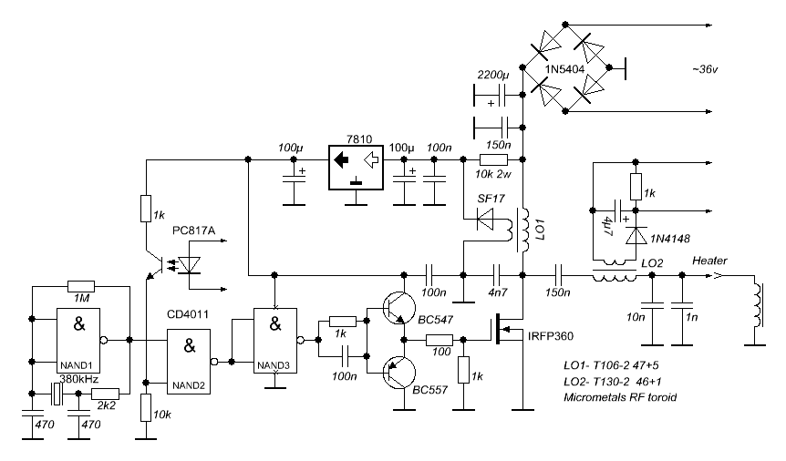

Vseryj писал(а):
...собираю- индукционку, на основе китайского паяльника Quick203H...
Вот смотрю я на него и думаю, где-то я уже видел такое :) Нагреватель у него чертовски похож (как конструктивно так и характеристиками) на известный ZD-415. И пришла мне мысль в голову,- а не попробовать ли запитать непослушный 415 паяльник да частотой 400Гц как у квика, может он тоже далеко не такой простой как кажется.

Vseryj писал(а):
...неизвестно пока, что китайцы под видом Quick203h продают- мои ещё в пути :)...
ну как придут, сделай одному вскрытие, и зафоткай кишочки, интересно все-таки на живиые фотки посмотреть а не с сайта китайского.
Правда с 400Гц тоже проблемы есть. Форма сигнала?: синусоида, импульс? Если импульс то меандр или ШИМ. Если синусоида или меандр, то как управлять, АМ?

Victor_P.
Здесь на сайте есть картинки: http://www.radiokot.ru/forum/viewtopic.php?f=3&t=42632
Только частота не 400Гц, а 400кГц (точнее 380кГц в оригинале). Управление ничем не отличается от других ПС- ШИМ импульсы разрешают работу ВЧ генератора.

Vseryj писал(а):
... не 400Гц, а 400кГц ...
все верно кГц, это я буквочку засеял :)
Vseryj писал(а):
... ШИМ импульсы разрешают работу ВЧ генератора ...
ОК, а частота ШИМ тогда какая?
Все-таки от ZD-415 немного не то, если присмотреться то видно некоторые различия, зато конструктивно 1:1
так что можно заказать сам нагреватель

Частота шим- без понятия какая, пробовать надо. В 204 как я понял вообще компараторный режим. Графический дисплей не плохо, но резестивный тачскрин думаю будет не практичен.
Инвертор для экспериментов уже практически готов, жду паяльник. Пока просто скопировал инвертор с 204, потом буду делать совместно с ИБП на TOP249. Схема инвертора во вложении. Контурные конденсаторы- высоковольтные (частота обязывает), безиндукционные. В оригинале CBB81.
