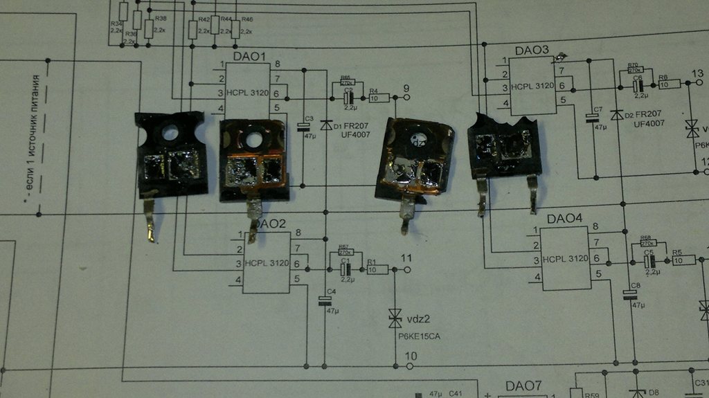

valikow писал(а):
Как транзисторы по качеству ? оригинал ?
На счет оригинальности не знаю, но есть фото внутренностей. Кристаллы большие. Сгорели во время отладки. Видно напряжение в 24В отключилось раньше, чем 310 просело.
Кстати, не обратил внимания. Только сейчас заметил.
В описании товара IRG4PH50UD, прислали IRG4PH50KD
У К хуже параметры оказывается
Импульсный ток коллектора, индуктивная нагрузка, максимальный прямой ток диода 90 против 180А.
Посмотрим как скажется. Надо спор было открыть.
Не совсем так... Для U макс. ток диода IFM 32 А (при 100 град - 7 А), а у К 90/16. Да, имп. токи для U выше, но это ли главное? К оптимизирован для управления моторами, лимитирован ток КЗ (10 мкс). Возможно, Ваши проблемы не в этом.

Сегодня запускал второй Восьмикрут (первый запустился сам) и попалил целую горсть транзисторов. Жаль, оригиналами были.
Может кому сгодится этот опыт: Причиной оказался непропай проходного электролита С1. Определил обыкновенным китайским тестером. Отключил 310 с транзисторов.Запустил Восмикрут на 1 герце и промерил напряжение на базах. В первой стойке нижний показал 8 - 9 вольт. остальные до 3,7 в. Понятно стало где копать.
Запуск удался!
