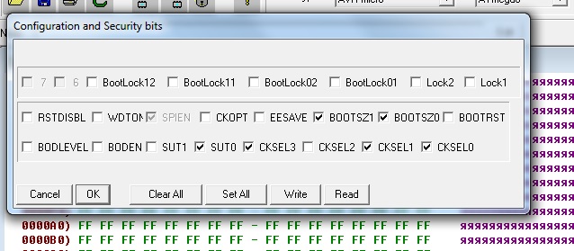

Добрый вечер!
Собрал плату. Горят все 16 светодиодов.
Прошивал программой Пони Прог2000.
Залил HEX файл с последнего сообщения на 16 странице форума.
Изначально проц шиться не хотел. Припаял кварц на 4-5 ногу проца. Начал шиться.
Установил ФЬЮЗЫ микроконтроллера Изображение
Возможно неправильно....
при включении горят все 16 светодиодов, мигает SYS и горит MODE. При нажатии на кнопку энкодера, SYS гаснет.
На датчики нет реакции.
Что я делаю не так?

После отключения программатора тоже все 16 каналов горят?
Фьюзы выставлялись "с нуля" или сначала считывали, потом нужные меняли и записывали?
То что изначально не хотел шиться, уже подозрительно, либо б/у, либо косяк с соединением (программирование использует те же ноги, что и управление светодиодами), либо тактовая частота программатора задана слишком большая.

 Заголовок сообщения: Re: Контроллер освещения лестниц StairLight
СообщениеДобавлено: Ср май 15, 2019 14:44:54
Зарегистрирован: Вс апр 07, 2019 07:35:03
Сообщений: 5
Вопрос снимаю. Нашел косяк. Поставил Р канальные транзюки (5203), буду искать другие...
