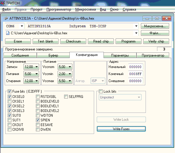

Самое сложное это наверно научиться разряжать анодный конденсатор. Если не закорачивать его, то при наладке, если используете лупу с металическими крокодилами высока вероятность убить что то в схеме, что у меня и произошло с тинькой, а сейчас сеточный танзистор в правом разряде пал смертью храбрых... И вообще, может там резистор поставить на мегаом, чтоб потенциал сбрасывал?
Фьюзы на всякий случай от ТРИТОНа

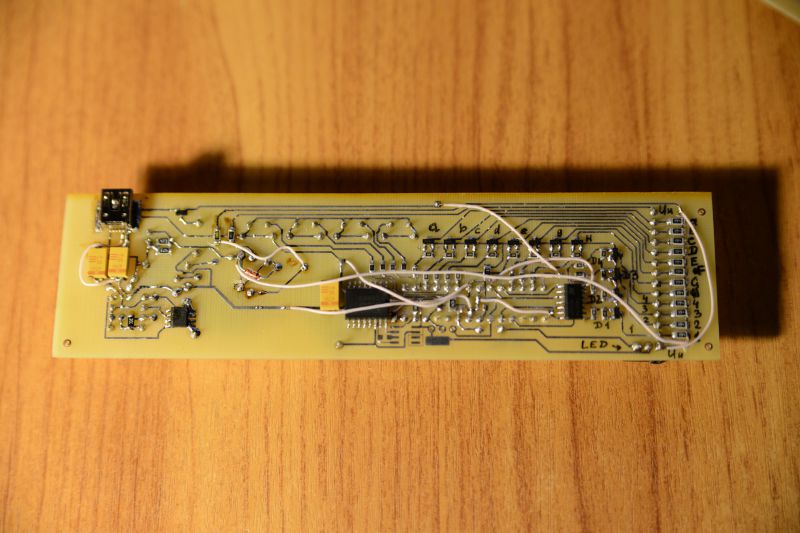

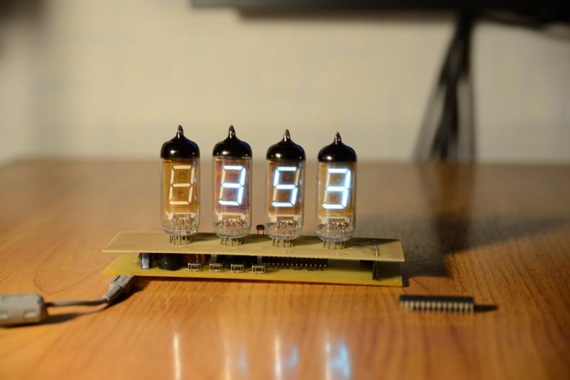

Дабы оживить тему собрал таки часы на atmega8 вернее переделал из LED часов в ИВ-12,жаль правда что ламп Ив-11 не нашел и потому нет точки и индикации будильника. Сейчас пока проверяю,изначально схема была собрана на DS1307,но замена на DS3231 запустила таки часы вот смотрю на точность хода пока, правда в часах есть коррекция хода часов, термометр, авто изменение подсветки по фото датчику, перебор показаний часы термодатчик(настраивается), часы пока работают.
[img][img]http://img.radiokot.ru/files/105379/thumbnail/111cs9aaa9.JPG[/img][/img]
[img][img]http://img.radiokot.ru/files/105379/thumbnail/111cs36uga.JPG[/img][/img]
[img][img]http://img.radiokot.ru/files/105379/thumbnail/111crkm5ha.JPG[/img][/img]

Да прискорбно. :cry: По этому я никогда не собираю в железе если нет всей тех документации. У меня правда не так компактны,т.к делал на коленке.

Проверил в работе собранные часы работают отлично, функционал выше крыши. Можно все сделать в smd исполнении и будет компактный размер. Правда не уверен что руки дойдут.

2 aivcon.
Колечко R10*6*4 N87. http://ferrite.ru/uploads/pdf/products/ ... 10x6x4.pdf
Первичка 2*7 проводом МГТФ-0.07мм2.
Вторичка 2*80 проводом диаметром 0,12мм.
Накальная 2*1 тем же МГТФ.
При таких параметрах резисторы в цепи накала не нужны.
Прошивка во вложении.
