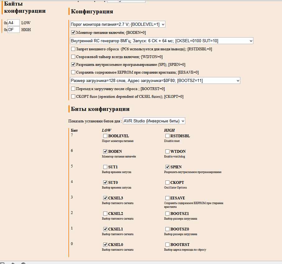

Привет всем котам подскажите по фюзам LOW A4 HIGH FF верно или нет.
 Заголовок сообщения: Re: Вольтметр-амперметр-ваттметр, «ДЖИН»V1.0
СообщениеДобавлено: Вт янв 19, 2021 00:17:19
Рейтинг сообщений: 97
Зарегистрирован: Пн фев 26, 2018 00:44:55
Сообщений: 854
Откуда: district 23
LOW A4 HIGH DF
