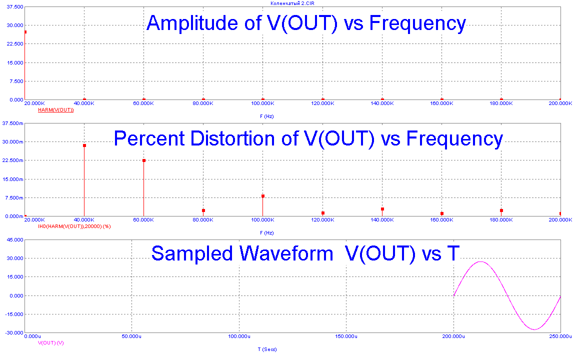

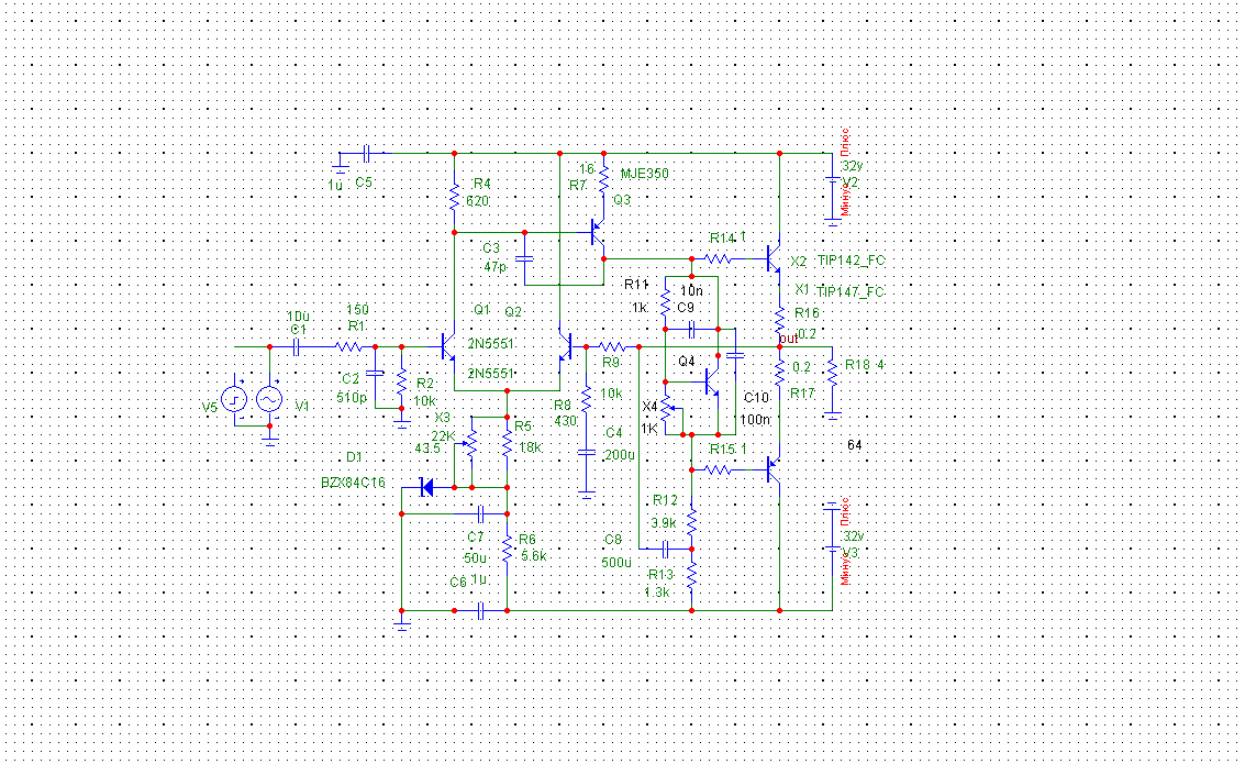

Мне кажется и от такой простой схемы можно получить звук намного лучше . в капе искажения упали и стали примерно 0,08-0,1% на 20кгц. С подстройкой нуля мы уходим от тщательного подбора входных транзисторов и резисторов .

Вот предлагаемая замена цепи термо. Кардинально решает проблемы с саморазогревом усилителя.
регулировка нуля и тока покоя.GIF [17.66 KiB]

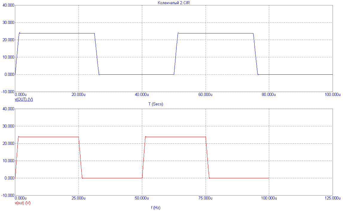

Вот что получилось от такой простой схемы.Довольно неплохо.
Искажения 20кгц.GIF [18.62 KiB]

Переходная.GIF [11.1 KiB]

Это все замечательно, но есть пара замечаний.
Во-первых, при применении указанных на схеме элементов подстройка нуля не требуется. Более того, даже при замене выходных транзисторов на отечественные 827/829 этого тоже не требуется. Впрочем, об этом я уже писал ранее.
Во-вторых, для термостабилизации усилителя достаточно диоды смещения прилепить на радиатор выходных транзисторов - и никакого саморазогрева не будет.
Это я не к тому, что ваши решения неверны, а к тому, что некоторые вещи можно делать проще :)
Однако, если бы вы собрали этот усилитель с предложенными вами доработками, сняли с него параметры и написали бы об этом приличный отчет - вот это был бы хороший, наглядный материал.
