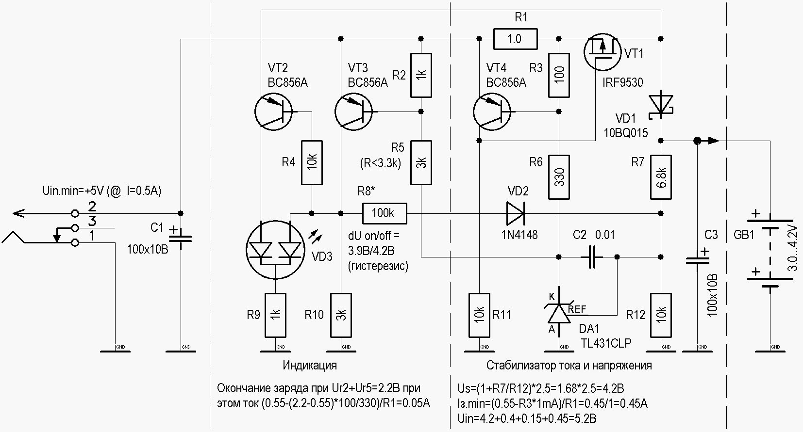

«Зарядник Li-ion батарей на LM 317 и TL431» понравился мне своей простотой. Использовал его для зарядки б/у аккумуляторов из ноутбука как одиночных, так и сдвоенных:
Из схемы http://radiokot.ru/circuit/power/charger/14/05.gif резистор R1 я исключил.
Индикацию зарядки сделал как на этой схеме http://radiokot.ru/circuit/power/charger/04/01.png.
В результате получилась такая схема:
Начальный ток заряда разряженного Li-ion аккумулятора около 0,6 А.
Печатная плата во вложении.

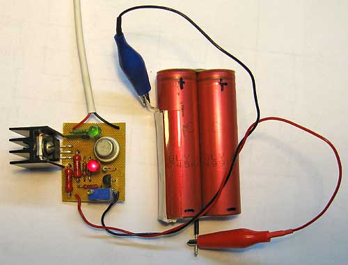

Спасибо Serp за схему. Проще оригинала но с тем же функционалом. В своем варианте использовал МП26Б вместо МП41, двухцветный светодиод и резистор 4 Ом 1 Вт вместо R4 и R5. В качестве источника - зарядник от Siemens. Все работает как положено: начальный ток около 300 мА, уменьшается до 0, икация окончания зарядки достаточно точная.
Во вложении - фотографии работающего зарядника

помогите пересчитать схему на 12,6 вольта.
 Заголовок сообщения: Re: Зарядник Li-ion батарей на LM 317 и TL431
СообщениеДобавлено: Вт апр 30, 2013 06:39:14
Карма: 19
Рейтинг сообщений: 152
Зарегистрирован: Ср мар 03, 2010 11:48:00
Сообщений: 999
Откуда: Уфа
Пересчитать не сложно, но вот такой миниатюрной она уже не получится, потребуется радиатор на VT1. Для заряда трех аккумуляторов, включенных последовательно, очень желательны выравнивающие цепочки, как в этом сообщении. Нектоторые номиналы будут зависеть от входного питания, например, гистерезис на вкл./откл. R8 нужно увеличить в 3 раза, R9 до 2...3k. Ограничить ток через DA1, для этого так же увеличить R3 до 1k и R6 до 3.3k . Для стабилизации выходного напряжения 12.6В увеличить R7 до 40.4 кОм. Примерно так. Основные формулы расчета приведены прямо на схеме. В исходном варианте ЗУ собрано и испытано, работает без замечаний (как понял, речь о схеме из моего сообщения с 15 стр. этой ветки).
