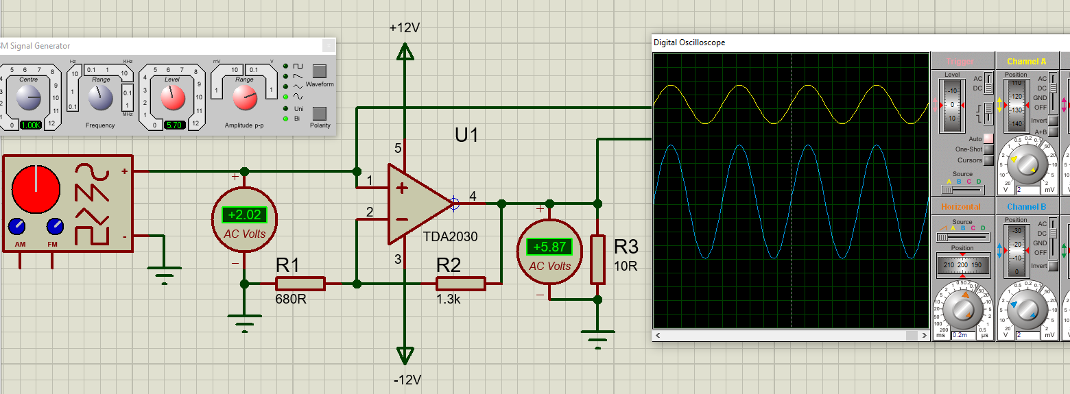

10 кГц - да, достаточно для 4К7 и 10 мкФ(С4)....усиление 20 должно быть (1+100/5) и +6,5 на выходе...
амплитуда на выходе ограничена питанием 13 В !!!!....делайте тогда двуполярное + и - 13 В

Я тоже начинаю сомневаться в измерения. Чем измеряете амплитуду?
(для отношение Uout/Uin: "... но все равно на выходе амплитуда не более 4-х вольт")
Чего вы сомневаитесь то ? зачем мне врать !!! мне нужно решить проблему, вы пытаетесь помочь зачем мне врать то.
Амплитуду смотрю хамелионом и ссср с1-55 результат один и тот-же.

Это потому, что ИС TDA2030 у всех усиливается, только у вас этого нет :P.
Мы уже перечислили все варианты, от которых зависит усиление, результата нет.
По крайней мере, в электронике нет "магии".
Так что я начал "неэлектронные" факторы.

Давайте посчитаем в "обратном порядке"?
Питание: +13V,
Umout = Ucc / 2 - Uce_s = 13 / 2 - 1 = 5,5V ампл. ст.
Ku = 22 => Umвхода = 5,5 / 22 = 0,25 ампл. ст
Это максимальное входное U, ампл. ст. Выше следует ОГРАНИЧЕНИЕ на выходе.
Для эффективного значения (правильнее быть таковым) будет другое, меньшее значение.

Nikolay2 писал(а):
я уменьшая напряжение питания 2030 и увеличивая вижу на выходе одну и туже амплитуду ! разве не должна она уменьшатся-увеличиваться
конечно, НЕ ДОЛЖНА.....усиление задаётся резисторами !.........а амплитуда выхода - входным сигналом

TDA с 4V по входе уже ограничнила сигнал. Физика.
4 по 22 = 88V хочете на выходе?

Имелось ввиду что гена выдает максимум со своего выхода 4 вольта ! но если я их подаю на 2030 то срезается часть сигнала(верх или низ регулируется смещением) на выходе из 2030.
Приколы уже пошли что-ли ??? зачем мне 88вольт ! я поставил детали в соответствии схемы, так как пошли вопросы, мол почему тут так а тут так ! вас-же не устраивало усиление = 6. вот я и установил все детали что по схеме, дабы лишних вопросов не было.

Поставьте себе задачу: это не так сложно: полезный сигнал на выходе -> усиление -> полезный сигнал на входе.
Обратите внимание, что постоянная составляющая также усиливается коеффициентом Ku.
Если хотите только добавиться (как в фабр. лаб. генераторе), то по другим схемам.
... вас-же не устраивало усиление = 6. вот я и установил все детали что по схеме, дабы лишних вопросов не было.
Меня все устраивает. Но по документации TDA2030 написано: минимальное усиление: 24 дБ (15,8 раза по U).
Схема и счета к ней ваши. Удачи.

Купил сегодня в магазине TDA2030A, последнюю забрал, приехал старую заменил на новую и чудо все работает как нужно, амплитуда ровно половина питания, то есть подали 13 вольт питания на 2030 получили на выход 6.5 вольт амплитуды, если на вход 2030 подать много амплитуды с гены то на выходе с 2030 верх сигнала амплитуды будет срезаться.
Для питания 2030 нужно стабильное напряжение, подаем на 2030 питание(к примеру 20в) и увеличиваем амплитуду с гены, до тех пор пока не увидите на осциллограмме срез сигнала это и будет макс.амплитуда(примерно 10в) которую выдает 2030 на текущем напряжении питания. Чтобы амплитуду поднять с выхода 2030 выше, то нужно подымать напряжение питания 2030 (рекомендуют 28в макс), или как вариант делать двух полярное питание, но двух полярное не всегда удобно(по крайней мере для меня), я думаю многих устроит и одно полярное 28вольт так как при таком питании на выходе 2030 будет 14вольт что вполне достаточно для многих целей, также отпала необходимость подстраивать смещение на генераторе, делитель R4\R5 и резистор R6 образуют цепь смещения автоматически(резистором смещение на гене выставить в 0 или проще в среднее положение, отклонение амплитуды в - или + делитель R4\R5 сам авт.выровняет), усиление 2030 каждый может сделать под себя, я пока у себя оставлю все как по схеме.
Максимально как мог так и пояснил, так-же печатку и схему прикрепил, пользуйтесь !

Nikolay2 писал(а):
Купил сегодня в магазине TDA2030A, последнюю забрал, приехал старую заменил на новую и чудо все работает как нужно////////Максимально как мог так и пояснил, так-же печатку и схему прикрепил
Пояснения понимаются с трудом..
:dont_know:
А по схеме- есть замечание-
вот "даташитовская схема"-
https://www.datasheetbank.com/detail-im ... 64-DI1.png
А в вашей схеме вы забыли RC цепочку - резистор 1 Ом и конденсатор 0,22 мкФ, она важна, так как предотвращает возбуждение микросхемы на высоких частотах.
зы.. Если уж вы начали ставить SMD резисторы, то, почему бы не продолжить- поставить и SMD конденсаторы С6 и С2?
Да и С4, С5 - 2,2uF можно найти керамику- https://www.chipdip.ru/product0/766311129
зызы.. А вообще, вам бы, на мой взгляд, лучше было бы применить микросхему TDA2003, она изначально рассчитана под однополярное питание, без "костылей"..
http://avtomob.3dn.ru/_pu/2/12980110.jpg
усиление регулируется так же- соотношением резисторов ОС- R1 и R2
С трудом значит понимаете моё пояснение :shock: я как смог так и пояснил, извиняйте что не обладаю даром доносить мысль до особо одаренных, большинство тут знают многое но и так не поясняют как сделал я !
Почему не поставил керамические смд резисторы да по тому что сними не тот результат(я пробовал), вами-же приведенном датащите почему-то стоят полярные кондюки не находите ?.
RC цепь не поставил потому-что она возможно исказит сигнал выхода, ведь она срезать будет туже пилу или треугольник(её нужно подбирать под ту или иную частоту-индуктивность индивидуально а не лепить от балды), с синусом на выходе проблем не будет. В любом случае её припаять не составит труда !. Каждый может под себя отредактировать печатку под свои нужды, опробовать с RC и без неё, у меня работает без неё нормально возбуда нет. :music:
