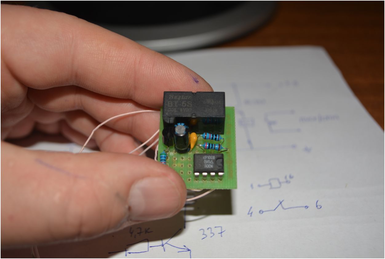

Revenger писал(а):
Вот результат
Отлично! Все компактно. К транзистору лучше прикрутить какой-нибудь радиатор,
а то наши советские КТ обычно сильно греются и могут выйти из строя. У них
для болтика предусмотрено отверстие, а сзади металлический теплоотвод к радиатору.
Хотя в вашем случае возможно это и лишнее.
Вчера несколько раз собирался вам ответить, но работа не дает покоя.
Хотел предложить как вариант - китайское синее промежуточное реле
У меня такое работает напрямую от выхода таймера уже 3 год.
В такой связке 555+реле можно лепить что угодно.

Думаю охлаждение не нужно, транзистор не греется вообще. Работа кратковременная (хоть и продолжительная планируется) 2-3 секунды, затем 30-60сек пауза. А реле такое на том таймере 555, что из китая пришло (только работает наоборот таймер по этому пока не пригодится), они, похоже, их везде ставят сейчас. И с фоторезистором устройство (хотя там транзистор бы лучше был, реле щёлкает и трещит) и еще много мелочи с такими релюшками едет. Но посмотрим. Думаю с транзисторами не будет проблем, да и разных взял по несколько штучек (814-817). Хоть знаю теперь, что переходы и т.п. разные у них (хотя так и не понял почему один работает а другой нет :) ).
