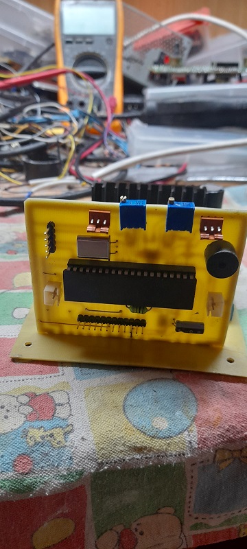

Выкладываю свой вариант печатки для версии 2.2. Мне этот вариант понравился больше. Ничего не греется, стабильность температуры очень неплохая. Установил внешний кварц, зависания прекратились. Пока работает нормально, а дальше будем поглядеть.
Для тех кому интересна моя печатка: плата контроллера ставится в пропил в силовой плате перпендикулярно

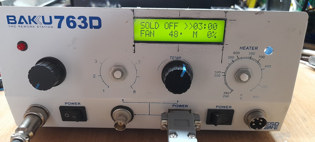

Юрий_1985, фотки есть. Сейчас выложу. Работает стабильно, по фену есть небольшая девиация, но меня вполне устраивает. Версия 2.2.
Добавлено after 16 minutes 39 seconds:
вот фото
Добавлено after 2 minutes 28 seconds:
Вот еще фото
Добавлено after 4 minutes 53 seconds:
В корпус запихнул еще питатель на 24 в, шим регулятор оборотов микродрели, сзади штекер для педальки
Добавлено after 8 minutes 24 seconds:
В печатке есть небольшая ошибка. На плате контроллера забыл перемычку по VCC сделать. Лечится маленьким кусочком МГТФ со стороны дорожек
