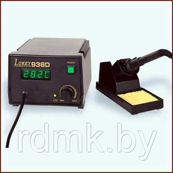

Ув. Victor_P. Зачетная разработка, как раз такую долго искал!!! И спасибо Spruts80, за то что дал ссылочку на эту страничку!!! Как раз имеется вот такой сабж http://images.deal.by/679505_w640_h640_lukey_936d.jpg и я думаю Ваша станция как нельзя лучше устроится в этом корпусе :music: Кстати в этой станции реализована, как бы защита от включения, если паяльник не подключен к станции! :idea:
Комментарий к файлу: Паяльник Lukey
PS2.GIF [1.47 KiB]
в паяльнике стоит перемычка между 3 и 4 пином, я думаю если реализовать эту защиту программно, это был бы еще один плюсик к этой разработке! :solder: Токма надо продумать как это грамотно сделать, а то ведь не у всех такой паяльник! 8) И еще раз огромный респектище за Ваши труды!!!
PS по поводу LM358, если взять кусочек схемы от станции в теме, какие нить изменения нужно сделать, или пойдет так как есть?!

smit69, а в реальной жизни какой смысл от такой защиты? Даже если в станции не будет никакой защиты и при этом паяльник будет не подключен, то никому от этого плохо не будет. Кроме того в моей станции защита реализована, если 2 сек. не будет паяльника (и(или) температура вырастет больше 460С) она сработает, только шумная она очень :)) , но это я специально сделал.
Схема на LM358 пойдет как есть.

:shock: ну видимо я невнимательно прочитал, а как станция определяет, что нет паяльника?! :kill:

По температуре. При отсутствии паяльника с ОУ на АЦП вход меги идет напряжение больше опорного, значение АЦП = 1023.
