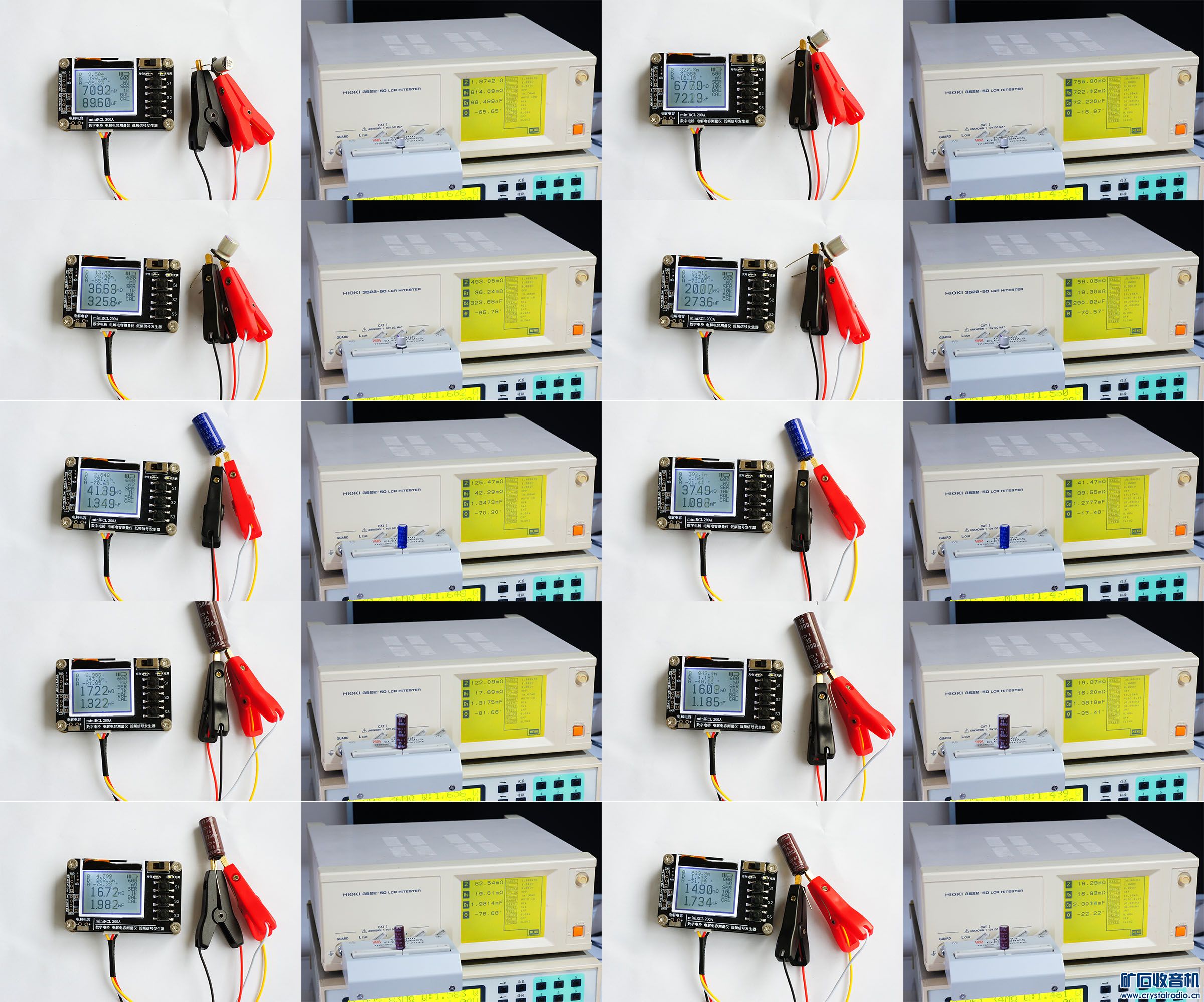

Ёмкость 6800мкФ показал на 1000мкФ меньше.
Я сравнивал показания с мультиметром АРРА-305 - показания вроде более-менее совпадают.

u3, а что обдумывать? Сравнивал с другим прибором. По диагностике всё в порядке. В параллельном режиме ещё больше занижает.

u3, читать медленно и вдумчиво я умею. Если Вы о том, что на разных частотах будут разные значения измеряемой ёмкости, то это понятно и так. Т.е. Вы считаете, что эти показания соответствуют действительности. Ещё раз повторю, медленно: у автора ёмкость 2200мкФ измеряется адекватно, у меня (штук десять перемерял) показывает 1600-1700мкФ), и чем дальше тем больше занижает.
Валерьян, сравнивал с двумя тестерами: один древний не китайский и дорогой на то время был, другой китайский-показали почти одинаковые значения. Супер-точных измерителей ёмкости у меня нет, да и не нужна мне такая точность измерения для электролитов.
Да. Измерения происходят на частоте. Емкость электролитов уменьшается с увеличением частоты.
Измерения методом заряд-разряд. Частота 0 Гц. Емкость электролитов максимальна.
P.s. Емкости предназначенные для импульсных блоков маркируют на частоте 120Гц. Они небольшой емкости. Электролиты большого порядка в основном предназначены для фильтров питания. Маркируют их методом заряд-разряд. Если есть сомнения всегда можно поискать даташит и посмотреть на какой частоте промаркировали емкость.

С тем, что показания измеряемой ёмкости уменьшаются с частотой никто не спорит. Метод измерения заряд-разряд даст практически тот же результат, что и на частоте 100Гц. Разница в показаниях измерения при 100Гц и 1кГц по графику-10%, у меня в 2 раза больше. Возможно, это мой частный случай. Проверять электролиты есть чем, этот прибор будет исключительно для СМД-компонентов. На этом и закончим. Всем спасибо.
С разницей 5-10% :)). Этот прибор показывает верно. Нужно просто правильно воспринимать результаты.

Объясните тогда показания в авторском варианте: 2200мкФ -2155мкФ. Конденсатор, как видим, не новый, вряд ли там ёмкость больше от номинала. Зачем мне такое восприятие. Для электролитов мне надо сравнить показания с заводскими и измерить ESR, а не думать, сколько процентов отнять. Поэтому, измерять электролиты буду другими приборами.
Сколько существует эта тема, столько же присутствуют и люди у которых в глубине души есть понимание сколько на самом деле должна быть емкость конкретного конденсатора. Проблема заключена в том что обычно эти же люди не могут проверить нормальными приборами сколько она составляет, а складывают свое мнение из личного опыта. К сожалению сами электролитические конденсаторы имеют гнилую сущность и меняют емкость постоянно в течение жизни. Первое время эта емкость значительно завышена, затем она падает по мере старения детальки. Обычно все недовольны тем что написано Х а прибор показывает "сильно меньше", но бывают и обратные случаи.
Я это к тому говорю, что не надо заменять измерительные приборы мнением а лучше попытаться найти промышленный измеритель иммитанса и узнать истинную емкость, раз уж она так важна.
кстати говоря вот замеры электролитов , китайские друзья сделали
http://www.crystalradio.cn/data/attachm ... o9tr32.jpg
примерно можно понять масштабы бедствия если оно есть

В большинстве случаев достаточно оценить потерю ёмкости по отношению к номиналу
Номинал производители маркируют разными методами измерения. Приборы, работающие на методе заряд-разряд больше нравятся радиолюбителям. Показывают то больше :)) :)). Большие электролиты выше 470мкФ в большинстве случаев маркируют заряд-разряд. Используйте прибор, работающие на этом принципе. Если же электролит работает в импульсной технике или на кондер есть даташит, где указана емкость на 120Гц, то нужно использовать этот прибор или другой аналогичный.
