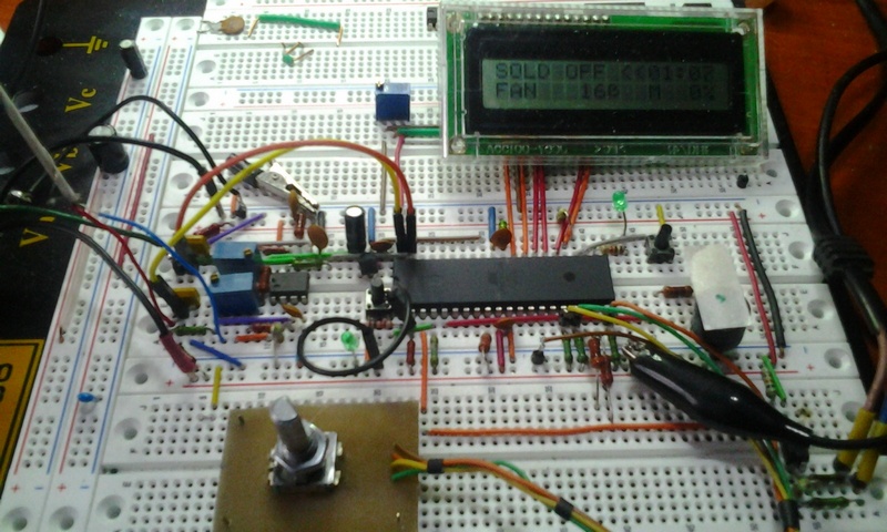

СПС за разъяснения по Т12. А я думаю. что за хрень на Алишке продают. Жало какое то длинное. Я поступил проще, наточил на токарном медных жал от старых мощных паяльников 10мм. и пользуюсь. Вот фото макетной платы ПС.
Если токарный станок всегда под рукой то да,не у всех правда он есть дома.Да и медные жала обгорают и их постоянно нужно затачивать.
PS/вот по центру моя макетная плата вроде с 56 страницы форума,но толком она не заработала(калибровка).Собрал другую что рядом на stm32 эту осталось в корпус уложить.

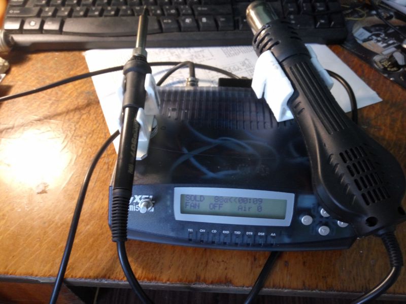

Привет! Я тоже собрал станцию. В китае заказал паяльники и фены (2 компл.)
Собирал по схеме 2.4 с реле защиты. прошивка 2.4 е.
Вместо 814 поставил два 817 бутербродом, по входу перекрестил. Питание - БП 24Вх2.5А - тянет нормально. Усилители термодатчиков на ОР7. Печатку разводил сам под корпус от модема ЗУХЕЛЬ и его родной индикатор.
Калибровка относительно простая, но надо собрать всю информацию из форума по этому поводу в кучу и тщательно разобраться.
Некоторые моменты в описании неочевидны и портят из-за этого много крови.
Разогрев паяльника до 220 градусов за 50-60 сек.
Фен вообще почти мгновенно!
[imgИзображение][/img]
Авторам Shuriko, pashap3 и Stinger респект! ПС получилась то что надо!
Доделаю механику (крепления паяльника и фена и герконы) и соберу вторую! (надо!!)
