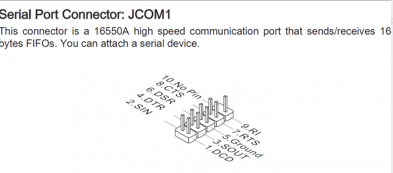

Всем доброго времени суток. Собираю частотник и понятное дело надо прошить pic16 (крутилка, показометр, управа). Думаю собрать вот этот прогер (уважаемый DC-AC выкладывал)Изображение, но материнка на компе новая и старого COM-порта у неё нет, есть вот это Изображение в инете вроде пишут, что это как COM2 определяется (неважно). Как срастить этот JCOM1 с прогером (у меня нехватило ума сопоставить распиновку старого COM и этого JCOM, букивки отличаются некоторые)? А и сразу через какую прогу шить и фьюзы. Жаль что в мануале пока до этого не дошли.
..... но материнка на компе новая и старого COM-порта у неё нет, есть вот это
Нормальный USB программатор на али стоит меньше штуки, плата с сом портами около того.
Зачем лепить костыли и потом с ними мучаться.
Доброе утро!
Действительно лучше купить на Али дешевый программатор например хвалят К150 хочу себе как раз взять и не мучатся, но если очень надо то можно и попробовать :)
Подключайте к своему разъему согласно нумерации т.е. что на схеме указано 5 то к 5 на разъеме и т.д. 4-4, 3-3, 8-8, 7,6-7,6 :) 7,6 перемычка нужна что бы программа поняла что вы что то подключили, а вообще зачастую программатор определяется как неизвестный но все равно шьет.
Проверить сигналы можно будет программой, которая ниже, с помощью нее и программатор проверьте что бы согласно схеме сигналы поступали и напряжения "уровни" на ножках были в пределах... 13 нога +12-13V остальные 5V
10 ногу желательно подтянуть через резистор 1к к 5 ноге :)
Прошивать особой разницы какой программой нет, в какой разберетесь в той и шейте :) вообще icprog неплохо дружит с jdm и тут писали какие галочки куда ставить, первоначально нужно настроить управление программатором.
https://yadi.sk/d/hP0C4qp8syJYw программа для теста.

Спасибо за подсказки. Pic прошил jdm прогером из схемы выше через ic-prog, подключал к JCOM1 (распиновка 1-9 совпедает со стандартным COM и в винде это COM1). Сперва соединил и нифига, полез на форумы, настроил прогу, скачал поставил PICPgm толку 0. Присмотрелся к схеме (какие сигналы куда идут, вроде 5 проводов и 3 транзистора а пока не поймёш не заработает) Инвертировал 4 ногу всё пошло, прошил, проверил, фьюзы автоматом встали из файла к EEPROM. Сборка продолжается.
