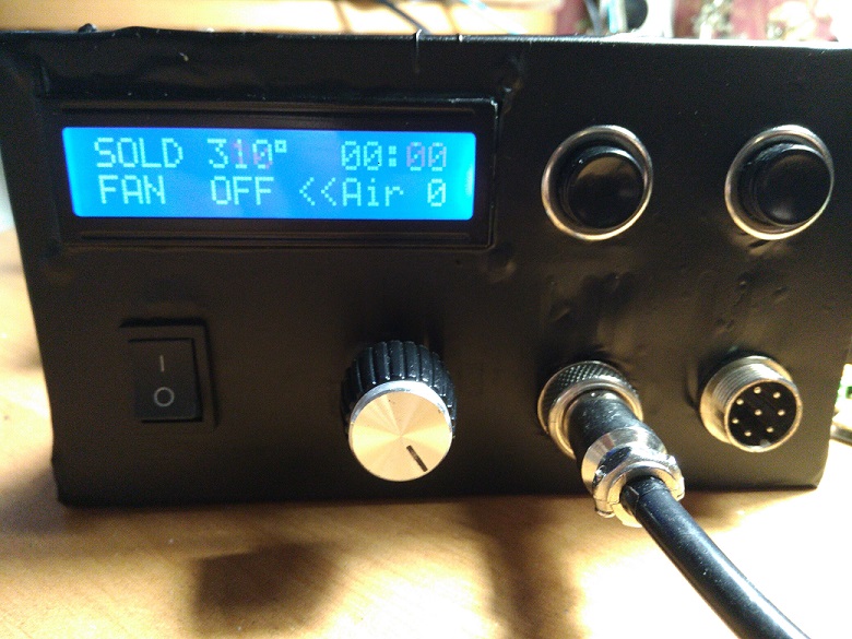

У меня не реагирует на геркон паяльника (при замыкании и размыкании ноги 8 PB7) т.е. не сбрасываться таймер. Так должно быть? :dont_know: Геркон фена работает. Прошивка 2,43е

Здравствуйте,alexhr по какой печатке собирали,если со стр.119( STR Project SS PCD V2.4R1.rar ),то там вместо перемычки стоит резистор и геркон поэтому не работает,по работе геркона смотрите стр.118.

Разводил по этому варианту
STR Project SS PCD V2.4R2-ATX.lay6 [205.21 KiB]
Что-то по поводу геркона не понял? Что не так? Резистор в 10к должен стоять.
Всё работает отлично, но вот со сбросом таймера непонятно. Может программу подправить необходимо?

Здравствуйте,alexhr в этом варианте все правильно,там должна быть перемычка,а не резистор и попробуйте включить станцию с паяльником на подставке(геркон будет замкнут,тогда станция поймет,что используется геркон),включите канал паяльника и подождите 5 минут,если геркон работает то появится надпись(STANDBY) и если вы подымите паяльник с подставки то режим(STANDBY) сбросится и паяльник опять начнет нагрев,также геркон сбрасывает режим(SLEEP) и пробовали вы подключать реле.

На счет резистора недопонимаю - резистор стоит в цепи +5В и упирается в ногу PB8, а геркон эту ногу, при замыкании, соединяет с землёй. Как-то не особо хочется вместо резистора ставить перемычку, ну очень не хочется.
По схеме ,паяльник, подключил через реле. Реле срабатывает ,отключает, когда переходит в режим "SLEEP".
Когда паяльник на подставке таймер отсчитывает время, при достижение заданного времени переходит в режим "SLEEP" и всё отключается. С этим разобрался.
Теперь появилась другая проблемка. При снятии паяльника с подставки таймер беспорядочно сбрасывается. Такое как наводка. В корпусе есть импульсный блок питания.
Если включить паяльник не в подставке то ничего не происходит, таймер не сбрасывается ни в каком варианте, то ли в подставке то ли нет.
Как поправить данную проблемку :dont_know:

Конденсатор 0.1-1 Мкф , параллельно точкам подключения геркона к плате возможно решит вашу проблему. Это все уже было, сжевано, и расписано в теме..

Конденсатор подобрал. При емкости от 0.1 Мкф до 1 Мкф станция перегружается. Поставил 2.2 Мкф работает стабильно.
Есть еще вопрос. Почему на порту PB0 нет сигнала, соответственно не работает тиристор в цепи трансформатора. Что здесь поправить надо?
