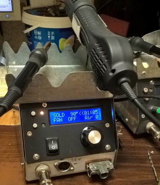

наконец то доделал станцию и обнаружил *** при установленном сне 30 мин паяльник на подставке засыпает через 5 мин и где это исправить??? 2) как я понял в 2.4е на паяльнике пропорциональное регулирование, но почему-то в настройках вместо регулировки sKp, выставляется просто мощность нагрева, из-за чего долго прогревается паяльник и все равно скачет температура. и не понял зачем выставлять максимальную Т?... есть же подстроечник на LMке. из-за таких настроек теряется смысл в пропорциональном регулировании, или хотя-бы подскажите где можно подправить в прошивке skp
(нужна мощность нагрева 100% а sKp =15)

Здравствуйте,_gen_ вы собрали станцию с герконом,только тогда паяльник засыпает через 5 минут это pashap3 написал на стр.118 и насколько скачет температура и за сколько нагревается до 250 градусов.
P.s Засыпание паяльника исправить нельзя так как не исходников,остается ждать когда на форуме появиться pashap3 .

Мяу! понятно, надо снова курить тему а то с прошлой зимы все забыл а лето не до нее было. станцию делал под 2.43е но запускал на 2.2 потом перепрошил и вот обнаружил... при включении, сначала идет очень медленный нагрев до 100г. (похоже сделано под керамику) лишь после прогрева до 100 идет нормальный нагрев до установленной Т. и скачет больше чем на 10градусов, делаешь меньше мощность ,замучаешся пока прогреется. пользуюсь станцией по нескольку часов и не удобно что сон включается, а так положил, таймер сбросился, но 5мин маловато когда что нить делаешь. тем более паяльник до 100г остывает, еслиб до 200г можноб было смириться. к стати у 2.2 шим 100Гц а у 2.43 31кГц , просто у меня ШАП на кулер и паяльник идет постоянка (поскольку кулер ШИМ по природе не переваривает а от нихрома от шим идет сильная наводка на место пайки)

стал запускать фен, на 21ноге МК (хоть ставь 100%) нет сигнала на оптрон, идут только отдельные, редкие импульсы. перепробовал все версии, уж на камень грешил, вернул 2.2 все заработало, но опять эта криворукая попытка прилепить керамику все портит (медленный разогрев до 100). может ногу в 2.43е на какую другую, вродь речь шла, поменяли?

Подскажите, кто собирал станцию, может у кого такое было: никак откалибровать фен не могу. С паяльником, без проблем. Фен - никак. Прошивка последняя - 2.43е, фьюзы от автора (также менял фьюзы на все, все что здесь нашел), все без толку! Температуру фена выставляю 250, подстроечником на станции такую же делаю, далее выставляю энкодером 350 - 360 и все....идет отсчет времени, никакого сигнала нет и так до бесконечности...Прошивал китайским программатором MiniPro Programmer TL866A, прошивал, проверял, все ок! Не знаю куда "копать", фен стоит на подставке с магнитом. Может что то упустил?!

У меня похоже проблема именно с АТМЕгами. Заказывал на Али. Шьются и считываются , все - ок. А вот работать, у каждой свои "приколы" (2 атмеги ). Одна не отключается, все время фен на продувке, вторая выключается сразу, никакой продувки. Видно "качество" этих микросхем очень плохое. А фьюзы есть в этой ветке. Продублирую...

Здравствуйте, прошивке без разницы какой вы применяете нагреватель,а медленный разогрев до 100 градусов сделан для того чтобы блок питания не уходил в защиту с керамическим нагревателем(с терморезистором)пока он холодный,это сделано почти во всех паяльных станциях на этом форуме и на других форумах.
