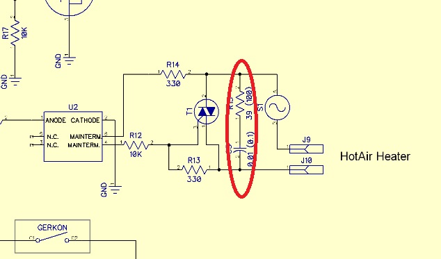

А нужна ли сабберная цепочка для нагревателя фена ?
Это же резистивная нагрузка ...
 Заголовок сообщения: Re: Цифровая паяльная станция на PIC16F88x/PIC16F87x(a)
СообщениеДобавлено: Чт авг 31, 2023 17:42:25
Карма: 15
Рейтинг сообщений: 132
Зарегистрирован: Ср май 14, 2008 15:27:33
Сообщений: 1302
Откуда: Россия, Москва
Есть snubberless вариант симистора. С W в маркировке.
