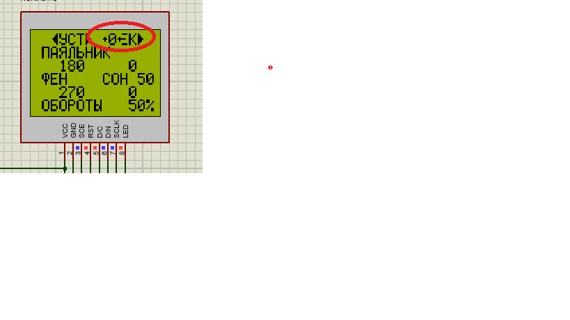

 Заголовок сообщения: Re: Цифровая паяльная станция на PIC16F88x/PIC16F87x(a)
СообщениеДобавлено: Пт янв 20, 2023 23:01:54
Зарегистрирован: Пт янв 20, 2023 22:42:47
Сообщений: 6
Уважаемые КОТЫ! Подскажите пожалуйста, как можно избавиться от глюка, картинка в файлике. ПС собрана на pic16f887
indikator.png [10.41 KiB]
СообщениеДобавлено: Ср янв 25, 2023 19:29:08
Карма: 15
Рейтинг сообщений: 132
Зарегистрирован: Ср май 14, 2008 15:27:33
Сообщений: 1302
Откуда: Россия, Москва
Мммм...
Вроде я такое правил уже для дисплеев 84*48. Какая прошивка стоит?
Прошивки для паяльной станции на pic16f88x/pic16f87x(a), avr, инструкция
СообщениеДобавлено: Чт янв 26, 2023 21:55:09
Сообщений: 6
ss_16f887_2ch_pcd8544_buttons_ru_iron_sw
Добавлено after 13 minutes:
А вообще у меня уже более 10 лет работает ПС на PIC16f887 c Вашей прошивкой ss_887.hex (исходник ss.c) и дисплеем nokia1110. За это Вам огромнейшая благодарность. А сейчас решил повторить для племянника, но дисплей уже nokia5110 bи в результате вылезла кракозяба. Очень надеюсь на Ваше содействие, заранее благодарен.

Уважаемый alex_grach! Хочу поделиться с Вами некоторыми результатами своих изысканий. При начальной загрузке при включении ПС (прошивка ss_16f887_2ch_pcd8544_buttons_ru_iron_sw) картинка загружается правильная, однако через долю секунды происходит повторная загрузка экрана, которая частично затирает первую строку и вылазит кракозябра. По моему это может каким-то образом помочь убрать костыль в программе. Заранее благодарен.

Приветствую alex_grach! В догонку хочу сообщить, что при включении станции и попытке произвести корректировку контрастности вылазит вот такая картинка. Режим СОН регулируется нормально и не понятно как выходить из этого меню без перезагрузки станции. Прошивка ss_16f887_2ch_pcd8544_buttons_ru_iron_sw.
СообщениеДобавлено: Пн мар 13, 2023 12:01:23
Карма: 15
Сообщений: 1302
Да вот сам пытаюсь собрать. :))) :))) :)))
Компилятор обновился, ничего не собирается как раньше... Пришлось повозиться.
