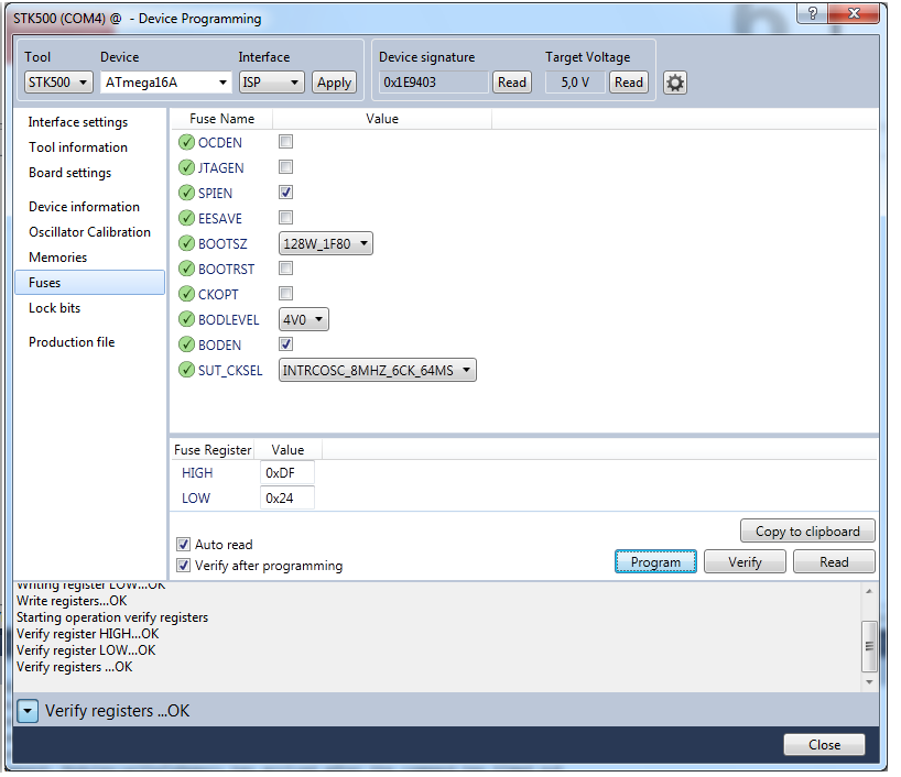

Так точно в панельке. Но до этого же работало отлично.

Проверь цепочку тестером от контактов энкодера до выводов меги.. Фузы пузы не перепутал случаем ?

Я фьюзы не менял от версии 2.2. А что надо менять?

Я только об том что правильно ли они установлены..

Фьюзы правильно установлены. Скрин прилагаю.

Энкодер вообще на вращение не реагирует, или реагирует очень плохо и нестабильно?

Вообще перестал реагировать на вращение. До перепрошивки работал великолепно.

Импульсы от энкодера до меги доходят ? Похоже земля у него отвалилась .

Я предполагаю что, что то с камнем случилось. Так как прозвонил контакт есть. Импульс есть на энкодере, взял другой энкодер припаял сразу к меге, но ничего тишина. По этому и решил что с камнем что то.
