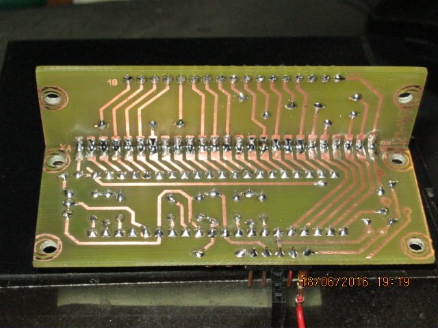

АлександрЛ писал(а):
Китайцы особо не заморачиваются
или алс/3лс 324 поставить. они более узкие, не тянет что-то вширь увеличивать плату индикации.
Включил вот Изображение Изображение
Стоит км1175пв2, основа схемы эта https://eandc.ru/pdf/mikroskhema/kr572pv2.pdf, опорное 1в от стабилитрона.
Без всего показывает больше 0, 024-023 где-то. Реагирует на смену полярности. Но сильно врёт, показывает очень отдалённо.
Новые микры будут позже...
 Заголовок сообщения: Re: Амперметр и вольтметр на ICL7107CPL (КР572ПВ2)
СообщениеДобавлено: Ср июн 07, 2023 21:59:03
Карма: 195
Рейтинг сообщений: 8538
Сообщений: 42334
O5SCP14 писал(а):
опорное 1в от стабилитрона.........Но сильно врёт, показывает очень отдалённо.
Да, как-то я поставил опорное Vref 1 вольт, получилось,что до показаний примерно "800" показывал более-менее похоже, а вот выше "1000" явно "заваливались" показания..
Собирал по даташиту для ICL7107, с теми же номиналами.. Сделал "Vref" 0,1 вольта, и показания стали нормальными..

O5SCP14 писал(а):
Включил вот
первое, что микросхема должна делать - это держать 0 (при замкнутом входе)...возможно, у вас сопротивление общего провода до стабилизатора велико и мВ падения зависят от цифр индикатора...
второе - КС113А это такое себе подобие опорного напряжения (431я лучше в разы)
На выход стабилизатора отрицательной полярности (между -Vm и Gm) попробуйте повесить резистор, ну 1 кОм, например
Надо будет попробовать.

Ужс, на столе не хватило места( Параллельно входу 2м резистор поставил, и результат.
P.S.
Кстати да, помогло. Без него совсем плющило-колбасило :))
Это просто вы так думаете..
Додумал таки модуль с шлейфовым соединением/в стык. Совершенно забыл, что раньше ещё видел ваш вариант. Ковид память оеъел похоже Правда в "стандартном" виде, до 1,999. На одиночном питании.
Не прикрепляется что-то lay файл.
