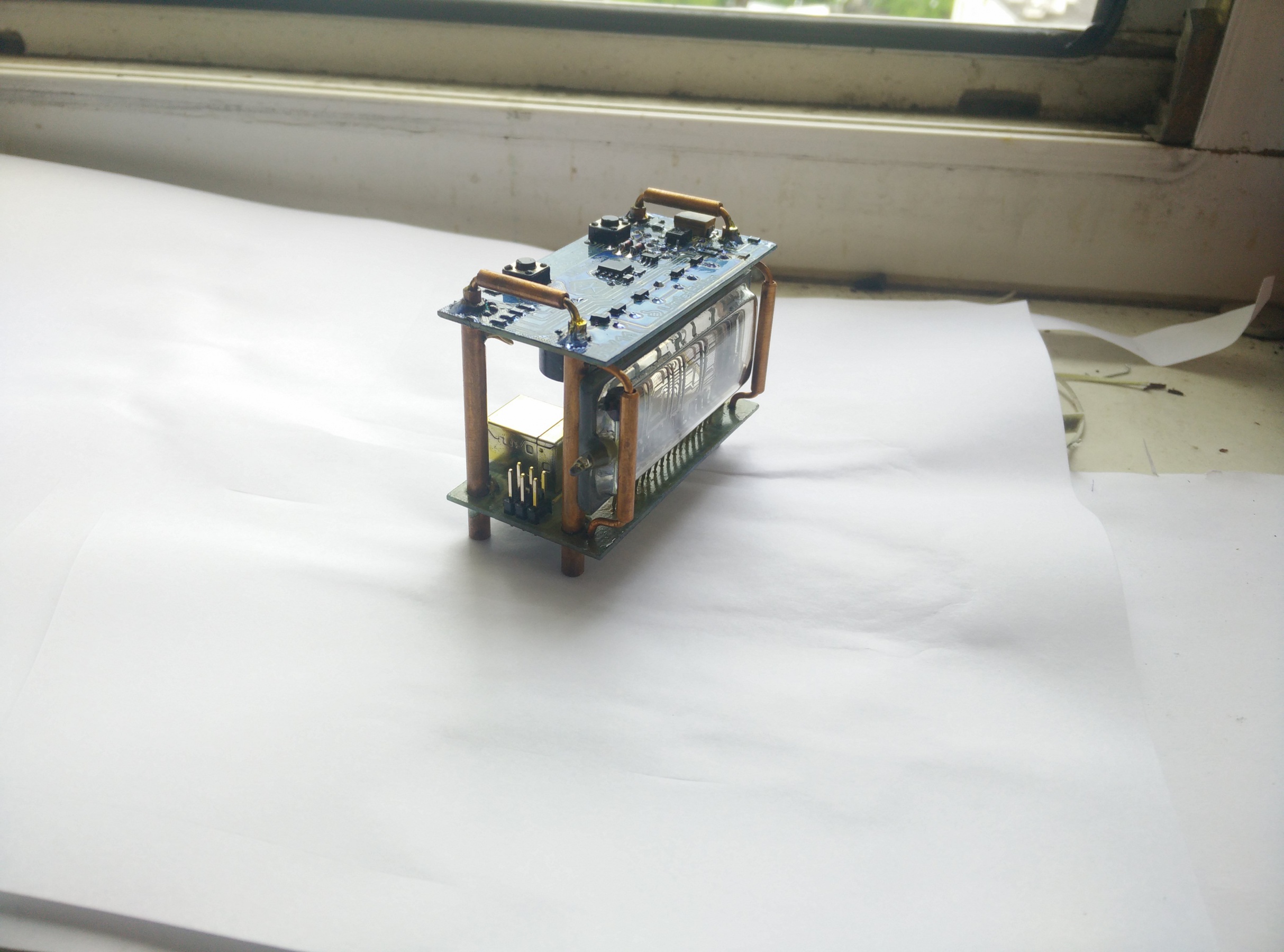

Grey не подскажите количество витков для версии V2 при использовании каркасного трансформатора с разборным сердечником на N87 http://ferrite.ru/uploads/pdf/products/ ... 50x5.0.pdf для ИВ11.
Судя по плате она у Вас как раз под него запилена.
ЗЫ: Где на плате впаиваются резисторы сеток.
 Заголовок сообщения: Re: Часы на вакуумно люминесцентных лампах из 90-х
СообщениеДобавлено: Пт июн 03, 2016 12:39:35
Карма: 16
Рейтинг сообщений: 279
Зарегистрирован: Ср май 06, 2015 01:32:36
Сообщений: 854
Намоточные данные как и для колечка. Хотя если вторичку домотать витков до 80, и первичку витков до 10-11, то можно исключить резисторы в цепи накала. Тут надо поигратьс с количеством витков в первичной обмотке.
Накальная обмотка 2 витка с отводом от центра.
Резисторы сеток в данном варианте отсутствуют.
Если будет паразитная засветка сегментов, можно поставить стабилитрон на 4,7-5,6В между землёй и отводом накальной обмотки.

Что то я делю не так... Уже второй трансформатор перемотал, при подключении питания ток прыгает до 3-4 ампер. Полевики греются мгновенно. Отключаю обмотку трансформатора, на выходах ЕУ, 640 кГц.
Неужели я опять начало конец перепутал?
СообщениеДобавлено: Вс июн 05, 2016 12:33:30
Карма: 16
Сообщений: 854
640 как то много, должно быть около 130...
Ну и начало и конец... Что в первичке, что во вторичке.

Я так пониамаю кондер из схемы на 220пик задает частоту?
СообщениеДобавлено: Вс июн 05, 2016 12:37:17
Карма: 16
Сообщений: 854
Да, кондер и резистор на 2-2.4 к.
Изображение Инь и Янь - без выпендрежа.
СообщениеДобавлено: Вс июн 05, 2016 12:48:30
Карма: 9
Рейтинг сообщений: 122
Зарегистрирован: Пн ноя 04, 2013 09:43:14
Сообщений: 584
Откуда: Подольск.
Частоту поборол, сейчас 128 кГц, ток упал в 2 раза. Остальное наверно начало-конец обмоток... Буду ломать дальше.
Вам бы еще точки на схеме преобразователя поставить, чтоб не гадать где начало, а где конец.
ЗЫ: У V2 Какая полярность на выходе вторички?
И опять засада... Куда высокое подавать? По схеме V2 для ИВ11 не нахожу. Для других версий анодное на накал присобачено..
Попытка посадить на накал вызывает кз.

Полярность отрицательная, подключается к отводу накальной обмотки.

Уже доперло, спасибо. Трансформатор мотал с выводом накальной обмотки на +5в как в одной из Ваших версий.
Сейчас переделал, жду RTSку..

Завел, пока без RTS. Жду от китайцев.
Показывает 85 85 но как то неярко. Некоторые элементы еле светятся. Анодное 46-48в под нагрузкой. Накал по осцилографу 2 -2,1в переменки. Но не точно.
Может не хватать накала? Или лампы у меня севшие, так как лежат у меня лет 20, выдраные из какого то бу оборудования?
Да, если можно Вашу последнюю разработку на ИВЛ2-7/5 выложить?
