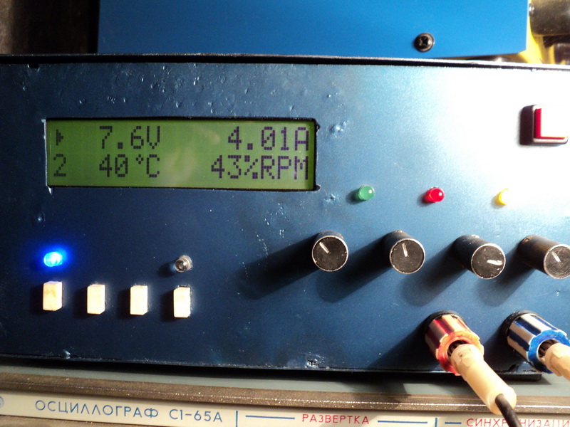

Действительно для нормальной работы стабилизации тока необходимо чтобы напряжение между выходом и коллекторами TIP35 было не ниже 6в, и все работает прекрасно! И еще несколько слов. Не все вентиляторы нормально работают от ШИМ, у меня из трех только один начинал раскручиваться при установке 20% RPM, остальные даже при 90% работали меньше чем в пол силы. В качестве R37 R38 у меня стоят цементные 10W 0.47Ом, так вот при больших токах они начинают греться и сопротивление их немного увеличивается, отсюда идет погрешность показаний, при токе в 4А после их нагрева амперметр начинает врать на 200мА. Выкладываю по просьбе на форуме фото что на выходе в режиме стабилизации тока, напряжение 7,6в ток 4А. В общем отличный лабораторник! И еще будет такая просьба к автору прошивки: если есть возможность то хотелось бы чтобы обновление информации на дисплее происходило медленнее, например 0,5сек, при динамической нагрузке показания амперметра меняются очень быстро что вообще не разобрать.
Комментарий к файлу: Пока без мордочки :)
DSC00013.jpg [182.25 KiB]
Комментарий к файлу: Выход
DSC00011.jpg [179.82 KiB]
Поддерживаю это пожелание, время обновление информации очень быстрое показания амперметра при динамической нагрузке меняются очень быстро, что вообще не разобрать.
Пользуюсь этим БП около 1 года проблем нет, спасибо автору за проделанную работу.
