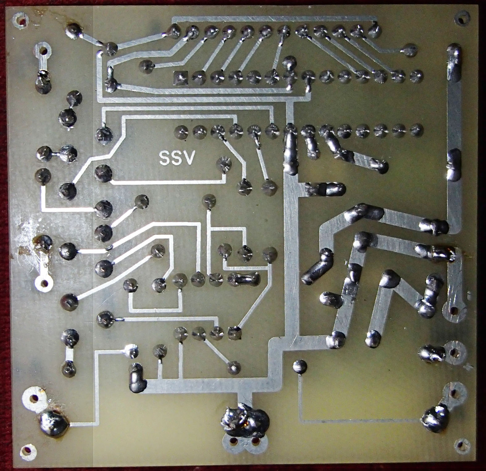

Здравствуйте,может ктото сталкивался с такой проблемой
собрал джин версии 3
вольтметры работают и настраиваются а амперметр сразу в зашкал и не реагирует на переменник
менял 358 все так же
при отпайке резистора с 25 ноги меги амперметр показывает тоже что и вольтметр
спасибо

Всем привет. Собрал данное устройство, пока все нравится, посмотрим что будет дальше. Как и у yuraanapa была аналогичная проблема с показаниями тока без нагрузки, те самые 0,01А. Вопрос решился достаточно просто: 1. Снял питание подсветки дисплея. 2. посмотрел на индикацию дисплея (если присмотреться, то видно), показания 0,01А остались- дисплей исключаем. 3. проверяю питание 5 вольт, получаю 4,95. Произвожу подбор м\с 7805. Из нескольких штук один имеет 5,01V. При установке этого экземпляра показания прыгают 0,00 - 0,01. 4. Устанавливаю DC-DC с выходом по напряжению 5,1V. ВСЕ. Работает как нужно. Может кому и пригодится. Всем удачи....
P.S. а резистор на подсветку 50 Ом рекомендую.
