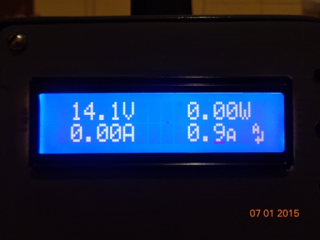

СообщениеДобавлено: Вт янв 06, 2015 22:58:25
Зарегистрирован: Пн ноя 04, 2013 18:42:28
Сообщений: 5
FOLKSDOICH писал(а):
В старой печатке была ошибочка как раз с токовой защитой.
Надо проверять на соответствие схеме, прежде, чем лепить.
Если Автор FOLKSDOICH схемы и печатки не против я выложу исправленную печатку МОДА? Я собрал вашу схему , конечно навесным методом подправил, всё прекрасно пошло! потом не поленился и исправил печать.
исправленна Рамиль.lay [57.97 KiB]

n971030 писал(а):
KeFiR писал(а):
Лабораторный источник питания - http://www.radiokot.ru/circuit/power/supply/12/
Здраствуйте, кто-нибудь повторял эту схему ? Поделитесь опытом.
И ещё очень бы хотелось топологию печатной платы.
Заранее спасибо
Я все делал делал эти БП все горели и горели. в итоге купил идоволен UNIONTEST UT3005EZ 0-30В 0-5А
Это всё таки сложная схема Советских Добрых и надежных времён! Делали энтузиасты своего дела! Сейчас мало кто сможет Правильно понять, а тем более прокоментировать все нюансы схемы. FOLKSDOICH его схема РАБОТАЕТ на все 100 процев . Советую сделать , я сделал.
DSC000833.JPG [89.94 KiB]
DSC000822.JPG [86.8 KiB]
