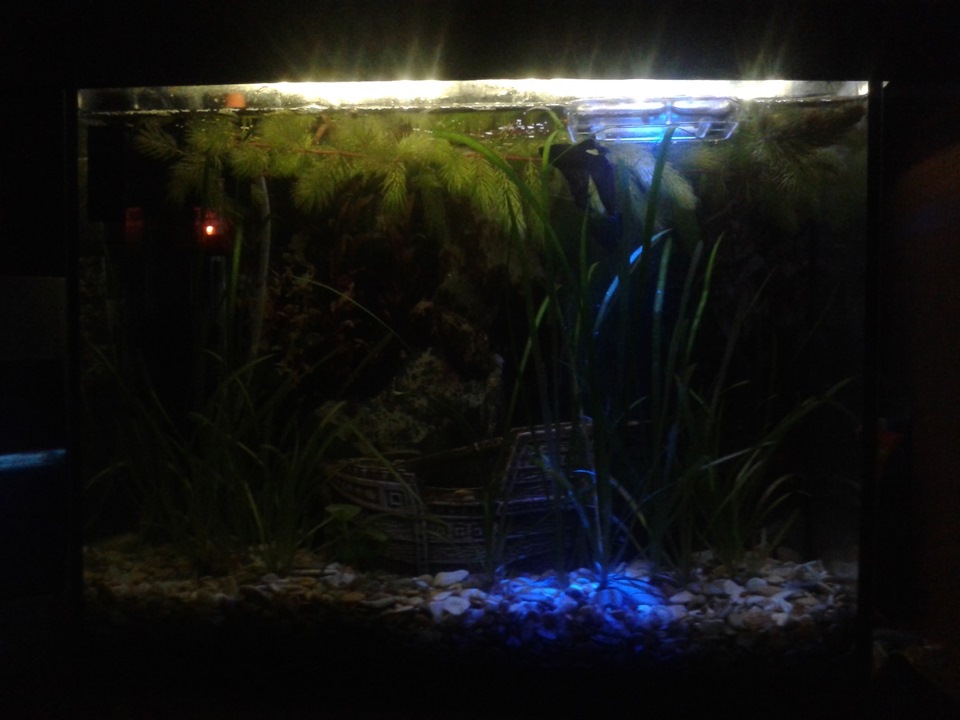

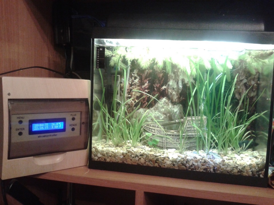

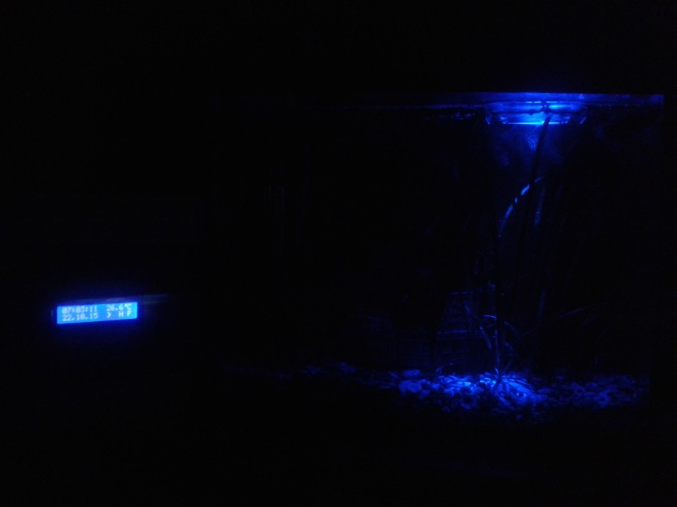

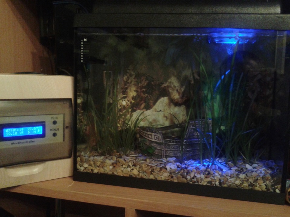

 Заголовок сообщения: Re: Аквариумный контроллер
СообщениеДобавлено: Сб окт 24, 2015 09:22:46
Зарегистрирован: Вс дек 28, 2014 16:28:36
Сообщений: 226
Откуда: Подольск
вот и собрал. работает пока без сбоев. нравится
1.jpg [53.18 KiB]
2.jpg [108.44 KiB]
3.jpg [151.7 KiB]
4.jpg [109.46 KiB]
5.jpg [177.37 KiB]
И да, я знаю слово "акваконтроллер" написано неправильно
