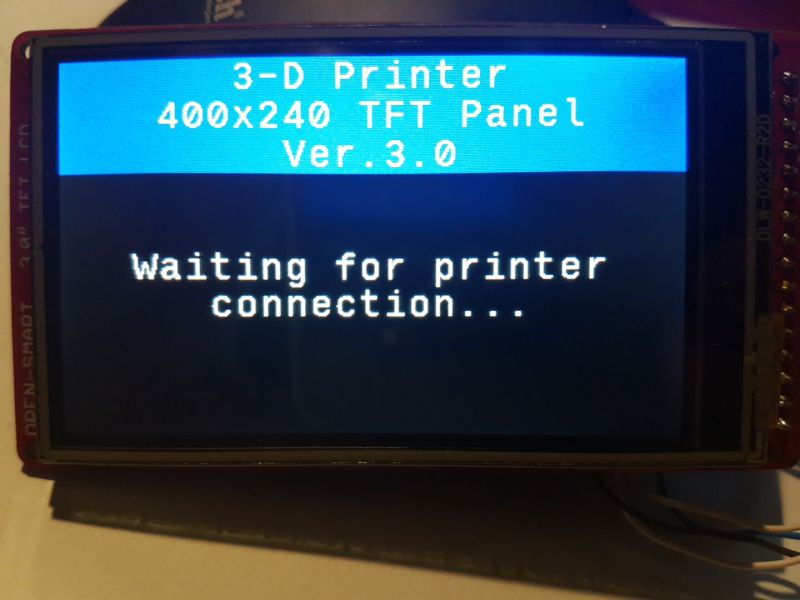

Вот файлик с добавленным R61509V.
Перевернуть изображение получилось битами в инициализации экрана. Растянуть изображение так и не понял как.
Есть ещё одна проблема, если выбрано разрешение 400х240. Стартовое изображение есть, при подключении к Марлин - чёрный экран. Если 320х240, то изображение есть.

С изображением все проблемы решил.
А вот с подключением и тачскрином проблемы. По SPI подключаться отказывается совсем.
По i2c подключается, но тачскрин не реагирует ни на что. В режиме калибровки все нормально работает.

Получилось собрать прошивку под bluepill. Пришлось удалить VSC и только тогда без ошибок собралось. Непонятно что там мешало.
По i2c не запустился экран, может он просто отключен. А по SPI все заработало. Тачскрин работает.

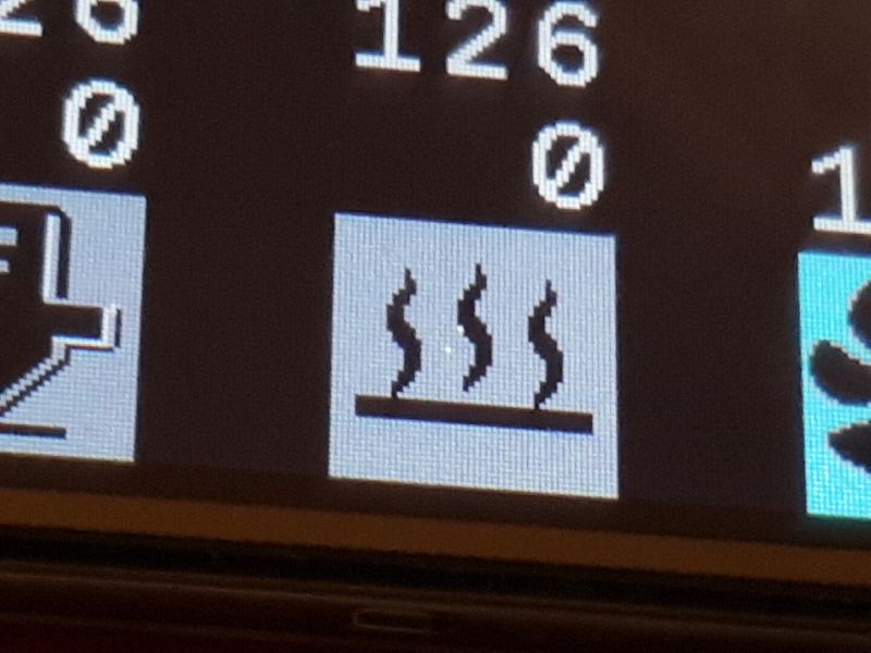

Вот такой касяк в меню:

И еще когда выбираю разрешение 400х240, ругается на эту строчку: LCD_ClearArea(0, 0, 399, LCDYMAX - 1, BackColor);
Нет функции такой что-ли?
И вот эти две белые точки пугают постоянно. Сначала подумал что два битых пикселя.
Пытался поправить иконку, но ничего не изменилось.

По кнопкам посмотрю, такого не наблюдал. Возможно связано с бОльшим размером экрана и соответственно с большим временем на вывод, может накладка по времени вылазит. Я использую экраны 320х240. А в остальных меню нормально?
Название функции и иконку (2 шт - для включенного и выключенного состояний) поправил но в железе не проверял. Это ж надо было эти две точки разглядеть.
Спасибо за иконки. Я проверил - все хорошо теперь. Не знаю почему, но они сильно бросались в глаза. Может экран такой.
