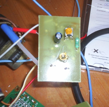

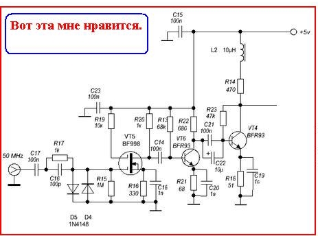

Ошибочка вышла у меня в предыдущем посте. Предложенный усилитель-формирователь ерундовый. Мне весь мозг вынес. Работал на низком только при блокировке его конденсатором 01 мкф. Очень не устойчивый. А Вот то, что реально заработало. Единственное через осциллограф подобрать через подстроечник квадратный меандр на выходе. Если пишу формулировки неверно, не обессудьте.

Схема нормальная, но по моему третий транзистор лишний. Ещё хорошо бы поставить после усилителя триггер Шмитта.

Recov
какова чувствительность такого формирователя?
Каким резистором подстраивали? Я кучу усилителей собрал, в том числе и этот, для разных схем частотомеров, но ни один нормально не заработал! Убирал последний транзистор в этой схеме, резисторы подбирал, экранировал, но нормальной работы не добился.

Базовыми резисторами надо установить на коллекторах транзисторов напряжение равное половине питания. На выходе усилителя, желательно установить любой триггер Шмидта 74 серии. У меня на 3-х приборах стоят усилители на двух транзисторах и нормально работают, правда везде на выходе включена микросхема триггера Шмидта 74132 или 7414.

Чуйка хорошая. А подбирать надо R23. Там сначала были полосы кривые, подбором этого резюка поймал очень правильные прямоугольники и все заработало. Обратите внимание как стоит полевик, вверх ногами. Неправильно написал! Правильно смотрите двумя постами ниже!

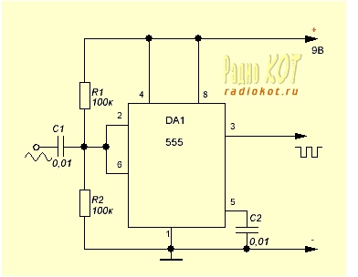

Народ, а может поставить NE555, она вроде до 465 кГц? Что бы герцы точно мерять.
