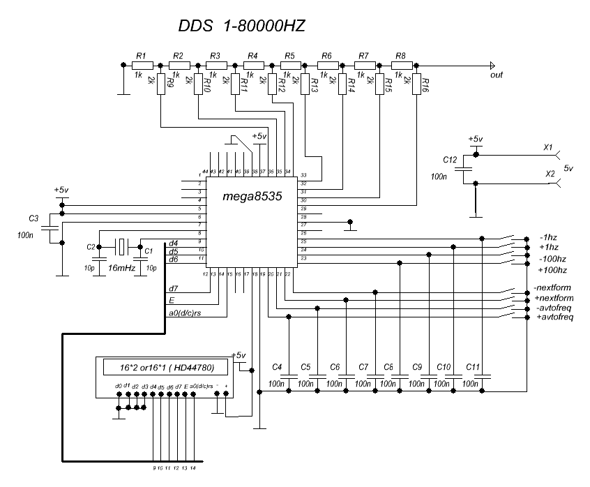

Здраствуйте), собрал данный генератор на плате автора, использовал Mega16L, так как 8535 небыло под рукой, дисплей winstar wh1602a-yyk-ctk#, прошил хексом из архива DDs16(ссвамого верху 9 страници)., шил как на видео "MHZ", на выходе частота есть, на кнопки реакция тоже(осцилографа на месте нет,форму пока не смотрел), но на дисплее тёмные квадраты, при включении как я понял проходит инициализация(верхняя строчка темная нижняя светлая), потом переходит в робочий режим, у меня обе строчки темные(контрасность регулировал), пробовал кварцы 4,8,12,16... причем инициализация дисплея проходит явно быстрее на 16mgz, чем на 4.. извеняйте за глупые высказивания, ет первая робота с дисплеем и контролером тоже.. атк в чём может быть дело? прошивка или дисплей?
Схема подключения дисплея по пинам к меги как у Noblako ?

Пробовал как у Noblako, просто верхняя строчка чёрная
Генератор дает частоту? Попробуйте ножки дисплея D0-D3 на землю или плюс подключить

D0-D3 пробовал и раньше результат 0!, походу доексперементировался, подпалил камень, выхода уже нет, и прошить(очистить нельзя) , ток считует с него прошивку,и грется немного начал.., закажу 8535, поставлю, отпешусь

Здраствуйте, собрал данный генератор на 8535, все как у m210 :
В итоге дисплей запускается, все нормально показывает, но стоит нажать на какую-нить кнопку, как на экране появляется мусор, а после неопределенного нажатия на ресет (от 2 до 5 раз) снова появляется надпись DDS Generator и SIN 1000Mhz
Перепробывал 4-е дисплея разных, вытаскивал их из рабочих девайсов, слава богу разъемы везде ставлю одинаковые, не тянут они 16 МГц, D0-D3 на землю и плюс подключал, только хуже, сбоит практически сразу, поднял питание до 5,5в. для разгону стало получше но все равно сбивается на переборе частоты, причем все дисплеи работают одинаково, на выходе сигнал хороший, если не смотреть на дисплей :) .
Пожалуйста подскажите тормознутую прошивку, я что-то не нашел?

Ура, нашел тормознутую прошивку на 9й стр., заработал.

Народ, я собрал по схеме с 1 страницы на меге16+MT16S2D(МЭЛТ, HD44780). Не работает индикатор. Сам прибор работает, выдаёт все сигналы, всё управляется, но экран не светится. Все соединения проверены, мега менялась-перепрошивалась, ЖК рабочий стопудово, контрастность включена правильно,сигналы на шине данных идут. Контроллер индикатора не тот что ли?Хелп плиз!!

Я схему и прошивку брал с первой страницы темы, её выложил некто Timer32. download/file.php?id=9708 Меня подкупило удобство управления, минимум кнопок. Да и мега16 с ЖК 16х2 МЭЛТ валялись без дела. В протеусе всё работает красиво, в живую у меня всё управляется, всё изменяется, все сигналы выдаются но "в слепую" - индикатор ничего не показывает. Мегу менял, перепрошивал, индикатор проверял на другом устройстве, все дорожки прозвонены миллион раз.
