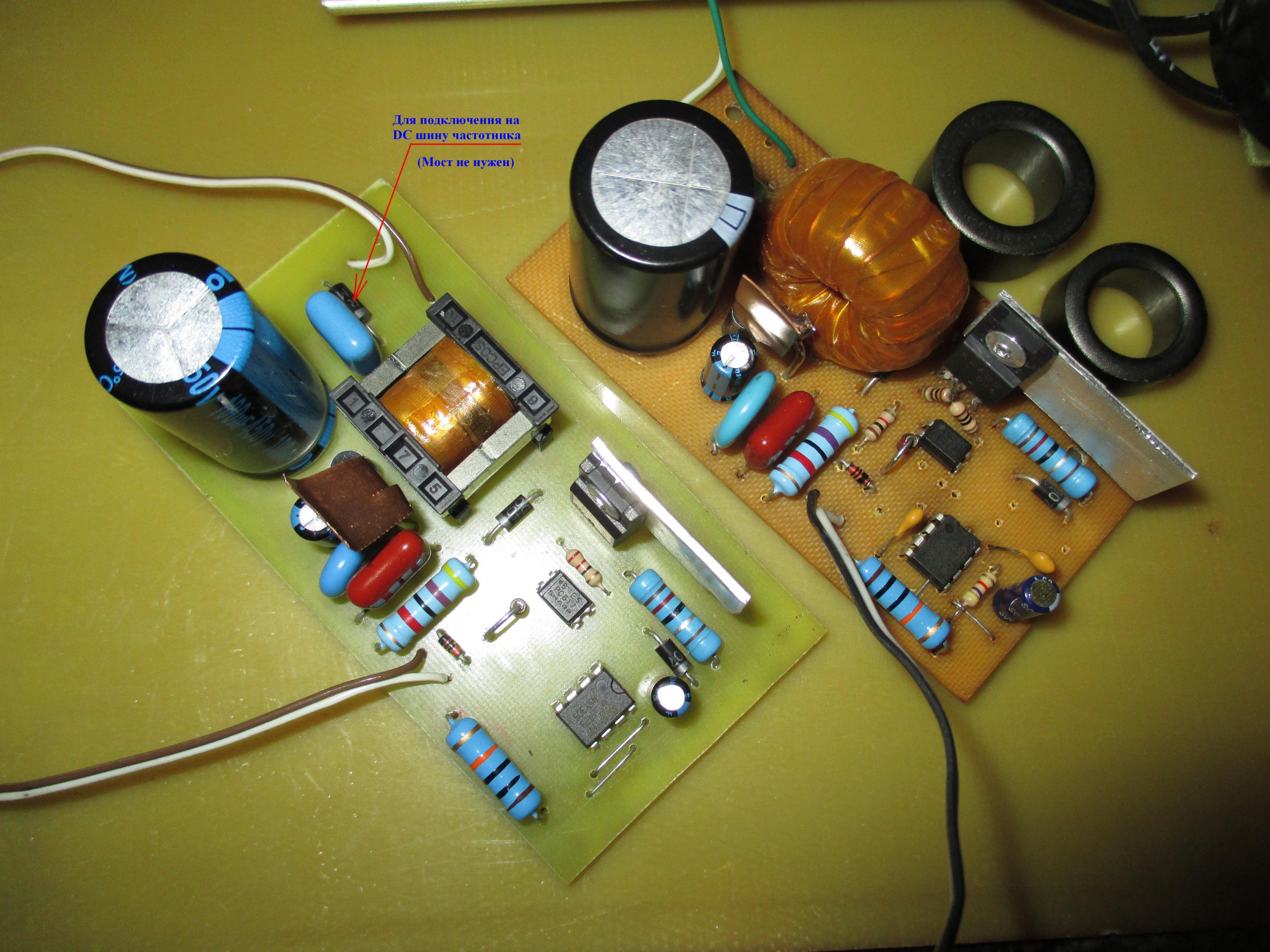

лампа при первом включении моргнула,
банка входная зарядилась (схема успела даже что-то выплеснуть на выход, мультиметр пофиксил 25В) и...
goodvir писал(а):
при последующих уже просто горела :(
что-то пошло не так и где-то не выдержало, скорее всего, где-то теперь "есть контакт там, где он не нужен", проверяйтесь на КЗ.

А выход нагрузили? Я использовал 2 автомобильные лампочки подсветки на 24в. Без нагрузки у меня выдал 60в и кондёр на 35в сдох.
 Заголовок сообщения: Re: Частотный преобразователь
СообщениеДобавлено: Чт июн 02, 2016 17:15:11
Рейтинг сообщений: 9
Зарегистрирован: Ср май 28, 2014 00:03:53
Сообщений: 42
Откуда: Архангельская область
Не грузил, ведь я как понимаю он не должен работать без нагрузки? Вечером проверю кондер и попробую нагрузить лампы ещё вчера приготовил )))
А с чем может быть связана такая некоректная работа без нагрузки?
И сколько вольт должно быть на обмотке питания ШИМа?
В общем разобрался я :) Ночная работа не очень продуктивна :) Когда делал рисунок платы "накосячил" с транзистором, все исправил запустил как автор советовал в инструкции все хорошо. 24,8 V стабильно :)
Единственное что наверно буду менять дроссель при нагрузке примерно 0,5А начинает падать напряжение и БП уже не тянет :(
Увеличу зазоры и количество витков подкорректирую, а потом буду радоваться уже :)

Без нагрузки работает нормально тот канал который стабилизирован, а на том канале который второй может быть и выше если он не нагружен, его желательно подгружать. Поэтому я и рекомендую собирать один канал питания, гораздо меньше проблем.
Если не тянет и ШИМ на максимуме, то зазорчик увеличить нужно.
Второй канал буду использовать для вентиляторов и развязки пульта так что там подгрузка за счет кулеров будет постоянно :)

goodvir писал(а):
Ну ничего с работы приеду кота возьму и будем сидеть оживлять, а то вчера провода все расстаскал у меня втихаря по столу усатый наверно без меня решил чего сделать :D
А не проще, взять ножовку и отрезать кусок платы с дежуркой от БП АТХ. У меня быстро получилось и ЧП работает...
Может и так только АТХ нету и чертов перфекционизм не даёт :D

Намотал 2 транса на другом кольце и на Ш, все вроде бы и хорошо ведет себя БП как надо и кз и задержка и стабилизация, но при нагрузке свыше 0,5А начинает падать напряжение и БП не тянет :(
Буду читать талмуты знаний :)
И платку переделаю как у автора, а то моя все равно закосячена уже :(

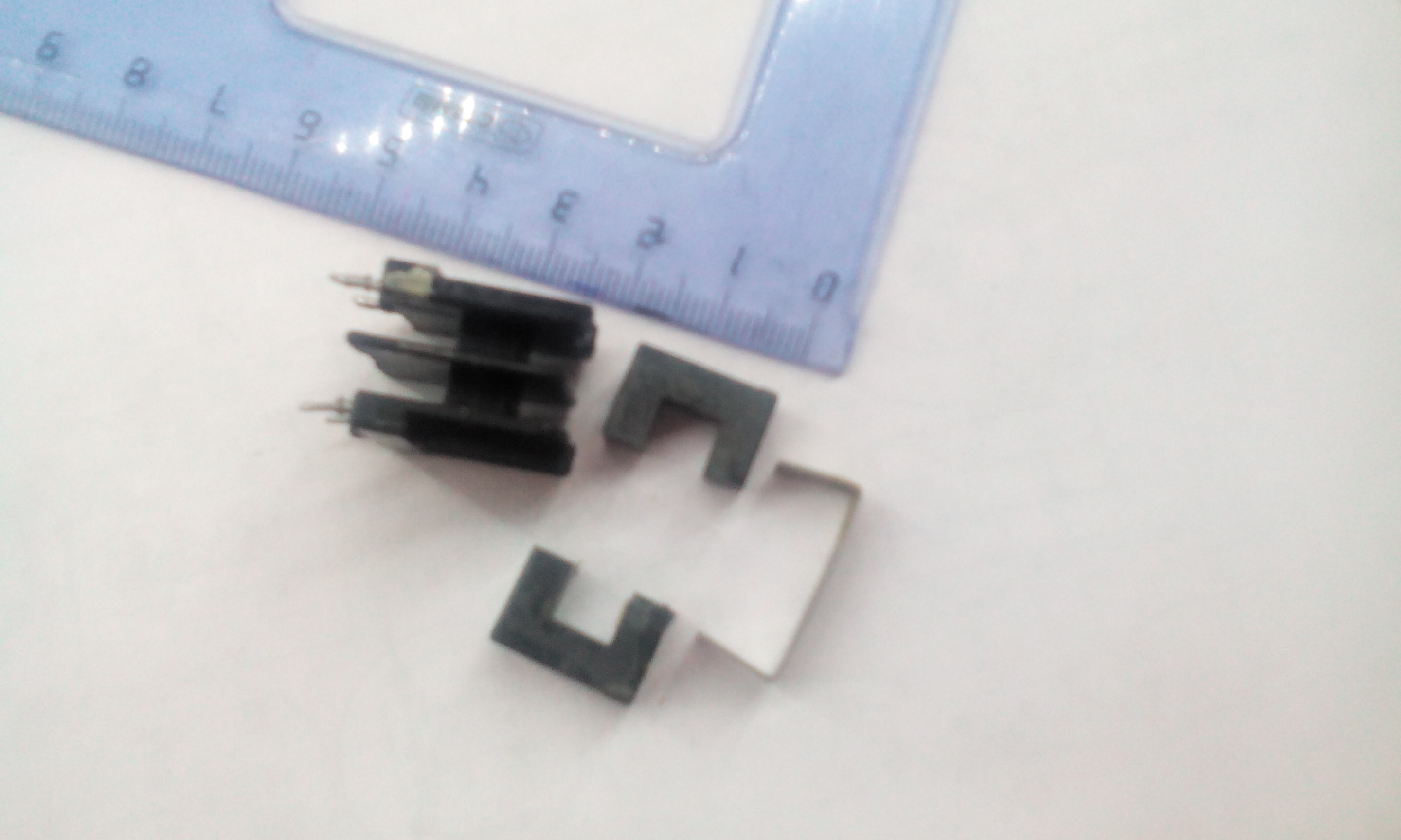

goodvir Спасибо за програму. Народ вопрос- разобрал один из Тр. с фото (от зарядки ноутбука) В нем зазор только по середине 0,8 мм, не каких бумажек тогда не куда не подкладывать? Изображение

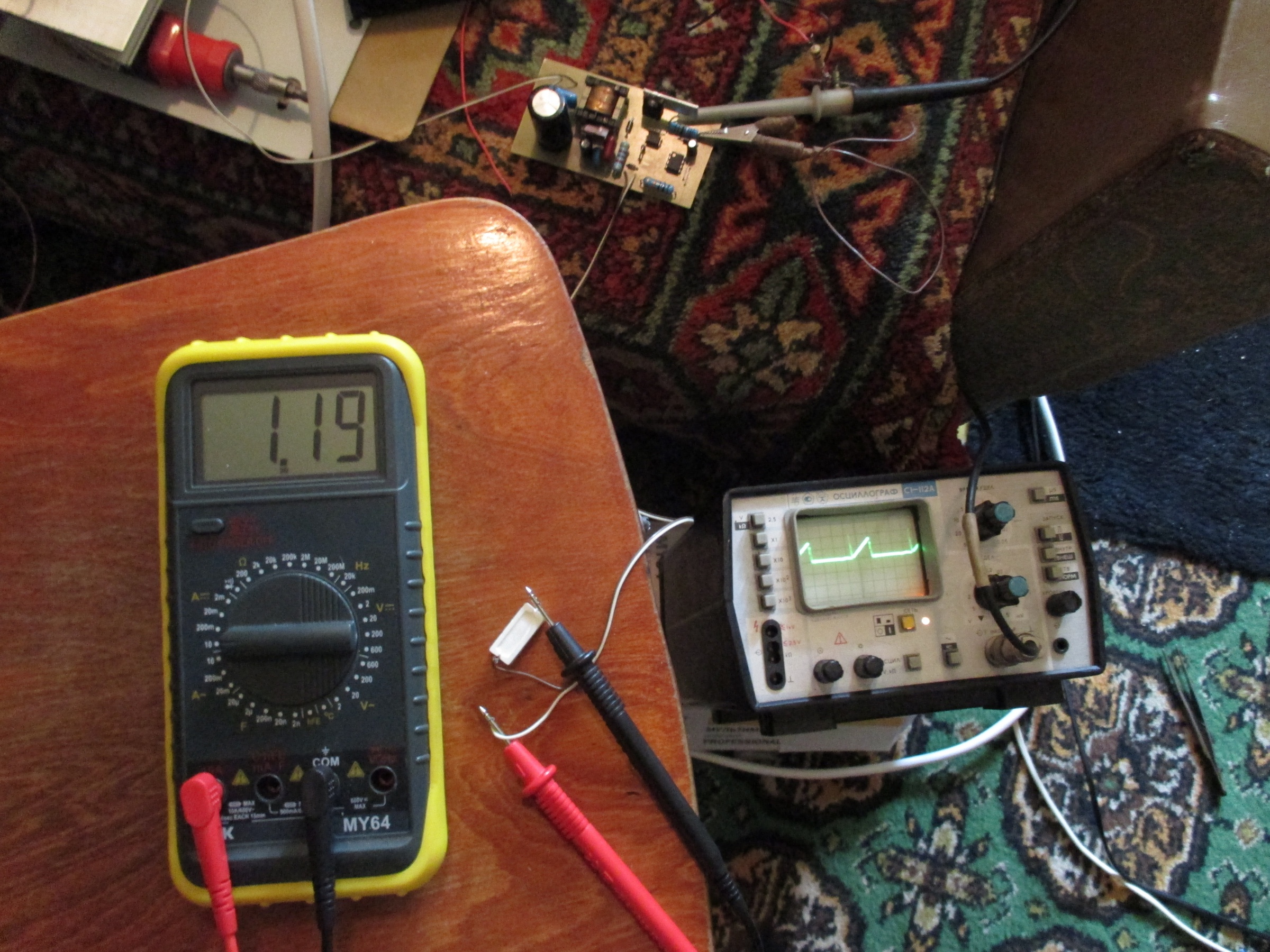

Тут можно оценить по форме импульсов тока - упирается в максимальный ток первички или нет. Возможно витки у вас не те, да и плата может быть не так разведена. Если что-то не точно в трансформаторе сделано, может уменьшится минимальное напряжение при котором он выдаст ток 1А, а при полном питании должен точно выдавать, нет - значит где-то что-то явно не соответствует.
0,5В на клетку осциллограф, нагрузка резистор 20Ом, питание БП полное от DC 310В.
Нет, зазор уже есть.

Прочитал статью Дмитрия Макашова как советовали, спасибо за совет :) Осилил все 46 страниц, стал умнее :)))
Переделаю плату и уже с новыми знаниями начну собирать :) за осцилограммы спасибо гляну что там у меня происходит :)
