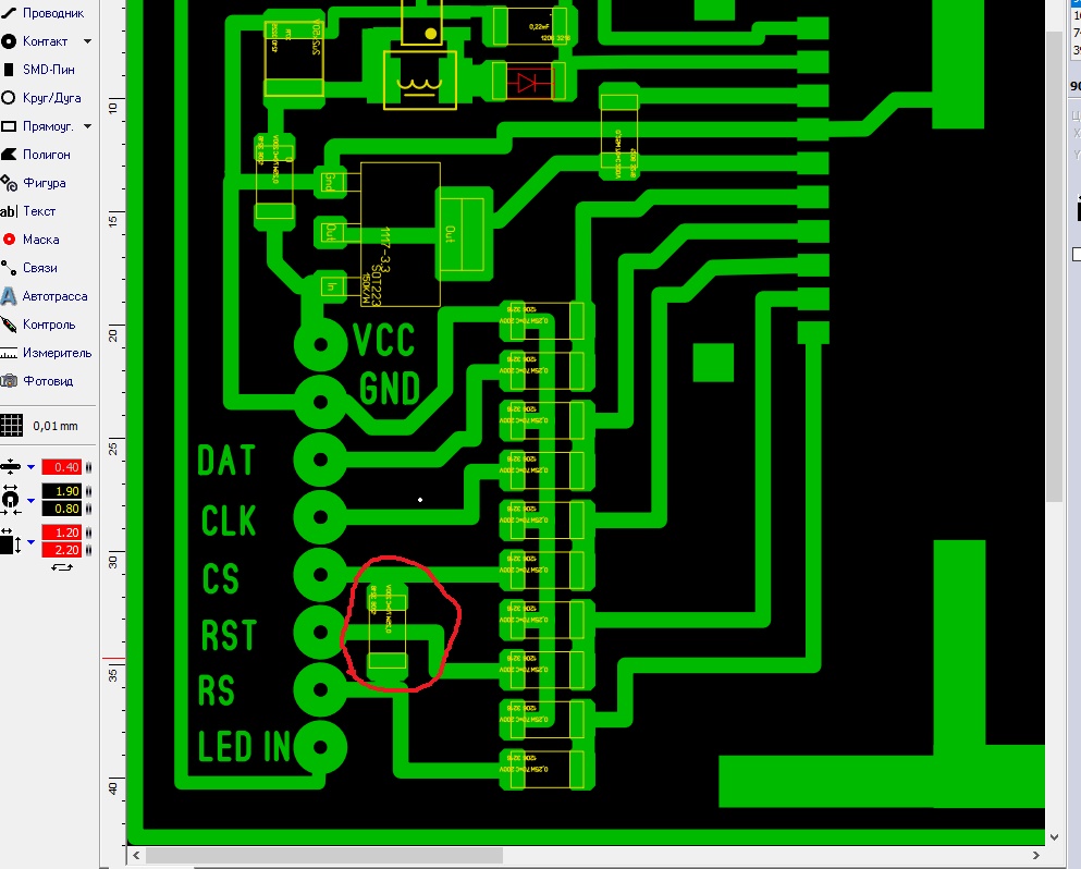

Добрый день alex_grach. Перепрошил контролер но экран так ине засветился. Может быть такое из за отсутсвия резистора на фото и какой номинал у него?

Вопрос конечно интересный, но назначение сказать не могу. По идее не должно ничего там быть. RS цепляется на DC контроллера, на сколько помню. Может быть для других вариаций контроллеров LCD используется...
