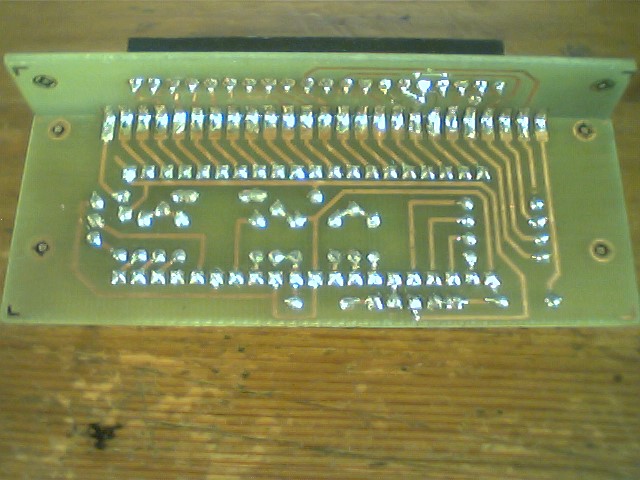

Цоколёвку индикаторов можно спокойно проверить мультиметром, а зачем цанговые линейки? Обычная 40-ногая "кроватка" вполне справляется..
А кто вам мешает использовать нормальные резисторы длиной 7,5 мм?
Вот то, что я делал с ICL7107/7106/572ПВ2/ПВ5:
Слева- ПВ5 и индикатор от готового вольтметра, справа- покупной вольтметр:
7107 с питанием только 5 вольт:
4 приборчика на одной плате:
И "опупеоз 572ПВ2" - вывод индикации на ИВ-3:
Ещё где-то была плата на СМД резисторах и конденсаторах.. :dont_know:
И вот ещё- ВАША плата, в которую впаяны не "мусипусенькие" резисторы, а самые обыкновенные, длиной 7,5 мм, и "обычная" 40-ка ногая кроватка.. И диоды- не 1N400*, а обычные КД521, КД522 или 1N4148, они до 100 мА тянут, так, что, их вполне хватает.
WIN_20230525_05_36_24_Pro.jpg [92.7 KiB]
WIN_20230525_05_36_12_Pro.jpg [83.51 KiB]

Там исходно было рассчитано на 0,56" одноразрядные индикаторы- вот эта плата:
7107-измеритель1.lay [173.71 KiB]
Второй платой там моя переделка- я перемычки убирал, и диоды на плату индикации перенёс. Возможно, там каких-то косяков и наделал.. :dont_know:
Исходная плата.PNG [44.34 KiB]
