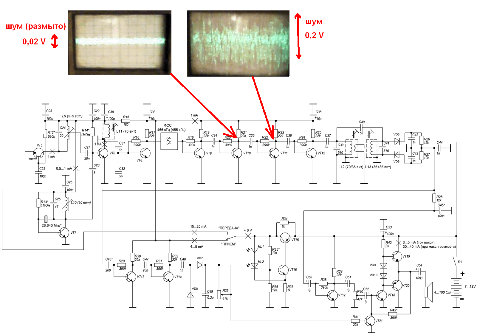

форма сигнала на УПЧ всех коллекторах транзисторов... я же тут писал:
http://www.radiokot.ru/forum/viewtopic. ... 5&start=20
При слабом сигнале ты увидишь форму сигнала только на VT11 и VT12... т.к. на остальных транзисторах сигнал миливольты... микровольты... ))) осциллограф их точно не покажет (будет размытая картинка на экране осциллографа).

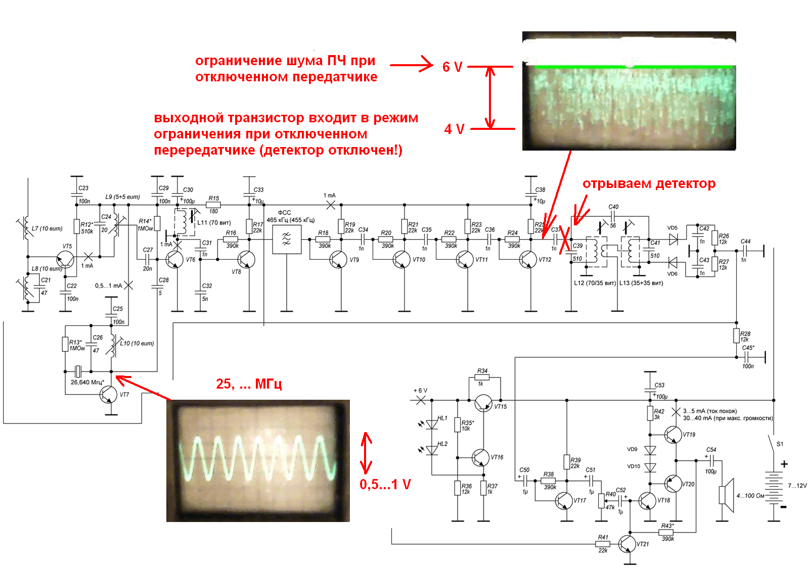

у тебя должно получиться так:
настроил по максимуму амплитуду в L12 и тут все затихло... - это обычное возбуждение УПЧ. Если крутиш , крутиш ... громкоть шума растет , а потом вдруг резко тишина - это УПЧ возбудился. Тут нужно убрать возбуждение, иначе ничего настроить не получиться. Проверь экраны катушек. И добавь конденсаторы по питанию УПЧ. :roll:
В нормальном УПЧ при настройке контуров громкость шума должна менятья плавно: от слабого шума до максимума шума и опять слабого шума (без резких изменений или пропаданий шума) - это значит что УПЧ работает нормально. При этом крутить L13 бесполезно, сначало убери возбуждение. L13 настраиваеться в последнюю очередь. А пока настрой L13 на среднюю громкость шума и не трогай её пока что...
Частотомер тебе пока не нужен. Что ты им будешь мерить?))) Можно посмотреть осциллографом сигнал на колекторах УПЧ. Только осторожно! При подключении щупа осциллографа УПЧ может возбудиться через кабель щупа осциллографа. Поэтому обзательно нужно использовать экранированный провод (коаксиальный) от осциллографа. Желательно припаивать оплетку поближе к точке измерения. Короче тут нужно соблюдать все правила работы с ВЧ схемой. :) Да и вообще осциллограф тебе мало что скажет. Только если будет возбужение УПЧ ты увидешь синусоиду на коллектроах транзисторов УПЧ - это значит что УПЧ превратился в генератор :shock: . В правильно собранном и настроенном УПЧ ты должен увидеть только шум и больше ничего лишнего!
В гетеродине без разницы что крутить С28 или L10. Я всегда кручу L10, т.к. я все настраиваю катушками: вкрутил-выкрутил серечник L10 и шум сразу изменился (срыв генерации слышно нормально!).
Если осциллограф позволяет, то можешь посмотреть амплитуду на контуре гетеродина: С28 L10. Ты должен увидель сигнал частотой 27,... Мгц (сколько написано на кварце) и амплитудой около 0,5...1 вольт примерно. Точно амплитуда гетеродина настраиваеться только после того как настроишь УПЧ.
Твой осциллограф до 10 Мгц. Поэтому он не покажет. Или найди другой осциллограф.
Короче, настрой сначала УПЧ ! а потом уже все остальное... :wink:
Лучше бы у тебя вместо частотомера был бы ГСС. С ним настройка проще и быстрей.

Вот. Об этом я уже писал на других ветках форума... Обясняю максимально просто (на пальцах) :)) Ты поймал возбуждение УПЧ по внешним проводам (наводкам). Суть в том, что при плохой фильтрации ПЧ (465 кГц) после детектора, остаточная ПЧ (465 кГц) "пролазит" на УНЧ вместе с низкой частотой. Для борьбы с этим явлением после детектора стоит двойной фильтр НЧ:
Т.е. если убрать один фильтр НЧ и рядом с платой приёмника расположить динамик, то соединительные провода идущие на динамика излучают ПЧ (465 кГц)... короче происходит возбуждение УПЧ. (наводки). Поэтому я поставил вда фильтра НЧ. После этого этот эффект пропал. :)
Если все правильно собрано, то длина проводов динамика, регулятора громкости, регулятора ШП никак не должны влиять друг на друга и на приёмник. Проверяем: положили динамик и регулятор громкости прямо на плату приемника и ничего не изменилось. Т.е. показания вольтметра и шум не меняеться. Т.е. никаких новодок по соединительным проводам нет. - это нормальная работа приёмника:
Ещё советую добавить в УНЧ один конденсатор. Тогда УНЧ будет усиливать только НЧ. Схема будет работать более стабильно:
У меня был ещё один эффект - межблочные наводки. Т.к. на плате отдельные блоки (УПЧ, шумодав, ... ) между собой не экранированы, то бывает что частота ПЧ (465 кГц) пролазит в шумодав, а снего идут наводки на УПЧ. Устраняеться просто - ставиться экранирующая перегородка между УПЧ и шумодавом (вырезаеться кусок жести из банки из под кофе) и припаиваеться в нескольких точкач (по периметру) к общей шине:
Вот видишь сколько нюансов))) Это на первый взгляд схема простая))) А кто первый раз собирает супергетеродинный приёмник столкнеться с разными подводными камнями)))
Evris писал(а):
синусоида при отключенном передатчике есть, примерно ПЧ и на ней шумы выглядит размыто.
Это значит есть возбуждение УПЧ. При отключенном передатчике ты должен видеть только шум. И больше нечего. Осциллографа под рукой нет. нарисую в фотошопе ))) Примерно так:
Гетеродин и выходной транзистор УПЧ:

не получилось я проверил везде токи и настроил УПЧ так как на схеме 1мА поставил в коллекторы по 33кОм. поставил ток на тразисторах VT5 VT6 VT7 0.9 мА. VT5 и VT6 ток мерил как на схеме но мне кажется что при подключение на плате то катушка дает сопротивление и ток падает... как измерять ток на этих транзисторах при замкнутых катушках или при коротких щупах? . повесил кондеров СМД по 100нФ по всему УПЧ. поставил С30 220 мкФ.ставил перегородку как вы советовали нечего не изменилось . L11 у меня приблизительно 100мГн какая она у вас? менял все транзисторы с буквой Г все равно возбуд. отключал все с розеток ПК ТЕЛЕФОН ПАЯЛЬНИК оставлял только осциллограф всеравно возбуд замыкал вход УВЧ падал шум но возбуд есть. отключал ФСС и измерял на коллекторе VT8 есть синус с частотой ПЧ а на нем шумы амплитудой меньше 5 мВ. наверно что то сильно усиливает. настраивал гетеродин ставил на коллекторе VT7 амплитуду 0,6 В примерно через емкость 5 пф на смеситель. катушки другие ставил тоесть в другом корпусе как у
Марсакот. чет я не врубаюсь что делать дальше :roll: :dont_know: прием есть но звук как SSB хрипящий. менял даже ФСС . вроде все нормально работает но от куда эта частота лезет :(

Evris ,я сейчас ни сравнить ,ни показать осциллограммы не могу .Так как этих радиостанций у меня просто нету. Но вот что я помню ,то на выходе УПЧ при отключенном передатчике на экране были чистые шумы . И синусоида на 465кГц появлялась только если включить передатчик.
Все правильно. :)
Evris писал(а):
я проверил везде токи...как измерять ток на этих транзисторах?
Все токи на схеме указанны в настроенном приёмнике, в рабочем состоянии.
Включи приёмник. Затем просто отверткой замыкай бызы всех транзисторов (VT5...VT7) по очереди на корпус и смотри как меняеться общий ток приёмника:
1-Общий ток приёмника = 5 mA. При замыкании базы VT5 на корпус, общий ток приёмника уменьшился до 4 mA. Значит ток транзисторак VT5 = 1 mA.
2-При замыкании базы VT6 на корпус, общий ток приёмника уменьшился тоже до 4 mA. Значит ток транзисторак VT6 = 1 mA.

Evris писал(а):
повесил кондеров СМД по 100нФ по всему УПЧ. поставил С30 220 мкФ... ставил перегородку... нечего не изменилось ...L11 у меня приблизительно 100мГн какая она у вас?...
Так это прекрасно! Значит по питанию возбуждения нет, и экранировка не требуеться. Я не мерил индуктивность катушек. Т.к. делать это нет смысла. Если хочешь знать индуктивность, то можеш сам посчичать по формуле:
Частота свободных колебаний контура f=1/2*(Пи)*корень из L*С.
f=465 кГц , C=1 нФ. L= ... мГн.
Отключать все с розеток.. смысла нет.
Evris писал(а):
измерял на коллекторе VT8 есть синус с частотой ПЧ а на нем шумы амплитудой меньше 5 мВ...
На VT8 очень слабый сигнал. При подключении осциллографа могут появиться наводки... осциллограф может врать. Смотреть нужно на выходе УПЧ - VT12 (при отключенном детекторе). Если возбуждение УПЧ есть, то на VT12 ты его увидешь. На схеме все правильно нарисованно:
1-Видим шум если замкнуть УПЧ - видим как выходной транзистор VT12 (синий цвет) входит в режим ограничения. Значит усиление УПЧ нормальное. Ограничение может быть с низу, если подключить детектор или с верху если отключить детектор... или если изменить режим транзистора (сместить рабочую точку)... Это все не имеет значение! Главное что усиление УПЧ достаточно. Видим только шум где тут возбуждение?
2-Видим шум при отключенном передатчике при "нормальной" схеме - видим как выходной транзистор VT12 (зеленый цвет) входит в режим ограничения. Амплитуда шума примерно такая же. Значит УПЧ работает нормально. Видим только шум где тут возбуждение?
3-Видим искаженную чинусоиду (обрезанную с низу из-за ограничения VT12) (красный цыет) при включенном передатчике. Это нормальня работа УПЧ (усилителя-ограничителя). Где тут возбуждение?
У тебя все правильно показывает. В чем проблема то? :dont_know:
То что на VT12 искаженная, обрезанная синусоида? Так это нормальная работа УПЧ (усилителя-ограничителя). Это тебе не высококачественный усилитель низкой частоты, где важна чистая синусоида на выходе... это УПЧ! УПЧ работает совершенно по другому принципу. Все эти искажения убираються в ЧМ детекторе. Пройдя через L12 и L13 на выходе мы получаем чистый сигнал. Т.к. ЧМ детектор не реагирует на такие искажения. Для сравнения: в УКВ ЧМ приёмниках 1-го класса ставят два диода на выходе ПЧ - получают почти такой же сигнал, только близкий к меандру... Но на качество звучания это не влияет. Вот и вся разница. :tea:
Это уже совсем другой вопрос! Тут нужно разбираться отдельно. :roll:
