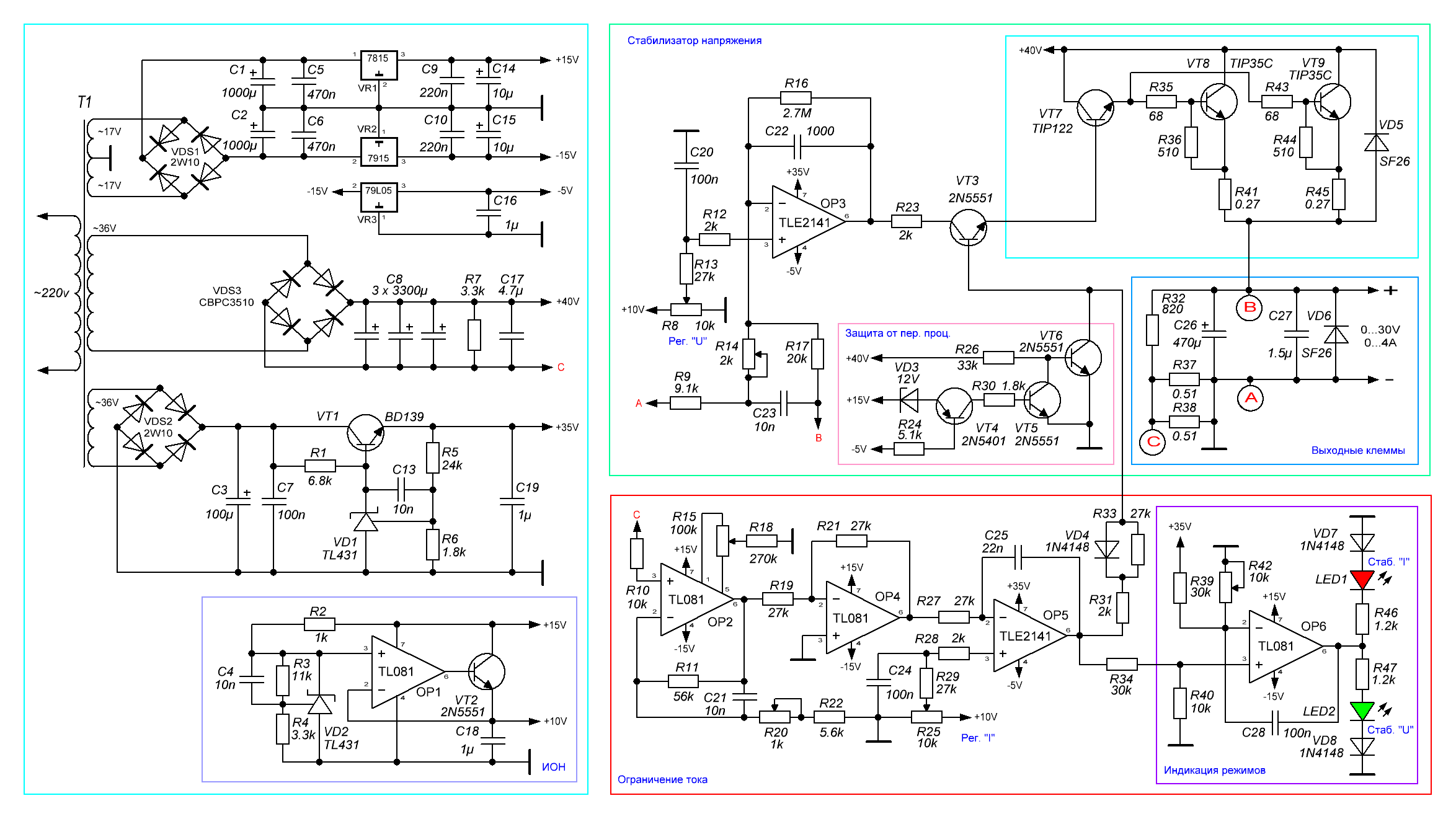

Попробуйте так (измеритель питайте от отдельного источника)

Подскажите назначение R14 и R20?

Magnito, выставляется макс. выходное напряжение и ток.

Добрый вечер.
Поделитесь, пожалуйста, решением проблемы, если она у кого-то возникала, а суть её в том, что при нагрузке 3А, вых. напряжение 29,7В и не выше. Ограничение тока нормальное от 20мА и до 3А. Без нагрузки регулировка 0...32В и с моста 45В, а под нагрузкой 39В. Органами подстройки изменить ничего не удалось.
Вместо LM741 у меня ОР07, a VT3=2N5551 в процессе заменён на BC618. Замена добавила почти вольт. Да, и датчик тока 0,22ом 10W.

Viko , у OP07 макс. напряжение питания 36В, а по схеме на него заходит 40В.
Когда происходит проблема, БП находится в режиме стаб. тока или напряжения ? Какие напряжения на коллекторе и базе VT7 ?
Если шунт 0,22 ома, и не пересчитано усиление OP2, то у БП макс. ток будет выше 8А.
R15 во время проблемы крутить пробовали ?

[quote="Myp3ik"]Viko , у OP07 макс. напряжение питания 36В, а по схеме на него заходит 40В.
1. Пробовал УД7 - без изменений
2. При проблеме, БП в режиме стаб. напряжения, на CVT7 39V, на B 34V
3. Усиление ОР2 не пересчитывалось
4. Регулировкой R15 проблема не решалась

Резисторы R35, R43 у Вас установлены ? Если да, то попробуйте заменить их перемычкой для эксперимента.
Еще для пробы можно вообще отключить защиту по току выпаяв R31 со стороны ОУ и подать на него(резистор) +35В, тогда ток надо будет регулировать нагрузкой, узнаем виновата ли здесь защита по току.

[quote="Myp3ik"]Резисторы R35, R43 у Вас установлены ? Если да, то попробуйте заменить их перемычкой для эксперимента.
Защиту я проверил в первую очередь, замкнув C с E VT3, а проблема ушла с заменой номиналов R35,R43 на 20ом.
Мур3ik, большое спасибо за помощь.

Зря я вообще туда эти резисторы впихнул. Можете их убрать оттуда, они только мешают транзисторам нормально работать.

На счет шунта 0,22 Ома я немного ошибся :lol:
Забыл, что у меня в схеме параллельно 2 штуки по 0,51.

несколько нубских вопросов по схеме
http://www.radiokot.ru/forum/download/f ... ?id=143824
к тем кто построил и разобрался:
1. если максимальное выходное напряжение нужно не 35, а 20в - кроме цепочки R9-R14-R17 еще что-нибудь пересчитывать нужно ?
2. правильно ли я понимаю что при максимальном выходном напряжении 20в, напряжения питания ОУ "+35V" можно снизить до 25В ? что для этого нужно пересчитать в схеме, кроме R5-R6 ?
3. можно пару слов про узел "защита от пер проц" ? смутно понимаю что какой-то взаимный контроль питающих напряжений ОУ, но в "немецком" оригинале и "радио" на схему заведено "+35 ОУ", а здесь силовые +40V ??
4. питание для "показометра" обязательно брать от отдельной обмоки или можно использовать +15 или +35 основной схемы ? (вентилятор охлаждения и реле отключения выхода использоваться не будет), и отрицательное питание для измерительного ОУ на 7660 для универсальности или я чего-то не понял в схеме измерения тока?

1. Не нужно.
2. Больше ничего.
3. 40V блокируют выход БП при отсутствии +12 или -5V. Поэтому логичнее брать блокирующее напряжение с силовой части, ведь если не будет +40V, то и блокировать будет нечего.
4. Обязательно от отдельной обмотки. 7660 там стоит потому, что на вход измерения тока, относительно общей с БП землей, заходит отрицательное напряжение.

по п4: то что с шунта идет отрицательный относительно земли сигнал я как раз понял, непонял зачем отрицательое питание формируется одельной схемой, при том что в основной схеме есть -5, -15
4 вопрос, наверное, нужно было задать так: гальванически развязанное питание требуестся только этой схеме измерителя (или только входному ОУ) или всем "показометрам" ?
вопрос к теме бп не относится и попахивает ликбезом, но с чужих слов у меня сложилось мнение, что гальванически развязанное питание требуется "показометрам" на микросхемах типа ПВ2(и аналогов) а измерители на pic и avr можно запитать через кренку подключеную к +силового выпрямителя, я неправ ?

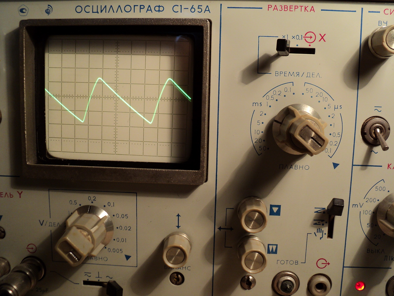

Ребята, помогите устранить возбуд в режиме стабилизации тока. Если плавно прибавлять ток R25, то он растет до 1,3А а дальше пила на выходе: http://img.radiokot.ru/files/63107/5zs443bbu.jpg и загорается LED2. Притом что если сначала выкрутить R25 почти до конца отключив нагрузку то потом подключив нагрузку можно регулировать ток до 4,5А без возбуда, но если убавить ток ниже 1А и потом начать опять прибавлять снова возбуд и ток больше 1,3А не растет. И еще заметил зависимость от напряжения нагрузки, чем больше напряжение на нагрузке тем меньше тока можно выставить до возбуда. Никак не соображу в чем дело...
