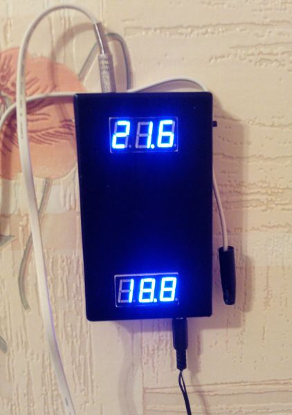

Господа, приветствую! Собрал термометр, завёлся сразу, но показания безбожно занижаются. На подаче в котле 65-70, показывает 51-53. На улице спиртовой -19, цифровой в том же месте кажет -27 -28. Ну, думаю, замерю себя, как градусником, 34 - 34,5 получилось. Датчики - подделка? Может знает кто надёжного продавца на Али, чтобы действительно оригинал продавал?
Вчера пришли другие датчики с Али. Совсем другое дело! Один занижает на 0,4 ⁰с, другой - на 0,2 ⁰с, точность вполне приемлемая. Осталось корпус термометру придумать. Не покупайте, господа, дешманские датчики на Али! :wink: :beer:

пришли другие датчики с Али...Не покупайте, господа, дешманские датчики на Али!
Осталось только угадать какие "дешманские", а какие нет :))
Угадывать не надо, имелась ввиду цена. Я первые самые дешёвые выбирал. :)

К сожалению не цена, а место (фирма- продавец).
Примеров таких полно, фейков за дорого.

Собрал, верхний датчик пойдёт на улицу. Только нижний занижает показания на 2 градуса. Проверял на ртутном термометре.

Датчики местами менять пробовали? На улицу желательно герметичный датчик
Да датчики менял таже песня, заметил при включении в сеть десять секунд показывает одинаково, затем показания меняются
Добавлено after 2 hours 31 minute 36 seconds:
Ситуация случилась следуюшая: прошит был прошивкой из исходника. Прошываюсь на term-99 и припаял датчик на плату пяти сантиметровыми проводками- и о чудо, работает и показует одинаково. Цепляю датчик на провод метровый, который будет на улице через окно. Только теперь он завышать на 2 градуса, меняю провод на 4 метра- завышает на 5 градусов. Может кокойто резистор повесить на датчик?

У меня уличный датчик на 5-ти метровом проводе и показывает точно.
