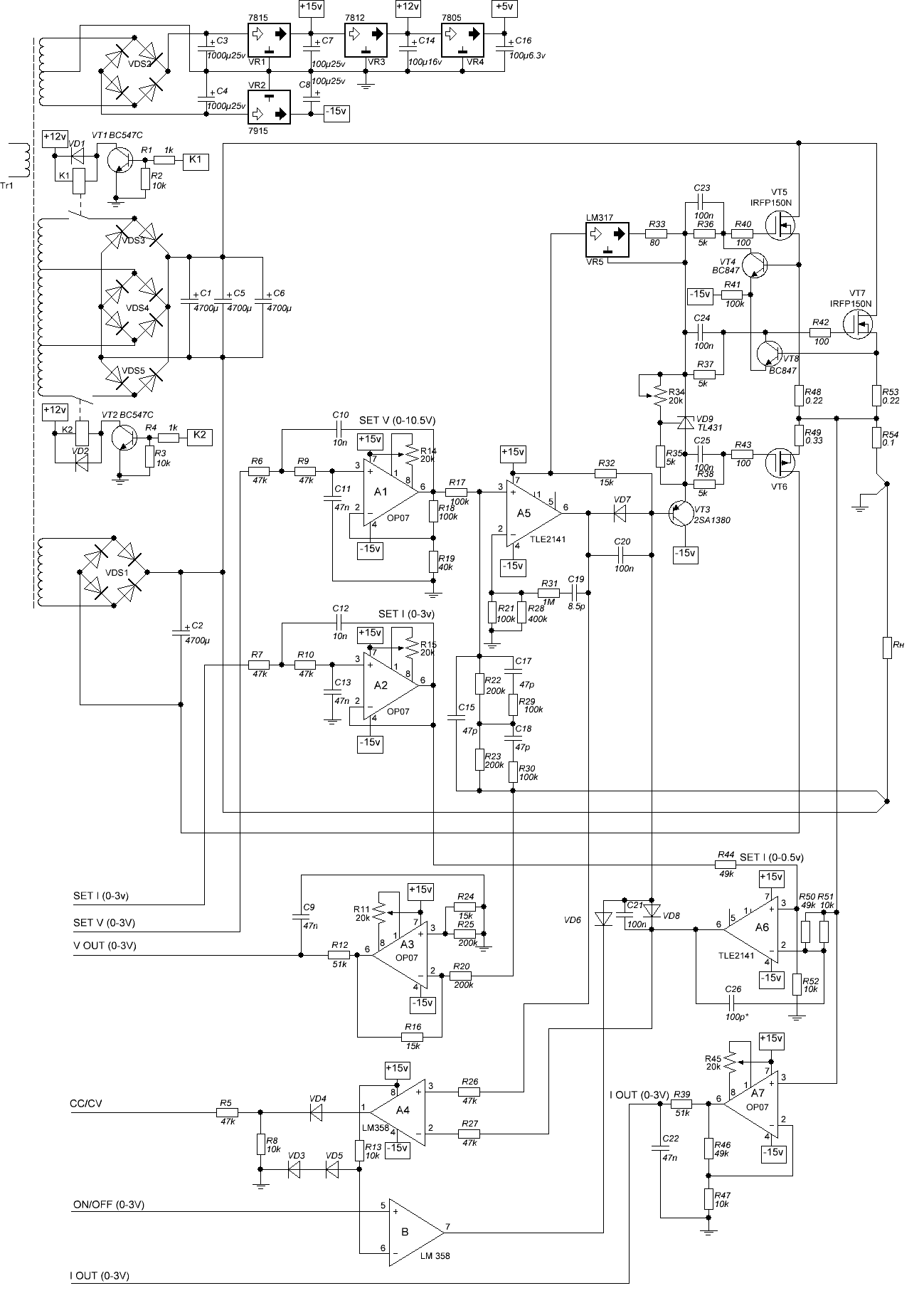

Предлагаю на рассмотрение еще один вариант усовершенствованной аналоговой части данного ЛБП.

Структура известная, со своими плюсами и минусами. Если говорить о конкретной реализации, тут беглым просмотром не ограничиться, требуется моделирование.
Мне кажется, у Вас ошибочка в подключении транзисторов VT4 VT8, через R41 эмиттеры соединены с минусом питания, поэтому они всегда будут открыты, хоть и при мизерных токах (при R41=100к). Если так задумано шунтирование затворов полевиков, то теряется смысл в R48 R53.
Да, ошибка, но не совсем там, где Вы указали. Эту часть схемы просто скопировал (как оказалось с ошибками :oops: ) привожу оригинал.
Прилагаю исправленный вариант.

Ну тогда откройте "тайну", как они (VT4 VT8) работают в Вашей схеме?
При подаче через резистор на эмиттер транзистора -15В, при положительном напряжении на базе, он всегда будет открыт.
Целесообразно R41 удалить, а эмиттеры соединить с нижними выводами R48 и R53.
Цитирую
Galizin писал(а):
Это так с биполярными транзисторами хорошо поступать. Там разброс напряжений открытия 50-100 mv без подбора транзисторов. А у полевых этот парамерт может гулять на вольт например от экземпляра к экземпряру. Да еще и с температурой.
Может быть можно добавить выравнивающую схему. Оба истока соединить с базами 2 биполярных транзисторов. Эммитеры этих транзисторов соединены и подключены к потребителю тока например 400мкА в вашем случае. Коллекторы этих транзисторов подключены к затворам полувых транзистров - короче дифкаскад.
Если у одного из транзисторов ток увеличился то увеличится падение наряжения на токоизмерит. резисторе. Токи в дифкаскаде перераспределятся таким образом, что тот полевой транзистор в котором токи больше призакровется, а второй приоткроется. Источник тока нужно брать такой, что бы на резисторе в стоке (5к). падало примерно с вольт те по 200мкА на каждый. Эти резисторы шунтированы конденсаторами, так что процесс перераспределения будет проходить относительно медленно. А управление по скорости не пострадает. Даже если транзисторы будут различаться крутизной - то один из них примет на себя ток только на короткое время - что не страшно.
Страница 13 данного форума :))

Почитал. Теперь понятно. Они выполняют не защитную функцию, а выравнивание нагрева от тока нагрузки. Хотя, надо ли это? Если выбрать режим работы с хорошим запасом, то может и 50% перекос токов не приведет к поломке, тем более, полевики при увеличении нагрева автоматически снижают проводимость канала, что тоже автоматом выравнивает нагрузку на каждый из них. Раз уж есть резисторы в цепях истока, то можно параллельно VT4 VT8 поставить еще такие же транзисторы, но эмиттеры соединить с нижними выводами R48 и R53, получится дополнительная "быстрая" токовая защита в случае КЗ, что точно так же ограничит ток через каждый транзистор на безопасном уровне.
Это тянется с Хоровица Хилла. Для того что бы так было нужно использовать спец транзисторы. У обычных транзисторов этот участок может начинатся тогда, когда они будут страдать от перегрева. Например для irl630 этот участок начинается после 8 ампер.
