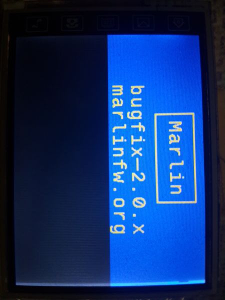

Добрый день! Покупал экран на ILI9325, а мне подсунули на R61509V на нем еще пины тачскрина и экрана совмещены.
Есть возможность добавить такой экран в прошивку? Сам пытался добавить ничего не получилось.

Я из какого-то китайского телефона вытащил экран на типа таком же чипе (ID вычитал), но тоже так и не завёл его. Максимум, что могу сделать - выложить инициализацию, которую пробовал, а дальше по мануалу на чип смотрите.

Попробовал собрать Марлин под АВР - тоже получил эту ошибку. Решение проблемы - в marlinui_TFTGLCD.срр изменить _SET_OUTPUT(TFTGLCD_CS); на SET_OUTPUT(TFTGLCD_CS); - то есть убрать передний символ подчёркивания.

g1obus, как обещал выкладываю старый файл, в которм была попытка завести экран на чипе RV. Из него брать только нужные фрагменты, вместо родного НЕ ИСПОЛЬЗОВАТЬ!!!! Если вдруг удастся завести экран - мне в ответку правленный файл для добавления поддержки такого чипа.

Картина появилась. Чуток смещена и перепутаны низ с верхом.
Файлик завтра постараюсь добавить.
Ещё вопрос такой: на этом экране пины тачскрина совмещены с шиной данных, будет такой вариант работать?
Спасибо за файлик.
