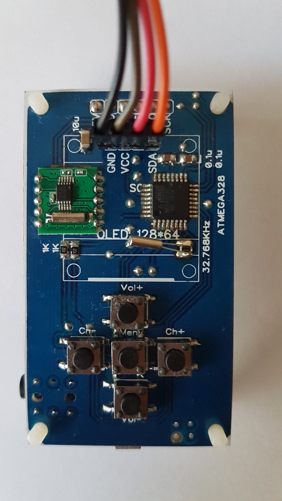

GoldenAndy, добрый день!
Спасибо за ответ с фьюзами.
Прошивка проходит без сбоев, верификация также идет без сбоев.
После прошивки получаю заставку Радио и все. она сворачивается в точку, и больше ни чего не происходит не реагирует на нажатие клавиш (долгое, короткое) оживить моно только дернув питание, посмотреть на завтавку и отложить в сторону......
Такое впечатление что не стартует генератор, т.к. если выпаять кварц, происходит тоже самое....

Если мне не изменяет память, приемник до заставки вообще не должен дойти, если не заводится генератор. Хотя я могу и ошибаться.
Схема верно перерисована? Кнопки на земле вторым концом?
Мне сложно что либо сказать, работает или нет. У меня нет этогоприемника, а вслепую тыкаться очень тяжело.
Вон с SP634 у нас куча итераций была, что б нащупать настройки дисплея...
И это просто подбор всего трех чисел в параметрах инициализации.
А тут я даже нормально проверку старта генератора не рискну писать. По идее если генератор не стартует - приемник вообще не должен запуститься.
Но неделю назад я в одном изделии с 32й мегой столкнулся с интересной фишкой.
Инициализация генератора от внешнего кварца проходит даже при незапаянном кварце. Но после сброса - четко ругается, что генератор не работает.
Попробуйте после заставки, когда она уйдет в точку, кратковременно резет проца на землю коротнуть. Заставка заново появится ?

Да, схему только что еще раз проверил.
кнопки на земле (второй конец)
если нажать reset (заземлить) идет перезапуск МК и появляется заставка.
Попробую проверить сам китайский модуль RDA5807, может он не исправен, поэтому и не происходит ни чего.....

Novice user, добрый день!
Плату выкладывал в сообщении https://www.radiokot.ru/forum/viewtopic ... 6#p4245906 (там все и вид с верху и снизу и т.д.)
выкладываю еще раз, что бы Вы не искали.
Не думаю что Вам сильно будет видно под маской дорожки... Но спасибо за участие.
Питание МК именно от 5 В
Также прикладываю схему.

GoldenAndy, спасибо что оценили мою плату. Но это именно фото платы а не 3D.
Выкладываю изображение дорожек.
Добавлено after 3 hours 3 minutes 31 second:
GoldenAndy,
Novice user,
Спасибо что откликнулись и самое главное ЖЕЛАНИЕ помочь в решении вопроса.
Все заработало, решение было следующее:
1. Отпаял все кнопки
2. Промыл их в спирте
3. Напаял подтягивающие резисторы по схеме Pull-up (10К - 5 шт.). Без резисторов не работает.
(Китайские кнопки + Китайский "безотмывочный" флюс Amtech RMA-223-TPF)
GoldenAndy - огромное спасибо за интересную разработку, качество изображения отменное. Звук замечательный.
Странное дело. На портах подтяжка включается. Без нее не работало бы - МК видел бы хаотичные нажатия....
(хотя может как раз и видел, но защита от одновременного нажатия обрубала события от кнопок)
Может дело не в подтяжке, а в затекшем в кнопки флюсе было?
Или МК странный ... Китайский, наверное :D
Да, все китайское.
Именно поэтому промывал кнопки, Но не очень помогло. Вспомнил что где то были даны рекомендации подтянуть выводы к + питания. Вот это и спасло. 5 деталюшек не сильно усложнило жизнь, но помогло.
