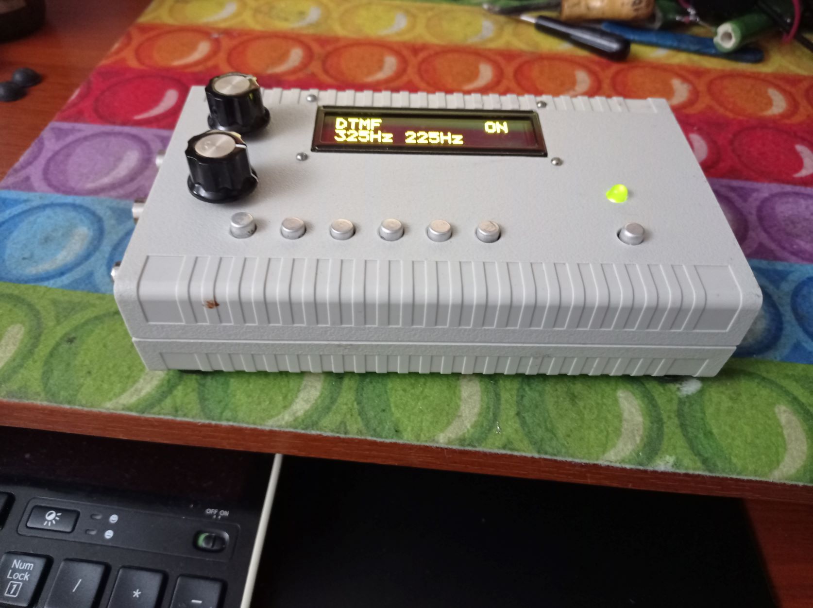

Загнал в корпус от ЧИПа и ДИПа, сделал питание от Li-ion с повышайкой на МТ3608, добавил дополнительную фильтрацию на электролитах и дросселе по выходу повышайки. Все получилось отлично. Все режимы работают, правда последняя прошивка слишком навороченная, не все функции мне наверное пригодятся, поставлю одну из самых первых. Огромная благодарность автору.

Просьба к админу,хочу перекинуть картинки сделанного прибора по просьбе участника форума
, но они не влазят по размеру.как это сделать?
Добавлено after 36 minutes 9 seconds:
Загнал в корпус от ЧИПа и ДИПа, сделал питание от Li-ion с повышайкой на МТ3608.
А фото ?
Вот 2 фото.

что за дисплей ?

что за дисплей ?
Дисплей EH1602A , снял несколько лет тому назад с какого-то прибора.Теперь пригодился.Цвет знаков желтый,хорошая яркость и контрастность, да и потребление тока в меру,прибор потребляет от 3,7 Li-ion около 250 мА,считаю нормально.Автономное питание для меня очень важно, т.к. часто приходится работать на выезде,уже прибор испытал.очень доволен.

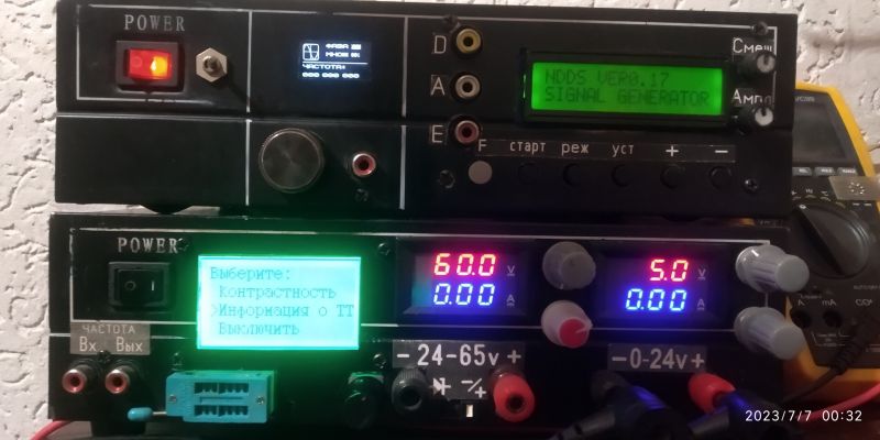

СообщениеДобавлено: Чт июл 06, 2023 01:38:29
Зарегистрирован: Чт июл 06, 2023 00:45:38
Сообщений: 5
Откуда: Оттуда
Мой вариант, встроил в корпус. Слева тоже генератор с другого проекта.
