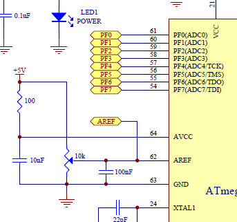

кто-то пробовал опорное напряжение AREF меги не 5В подать а 1В ?
http://i789.photobucket.com/albums/yy17 ... ndAREF.png
тогда можно вообще без операционников обойтись,
2 резистора в делитель (сформировать среднюю точку между AREF и GND), и разделительный конденсатор перед источником сигнала, если есть DC потенциал на выходе источника сигнала

По большому счёту, 1В в этом случае не особо и нужен. И с 5В опорным без ОУ будет работать, важно чтобы источник сигнала был достаточно мощным для заметного смещения рабочей точки от полупитания.
А ОУ можно и тот же LM358 поставить, только помнить о том, что нормально будет отрисовываться сигнал, не выходящий за диапазон 1.5...3.5В на выходе ОУ, иначе будут лишние искажения в спектре (увеличенные ВЧ столбики-гармоники).

схему с разными ОУ надо осциллоскопом прогонять на тестовых сигналах, выход ОУ уходит в клипинг, вместо синусоиды прямоугольный меандр (ОУ переходит в режим компаратора).
а вход ненормирован, от 250 до 500-700 мВ от разных источников сигнала. Вот по этому и пытаюсь обойтись без ОУ в спектроскопе.
полосовые фильтры ниже 20 гц и выше 15 кГц тоже бы не помешали, для устранения гармоник периода квантования сигнала, как на SDR ресиверах делают, но тут задача попроще, нарисовать столбики красиво и под музыку. Выглядит эффектно :)
