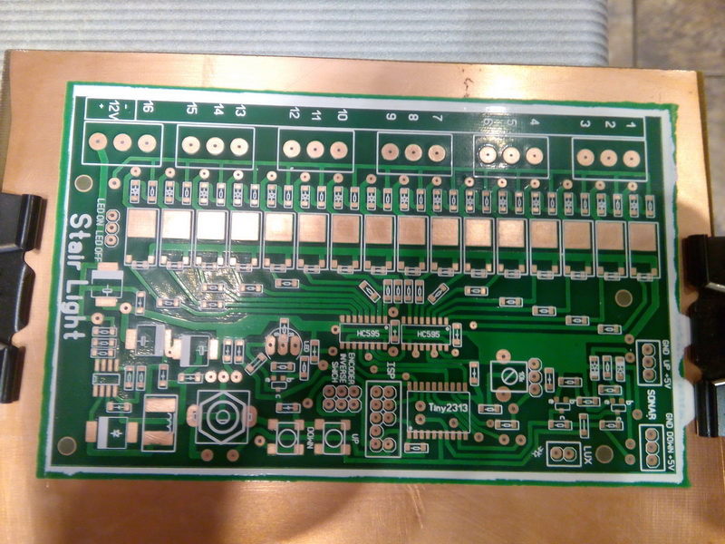

Сделал сегодня платку. Уже поздно, завтра обрежу, кину в жидкое олово и просверлю. И можно собирать. Детали вот только еще не все. Нету регистров и резюков 0805 на привязку мосфетов. Буду ждать посылки.
К сожалению на Вашей плате много лишних дорожек, а также их толщина, а так же внутренний диаметр отверстий. В конце концов существуют стандарты на диаметры, на толщину дорожек, на расстояние между дорожками!!! Для ЛУТа в домашних условиях - не подойдёт.
И что же за ключи такие загадошные AMP2054N, что их нет ни в одном интернет магазине радиокомпонентов?
И что же за ключи такие загадошные AMP2054N, что их нет ни в одном интернет магазине радиокомпонентов?[/uquote]
Плата любительская а не заводская. Что вам мешает для себя подогнать ее под те стандарты, какие вы пишете. Я ее делал под себя. Толщину дорожек увеличивал специально, поскольку купил в Питере целый рулон плохого фоторезиста (не клеится, ни с ламинатором, ни с феном). Обнаружил это уже дома. Альтернативы не было. Поэтому дороги сделал толстые - с тонкими резист слетал, несколько плат запорол.
По моему изменить в файле толщину дорог и отверстий - не велика проблема (10 мин от силы)
Ключи стоят со старых материнок, у меня их много, и что было, то и ставил.

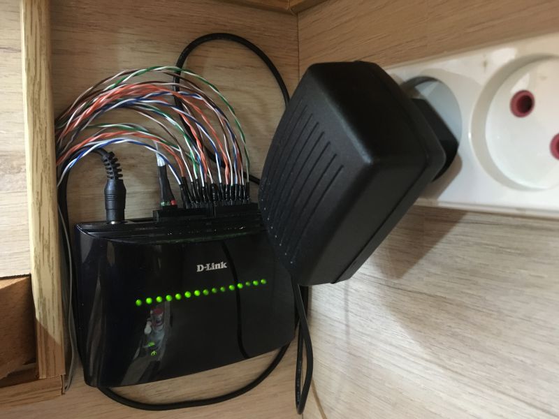

Ну вот и я наконец, нашел драгоценное время, и закончил данный девайс. Регистры с кЕтая так и не пришли, вернулись деньги, пришлось перезаказывать в Чип-НН. Плата отказалась работать с самого начала. Тинька даже читаться не захотела. Тиньки взял 10 шт в кетае. И я такой наивный, до последнего полагал, что они новые...ну в упаковочке же! Целый день бился с прогером...ни хрена. Ну новые же контроллеры, значит с завода внутренний генератор!!! Да и не было у меня в наличии кварца. Ну короче последовательно отмел все причины, что может быть, даже второй камень отдельно к прогеру на проводках припаял...Осталось только кварц. Нашел какой то со старой платы с дробной частотой, запаял в навеску с кондерами. И сразу же тинька прочлась. Сунулся дальше, все фьюзы попутаны, спасибо что хоть не залоченый камень, во флеше и еепроме, все битком набито каким то гавном...сто пудово кЕтайским...Ну сбросил дудкой фьюзы по умолчанию, удалил все что было, поставил пару галок, и камень ожил. И я так подозреваю, и вся партия такая...Пуск!!! Половина светодиодов заработала. Далее нашел недочет в печатке. На одном из регистров забыл 12-ую ногу подвести. Так что печатку нужно малость поправить - 3 мм дорогу подрисовать. Все работает, печатка если не считать этого недочета, без ошибок. Подцеплял и датчики, тоже все прекрасно работает, не только от кнопок. Освещенность регулируется, энкодер тоже пашет. Правда не стал я с его настройками разбираться - пусть сын сам разбирается, это ему надо. Автору респект!
[img][img]http://img.radiokot.ru/files/96279/thumbnail/1pgte26o9q.JPG[/img][/img]
Я полный лох в этом деле.

А у меня вот так получилось.

Выкладываю исправленный файл ПП.

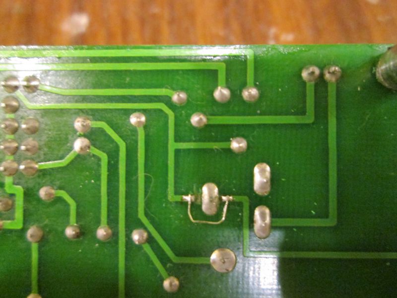

Продолжу по данной теме.
Как не прискорбно, но в плате опять нашел косяк. Каюсь. Просто получилось так, что мне пришлось собирать 3шт данных устройства. Одна сыну, и другие 2, очень близким товарищам. Один полностью снабдил меня профильной трубой 40х40 с которой я и варил лестницу, фотки которой выкладывал, для которой и делал эту подсветку. Второй товарищ, много добра делал и делает моему сыну по его очень сложной сантехнике в доме. Отказать я им не мог, и поэтому я изначально готовился к 3-м экземплярам. И проектов плат, у меня получилось 2. Разница в переменнике и кнопках. Сыну я установил переменник а не подстроечник, кнопки SMD, и сделал на всякий случай реверс энкодера на перемычках. Это был базовый вариант ПП, который я потом начал изменять под обычные кнопки и обычный подстроечник, и как оказалось совершил ошибку в подстроечнике. И этот вариант ПП и я выложил после наладки первой платы. А сейчас, когда я занялся 2-мя другими (с ошибкой) этот косяк и вылез. Файл платы я исправил, выкладываю опять. Вот фото с ошибкой.
Одну плату пока еще не доделал, закончились мосфеты, надо еще их со старых материнок надрать, и пока не нашел одного диода Шоттки. И опять сюрприз. Доделанная плата с подпаянным кварцем прошилась без проблем, вторая ни в какую. Не помог ни кварц, ни танцы с бубном. Камень оказался залоченый. Начал все оставшиеся контроллеры, проверять старым дедовским способом. И итог - из 6 микроконтроллеров 2 залоченых. (В упаковке!!!!!) Пришлось камень перепаивать. Вот такие Китайцы крутые ребята! Я б сказал...но думаю модераторы будут не довольны.
И еще есть вопрос к автору.
Уважаемый Engineer_Keen, заметил на обоих платах, не понятный глюк. Иногда (редко, но бывает), после того, как загорится вся линейка, и лестница должна гаснуть, крайние диоды уходят на мерцание, а линейка продолжает гореть, потом уходит на мерцание другой конец, и так все и остается - крайние мерцают, а вся линейка горит...и так и весит до следующего пуска. Потом становится (после пуска) все нормально. Не понятна природа этого глюка. Может что подскажете, где копать.
С уважением....
С уважением....
Теоретически такое возможно, в случае когда во время срабатывания датчиков включения лестницы (т.е. ступени начинают загораться или уже гаснуть) уровень внешней освещенности повышается до порогового и потом быстро возвращается обратно, при этом контроллер останавливает процесс зажигания или гашения ступеней, но потом сразу переходит в дежурный режим.
Такая ситуация может случится если свет от ступеней частично попадет на датчик освещенности или если солнечный свет быстро изменяет яркость вблизи порогового значения.
Исправить эту ситуацию программно можно, но сложно по "организационным причинам".
