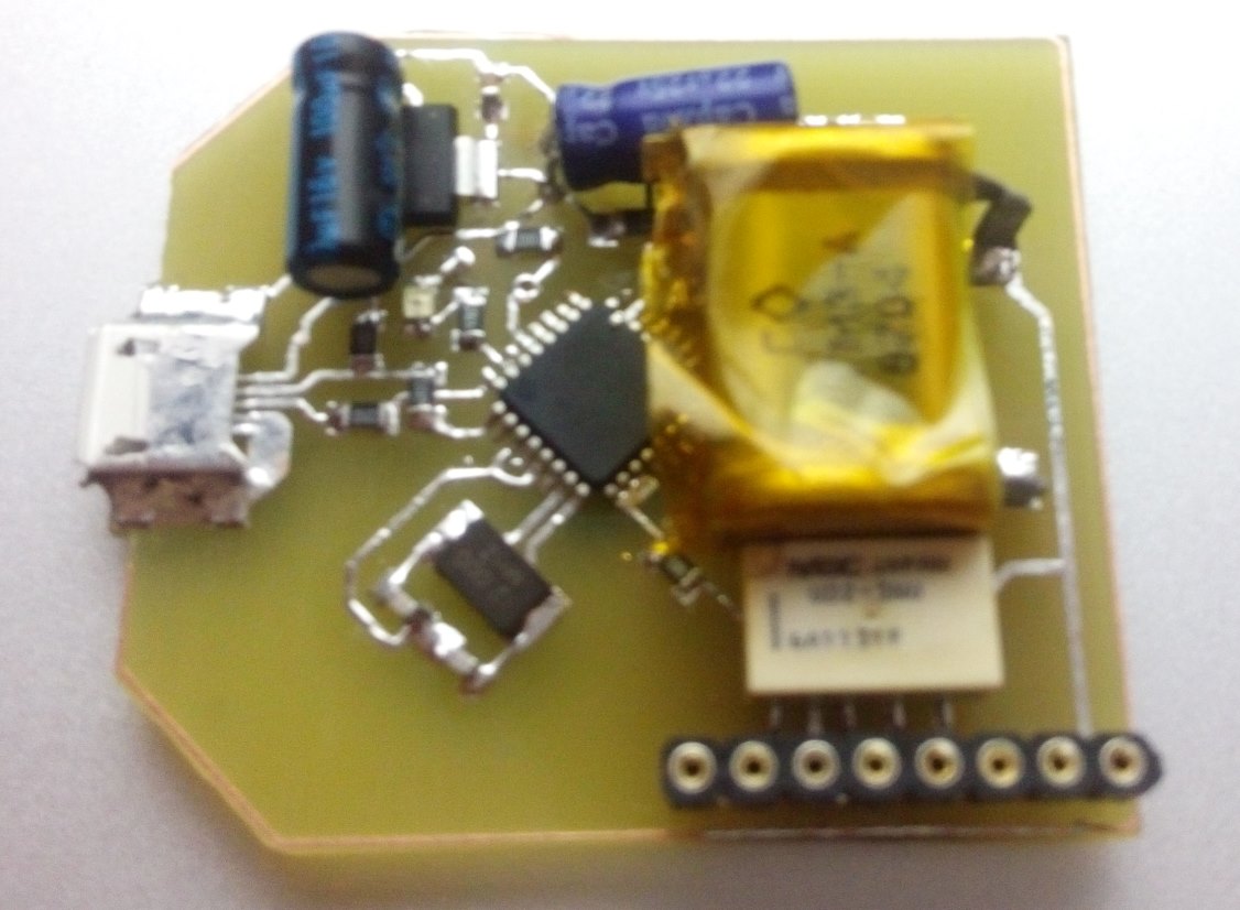

Спасибо Bonio за предоставленное чудо) Сегодня (после долгого ожидания доставки деталей) нарисовал схему для односторонней платы, развел, запаял. Сначало не шла калибровка, не знаю почему, но минут через 5 начал просить вставить калибровочный конденсатор. В итоге все получилось.
Конденсатор использовал керамический, советский ( купил с ибея), точность +/- 0.5%
Реле для 3В на алиэкспрессе NEC UD2-3NU
Мозгом использовалась ATmega48PA
ОУ LM311 (в smd корпусе)
Кому интересно, предоставляю свою версию печатки в приложении
и фото
P.S. Забыл добавить, 5 и 6 ножки у LM311 были подняты вверх, и потом уже спаяны, также соответствующяя ножка атмеги ( по печатке посмотрите, через какую идет линия от LM311. Нужно было для разводки, чтобы не делать перемычки)
